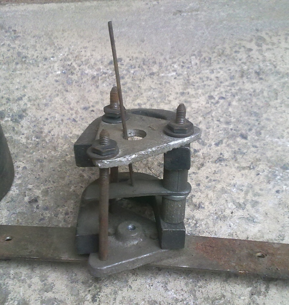

Здравствуйте. Попался мне в руки репродуктор "Механик Киев". Хочу восстановить его. Есть все детали, кроме катушек электродинамического громкоговорителя и диффузора (он есть, но много трещин). Подскажите, можно изготовить катушки самому и главное как?

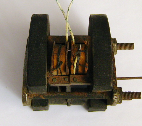

Изготовить можно.
Лучше всего взять готовый Ш-образный сердечник для трансформатора и обработать в размер. А катушки намотать на картонных каркасах, провод 0,05 мм до заполнения.

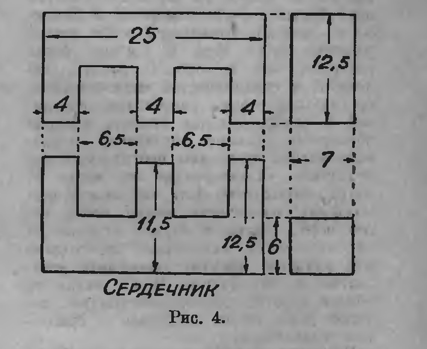

Вот как рекордовский сердечник выглядеть должен:
сердечник.jpg [ 101.86 KiB | Просмотров: 12401 ]
Толщина пластин - от 0,3 до 0,5 мм .
Размеры сердечника не менялись все годы, пока "Рекорды" были в производстве.

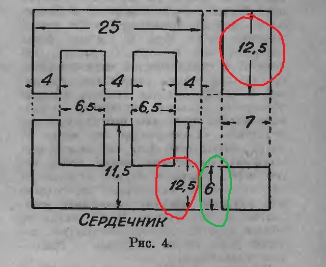

Но лучше всё-таки по месту.
На том механизме, что я фотографировал, обведённые красным размеры по 11,5 мм. Зелёным - 3 мм.

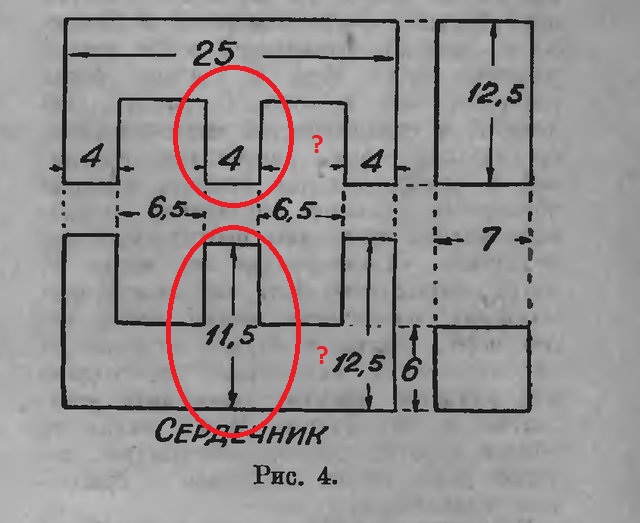

Тогда какая высота сердечника посередине?

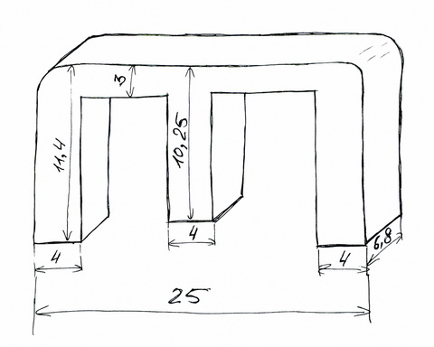

Разобрал. Толщина язычка 1,8 мм. Остальное на картинке.
