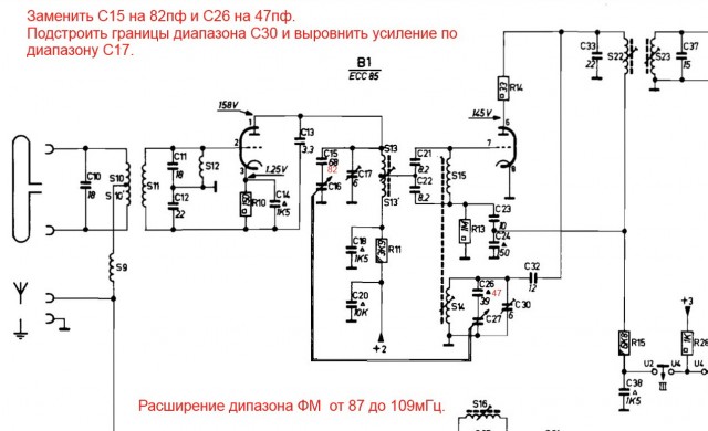

Доброго времени суток. Достался мне такой приемник. Возни с корпусом порядочно, но это не страшно. Есть большой вопрос: как растянуть диапазон фм-коротковат он, хотелось бы 88-108.
Много лазил по форумам-ничего путного не нашёл по этому приемнику. Не скрываю-с усилителями общаюсь нормально ( в плане восстановления) , а радиотракт для меня лес ( не очень тёмный, но все же).
Заранее спасибо откликнувшимся.

В своём Филипс Филетта B2D33A я сделал так:
Наверное и сердечники катушек придётся покрутить, но сначала освободить их от восковой заливки и добиться их вращения.
расширение УКВ ФМ диапазона в Philips Philetta B2D33A.JPG [ 164.47 KiB | Просмотров: 1584 ]
