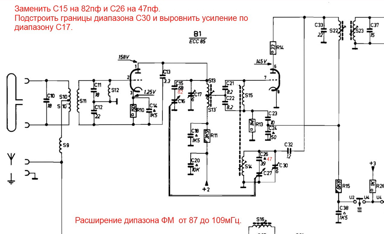

Доброго времени суток. Достался мне такой приемник. Возни с корпусом порядочно, но это не страшно. Есть большой вопрос: как растянуть диапазон фм-коротковат он, хотелось бы 88-108.

В своём Филипс Филетта B2D33A я сделал так:
Наверное и сердечники катушек придётся покрутить, но сначала освободить их от восковой заливки и добиться их вращения.
расширение УКВ ФМ диапазона в Philips Philetta B2D33A.JPG [ 164.47 KiB | Просмотров: 1581 ]
