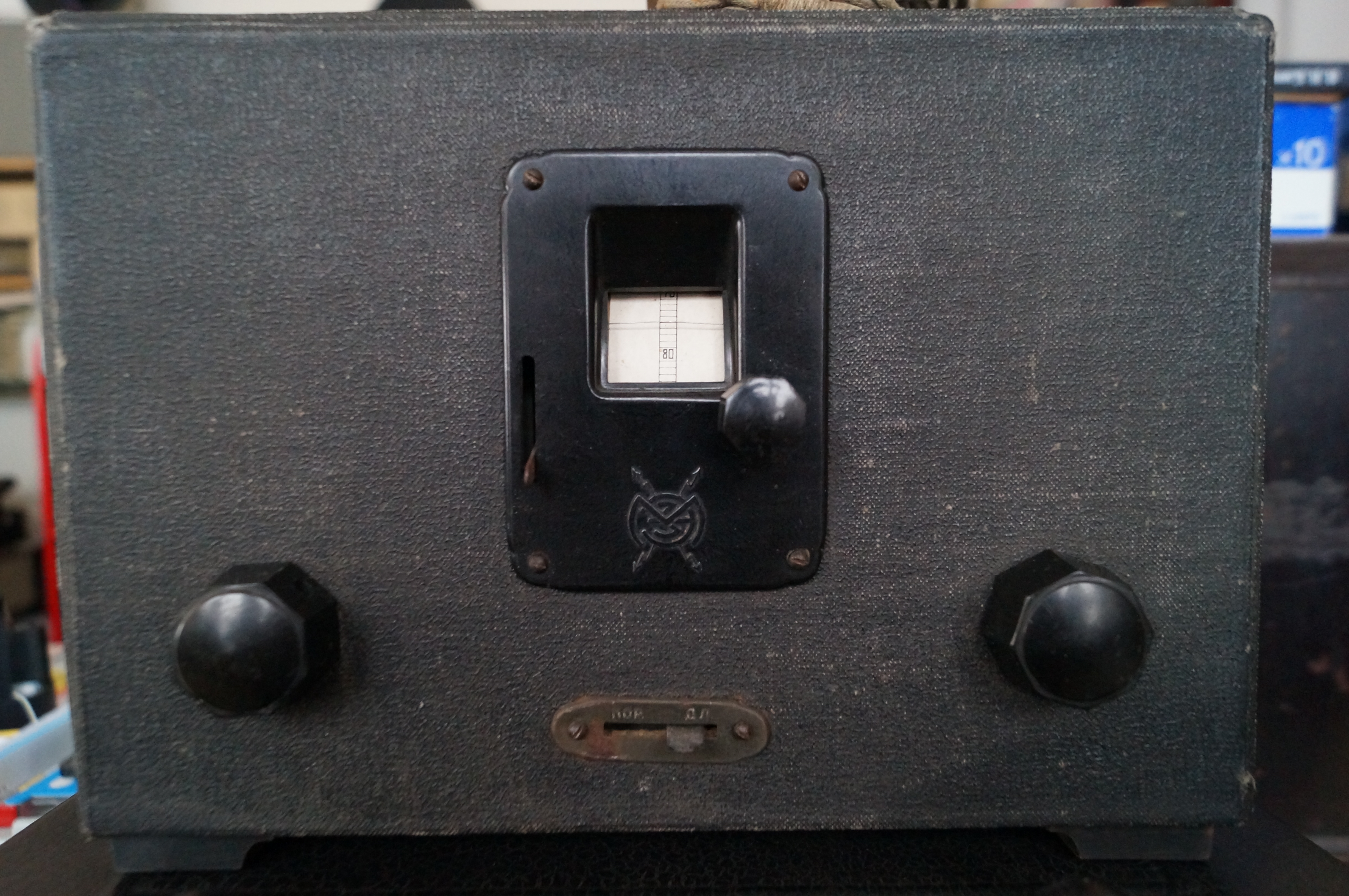

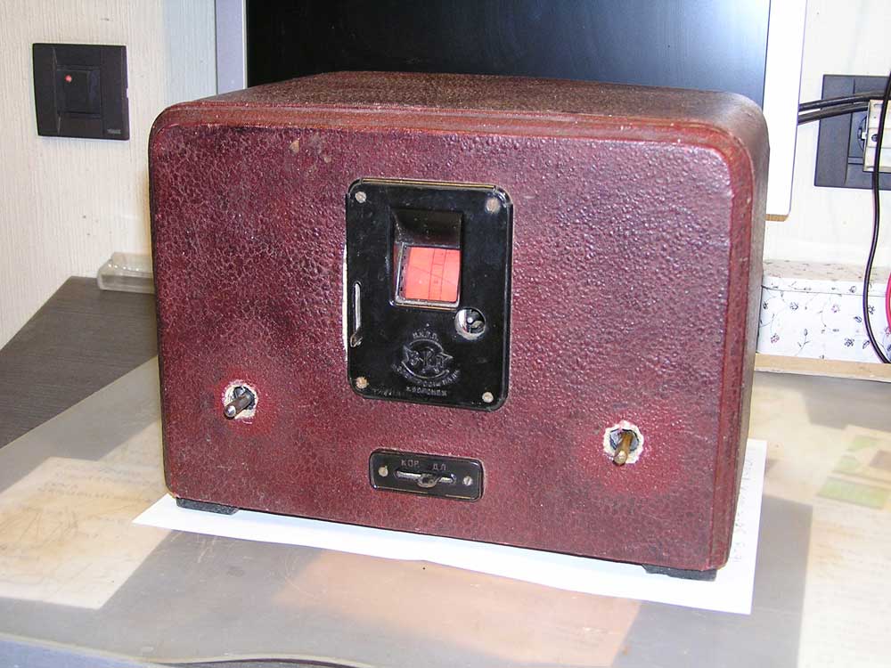

Собственно вот он, такой каким когда-то достался при взаимовыгодном обмене с одним из коллег по увлечению.
БИ-234.jpg [ 87.75 KiB | Просмотров: 9894 ]
БИ-234-(2).jpg [ 114.87 KiB | Просмотров: 9894 ]
БИ-234-(9).jpg [ 106.73 KiB | Просмотров: 9894 ]

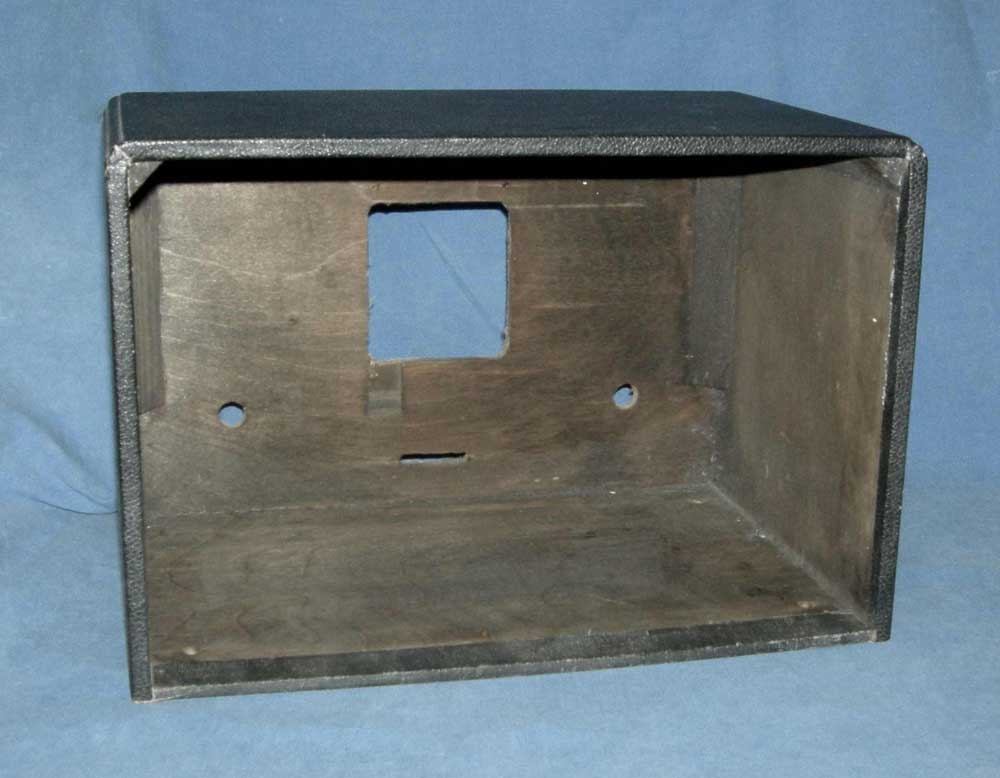

Состояние - удовлетворительное. Оклееный дерматином корпус в целом совсем неплохо сохранился, его необходимо лишь отмыть да вклеить небольшой кусочек материала около окошка шкалы, взяв предварительно донора с какой-нибудь невидимой части. Отсутствие ручек тоже вполне решаемо, тут правда дилемма, какие должны быть. На имеющихся в интернет фото, в частности на сайте В. Харченко http://rw6ase.narod.ru/00/rp_bl/bi234.html , на приемниках установлены граненые ручки как у СВД-СИ-235, или в другом варианте как у 6Н-1. Вполне вероятно что смена типов "крутилок" произошла в процессе производства - более ранние имели СИшные (с такими выпуск БИ-234 был передан в Воронеж из Москвы), а затем, с развертыванием производства 6Н-1 стали ставить его ручки. На шасси моего приемника есть номер - 61376, что во общем-то немало. Исходя из информации того же В. Харченко, выпуск приемника в Воронеже был освоен в 1936 году, можно предположить что данный экземпляр был сделан примерно в 37-м, навряд ли раньше, перед началом запуска в серию "шестерки". На иллюстрациях инструкции БИ-234, датированной 1937 годом (она есть в нашей библиотеке http://lib.retrotexnika-forum.ru/?p=714 ) ручки "граненые" - скорее всего такие и стояли.

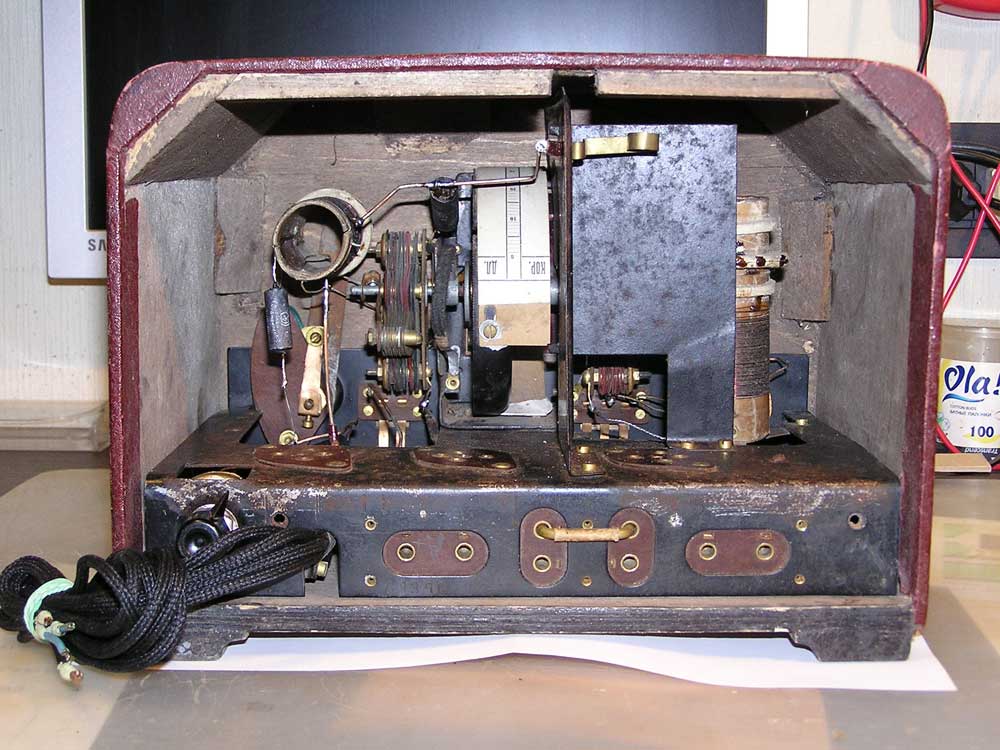

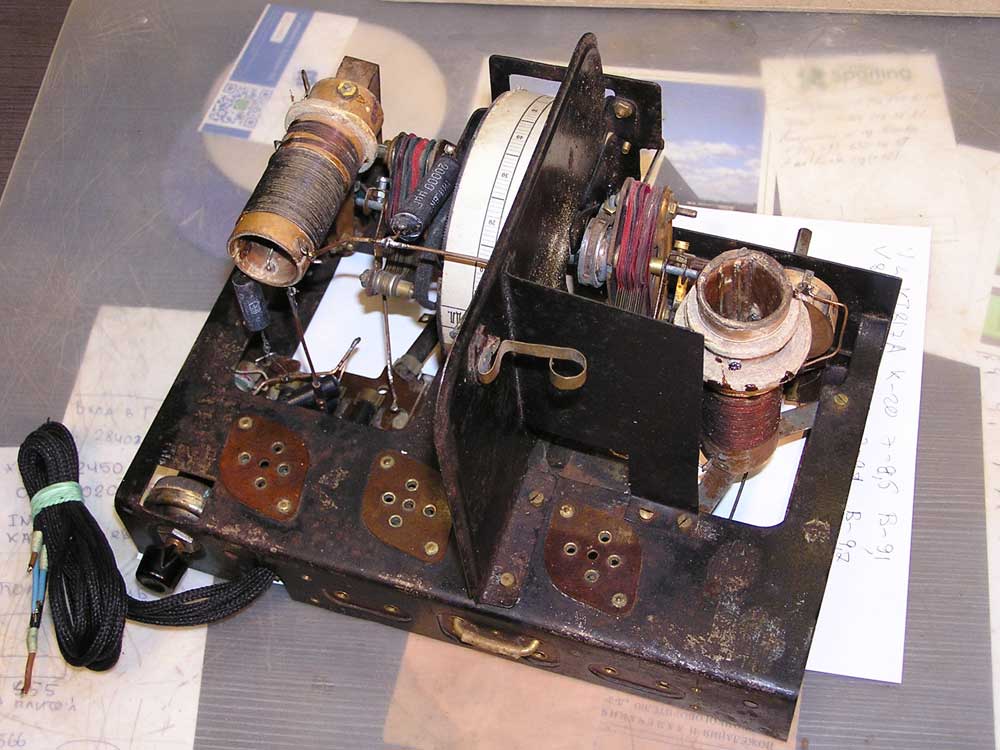

Шасси приемника, сделанные из стали и окрашенные черной краской, так же не столь печальны - небольшие следы коррозии вполне устранимы.
БИ-234-(10).jpg [ 88.47 KiB | Просмотров: 9894 ]
БИ-234-(13).jpg [ 74.82 KiB | Просмотров: 9894 ]
Катушки целые, что немаловажно. Нету штатных ламп - но как раз на днях Сергей-Техник-Сан передал подарок - живую СБ-154, остальные попробую заменить малгабами по рекомендациям из "Радио" №4, 1947 год.
Внизу несколько хуже - отсутствует межкаскадный трансформатор, его придется изготовить самостоятельно.
БИ-234-детали.jpg [ 120.03 KiB | Просмотров: 9894 ]

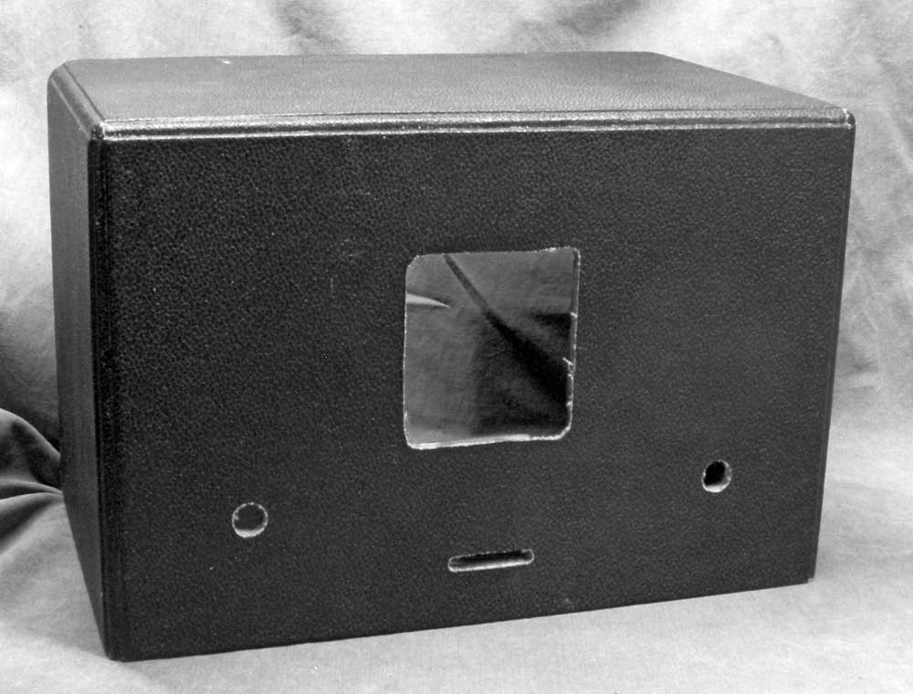

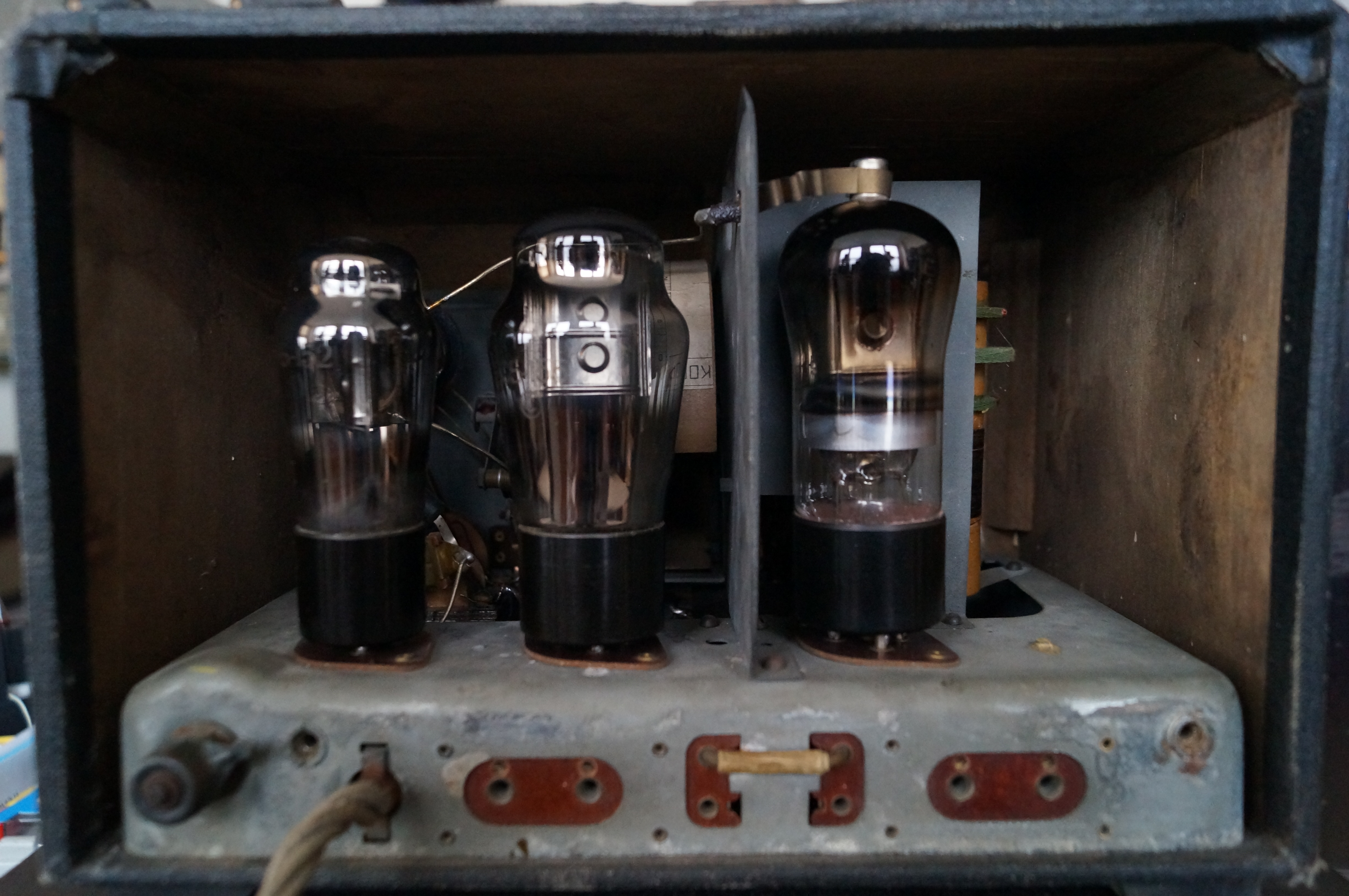

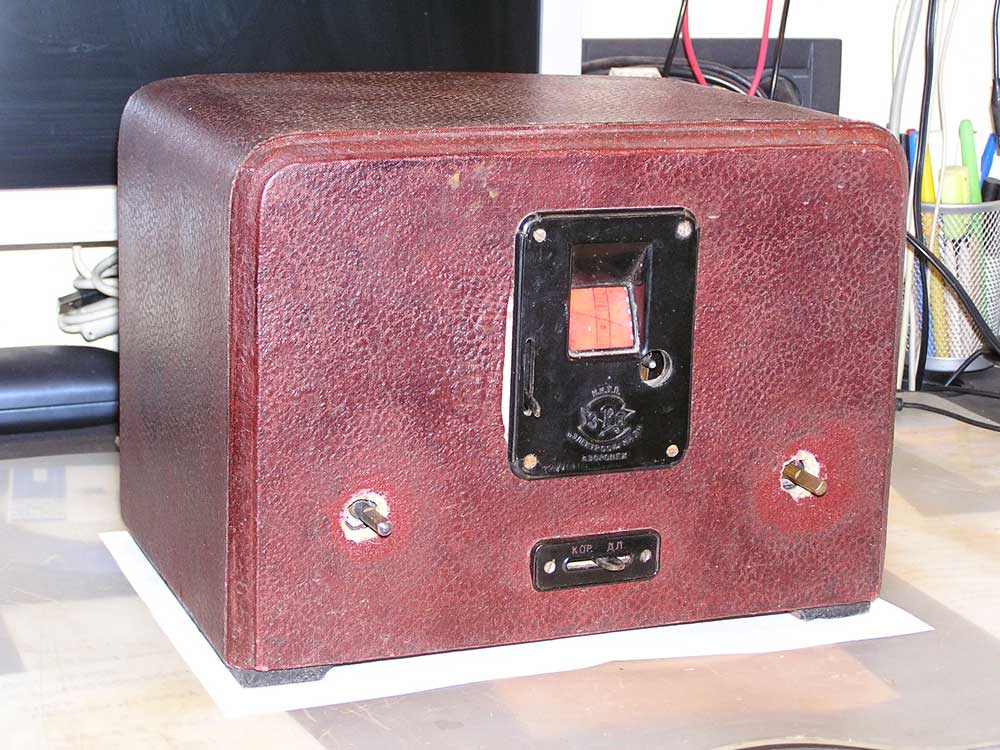

Вот корпус:
746.jpg [ 70.56 KiB | Просмотров: 9887 ]
748.jpg [ 48.25 KiB | Просмотров: 9887 ]
В отличии от моего, с покатыми верхними углами - этот квадратный.

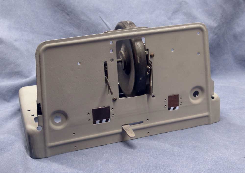

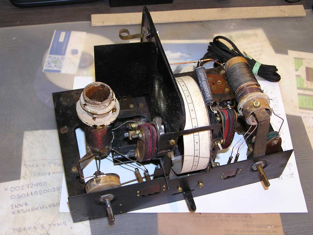

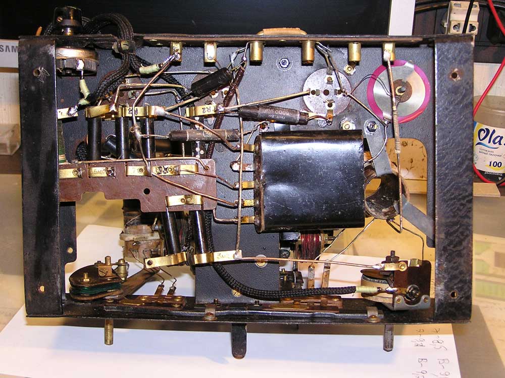

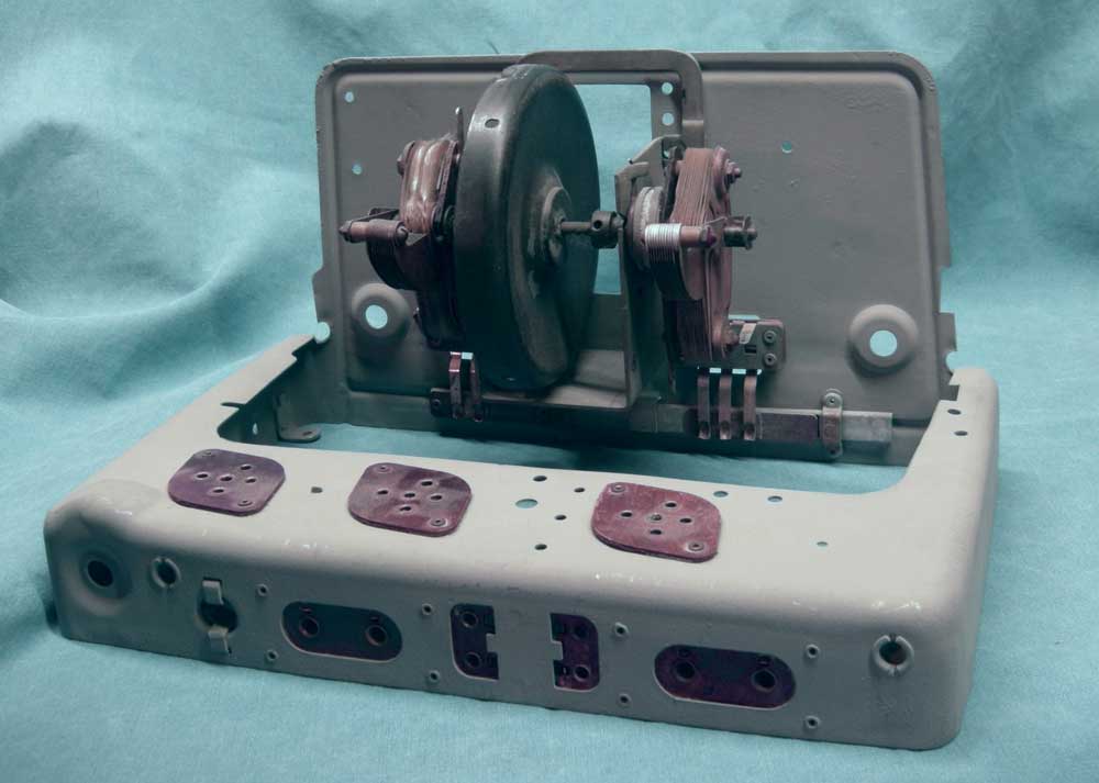

Еще более интересные шасси:
734.jpg [ 39.28 KiB | Просмотров: 9887 ]
736.jpg [ 45.36 KiB | Просмотров: 9887 ]
Оцинкованное и штампованное, причем передняя стенка отогнута аккурат из выреза на горизонтальной части, что гораздо более технологично и экономично нежели шасси моего приемника, унифицированного с сетевым СИ-235, сделанного из нескольких отдельных деталей и скрепленных точечной сваркой, а затем окрашенного.

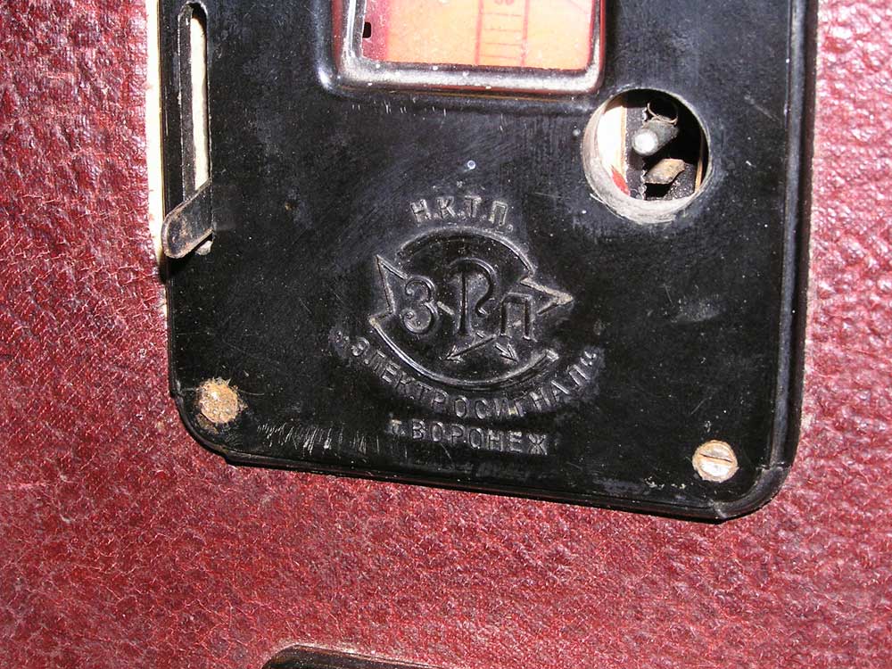

Различаются и эмблемы на обрамлении шкалы. С моей все ясно, "Электросигнал", Воронеж, НарКомТяжПром.
БИ-234 эмблема.jpg [ 151.47 KiB | Просмотров: 9887 ]

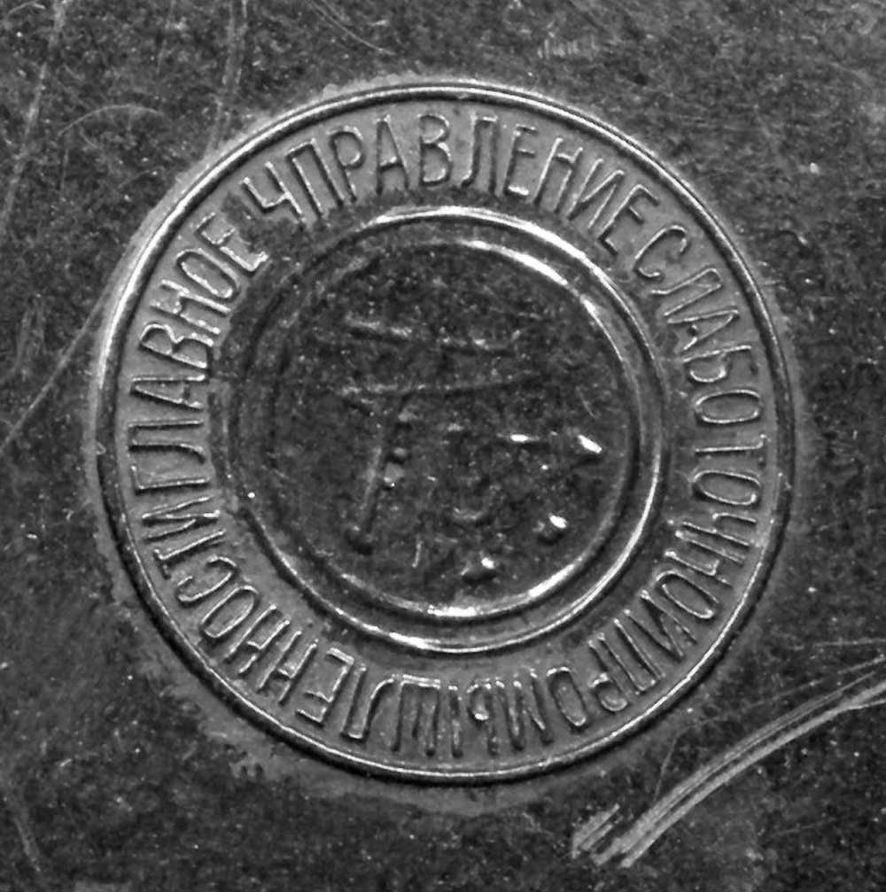

А у "квадратного" нечто иное, Главное Управление Слаботочной Промышленности и башня:
763.jpg [ 105.96 KiB | Просмотров: 9887 ]
Номера на шасси отсутствуют.
По логике вещей приемник Михаила Дмитриевича, за счет своей усовершенствованной как видится конструкции, выпущен скорее позже моего. Но вот эмблемы и принадлежность к различным ведомствам подтверждают ли это?
Что скажете, знатоки истории заводов?
 Профиль Отправить личное сообщение

Подтверждают.
Оба приёмника изготовлены на одном и том же заводе, но в разное время.
За это время сменилась ведомственная принадлежность завода и логотип тоже.

Ещё не факт, что обрамление шкалы у аппарата Михаила Дмитриевича родное.
Кто знает, может в -дцатом году прежние хозяева его разбили и заменили на новое.
У меня сейчас под столом стоит корпус СИ-235 - обрамление точно такое, как у Михаила Дмитриевича.
Задняя стенка от того БИ сохранилась?
К чему я всё это веду..
"Прильнул" к первоисточнику - "Радиофронт", № 19 за 34 год.
Только налажен выпуск Би на заводе им.Орджоникидзе.
И в статье есть фото как корпуса, так и шасси - один в один аппарат Михаила Дмитриевича.

Приходилось слышать ( или читать- сейчас этого момента я пока не нашёл) что при передаче производства БИ в Воронеж он был модернизирован для оптимизации под оборудование, имеющееся на тот момент на Воронежском заводе.
Сергей, похоже что Ваш аппарат именно такой: сразу видно, что для производства Вашего БИ мощный пресс не требуется - в отличии от аппарата Михаила Дмитриевича.

А датировка переименований такая.
Завод входил в НКТП.
Постановлением ЦИК от 8.12.36 производство военной продукции выделено из НКТП во вновь образованный НКОП.
При образовании НКОП в нём было создано девять отраслевых ГУ, в том числе 5-е (электрослаботочное).
Куда Электросигнал и пристроили.
Указом Президиума ВС СССР от 11.01.39 НКОП был разделён на НКАП,НКБ,НКВ,НКСП.
Завод переходит в НКАП.
В 1940 году образуют НКЭП и Указом Президиума ВС СССР от 17.04.40 завод передают из НКАП в НКЭП.
Серийно выпуск этого приёмника прекращён в конце 1937 года.
Приёмник в виде шасси без ящика поставлялся заводу "Профрадио" для монтажа в составе колхозных радиоузлов практически до начала войны.

Владимир, спасибо за информацию из "РФ", она почти все ставит на свои места, во всяком случае относительно приемника Михаила Дмитриевича. Эмблема на его аппарате как мне видится тоже "правильная", возможно этот БИ один из первых воронежских и собран частично из деталей, переданных из Москвы. Это конечно предположение, но однозначно одно - у него более старый экземпляр.

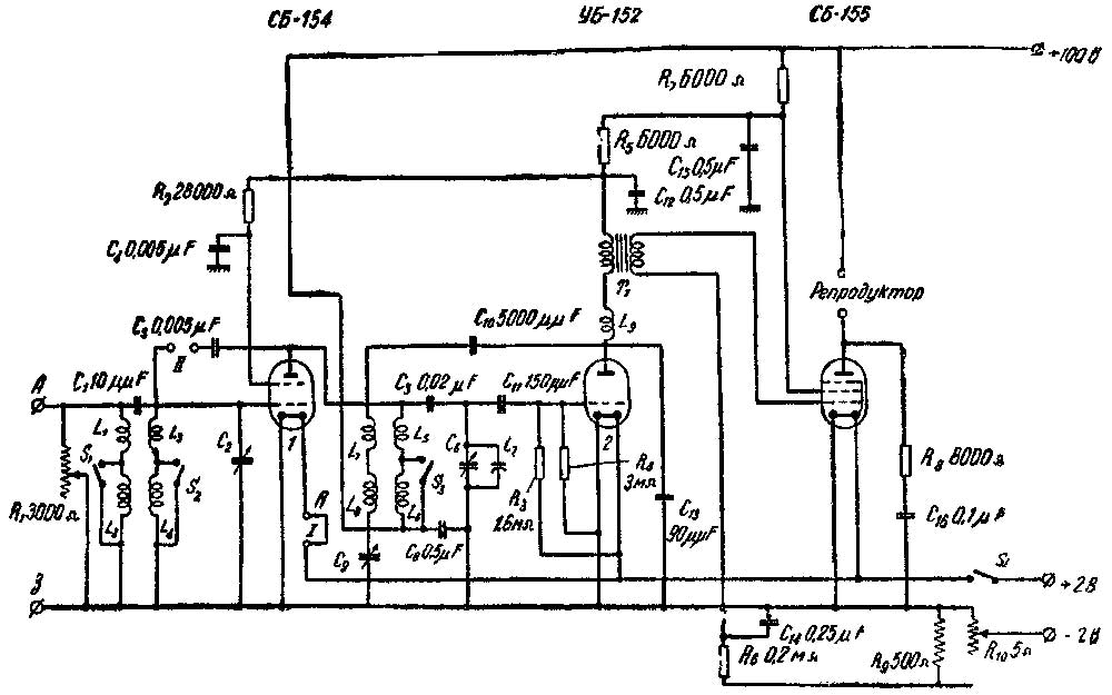

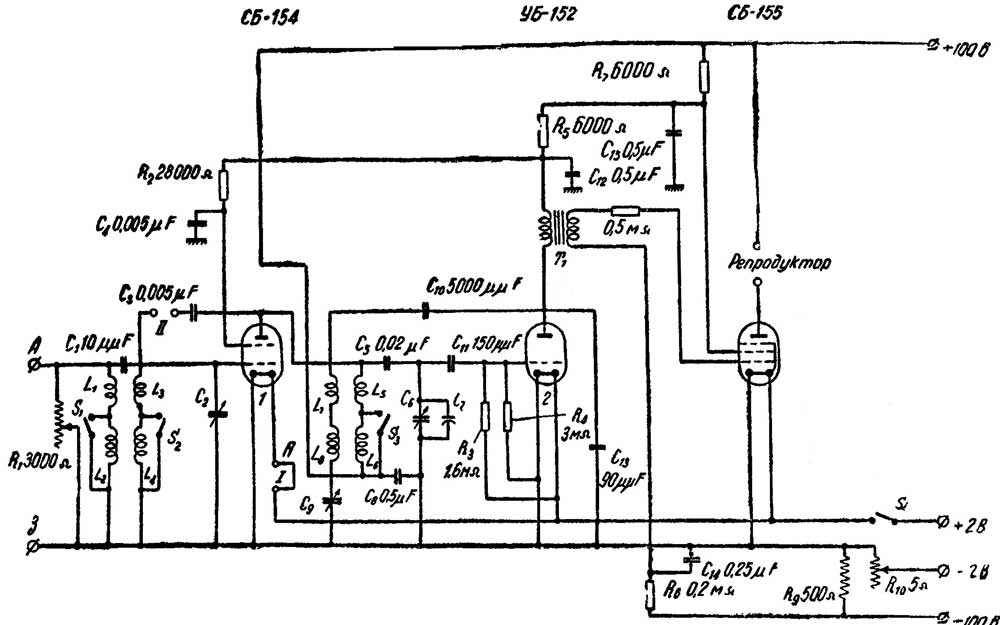

Сегодня решил приступить к разборке монтажа, а перед этим все отрисовать на бумаге и свериться со схемой. И тут не все просто :) Наиболее распространенный вариант электрической принципиальной схемы "Колхозного" (например из справочников Левитина, Малинина, или того же "РФ" 19-1934) не совпадают с имеющимся "в железе". Правильная нашлась в книжке Аппеля "Колхозный приемник" 1937 года http://rw6ase.narod.ru/00/rp_bl/bi234br.djvu , с дополнительными разъяснениями насчет вариантов изменений. И то по факту есть незначительное отличие - отсутствие конденсатора в 300 пф в цепи сетки выходной лампы.
В итоге имеем вот что:
199-shem-bw.jpg [ 65.71 KiB | Просмотров: 9797 ]
Нет дросселя в аноде УБ-152 и тонкорректирующего RC фильтра у выходной лампы, зато добавлено сопротивление в полмегома с межкаскадного трансформатора на ее сетку. Скорее всего результат "упрощения".
Ну и выявлен очевидный заводской брак, с которым тем не менее приемник сошел с конвейера завода - перепутаны местами сопротивления R3 и R4.

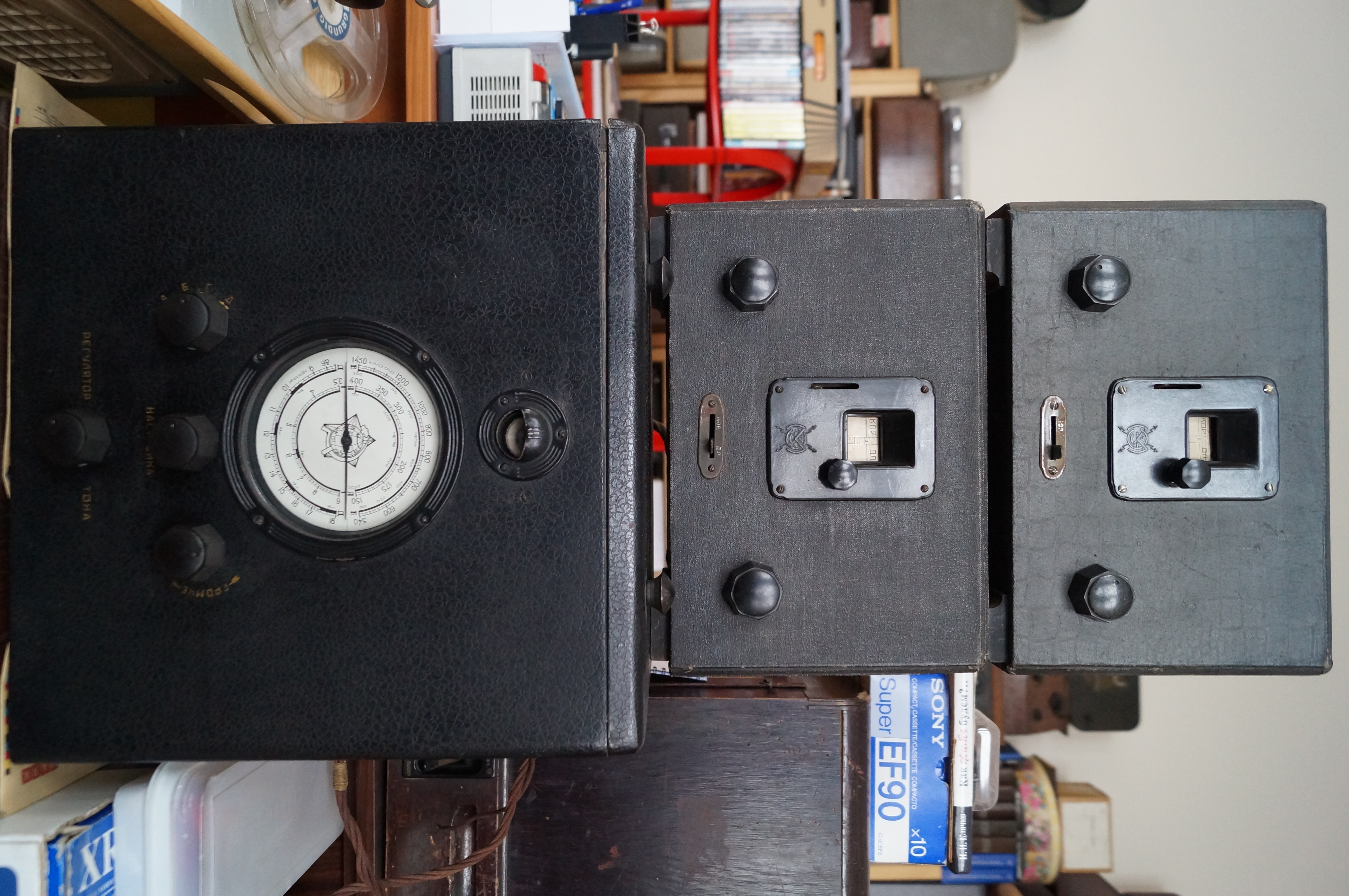

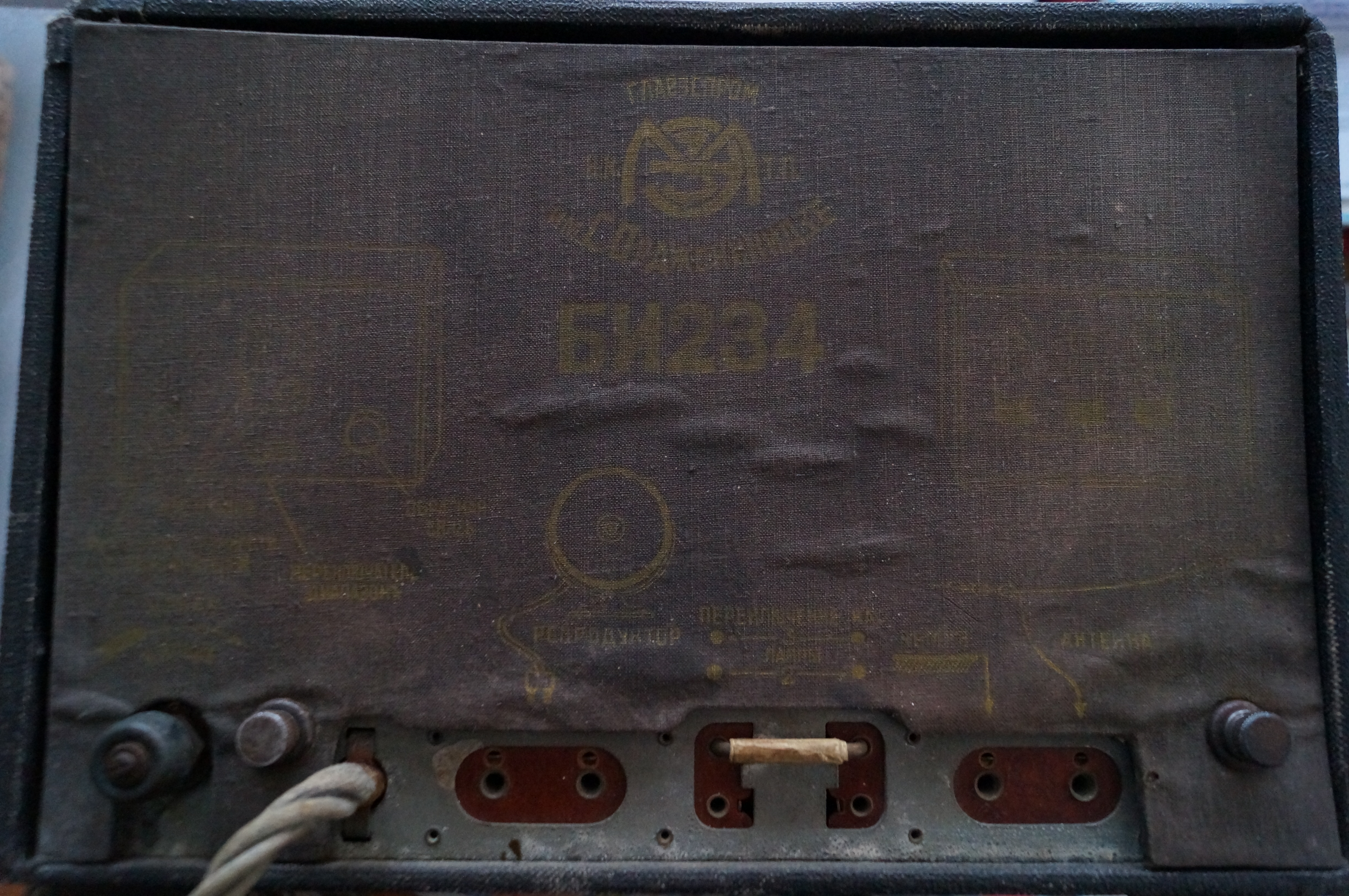

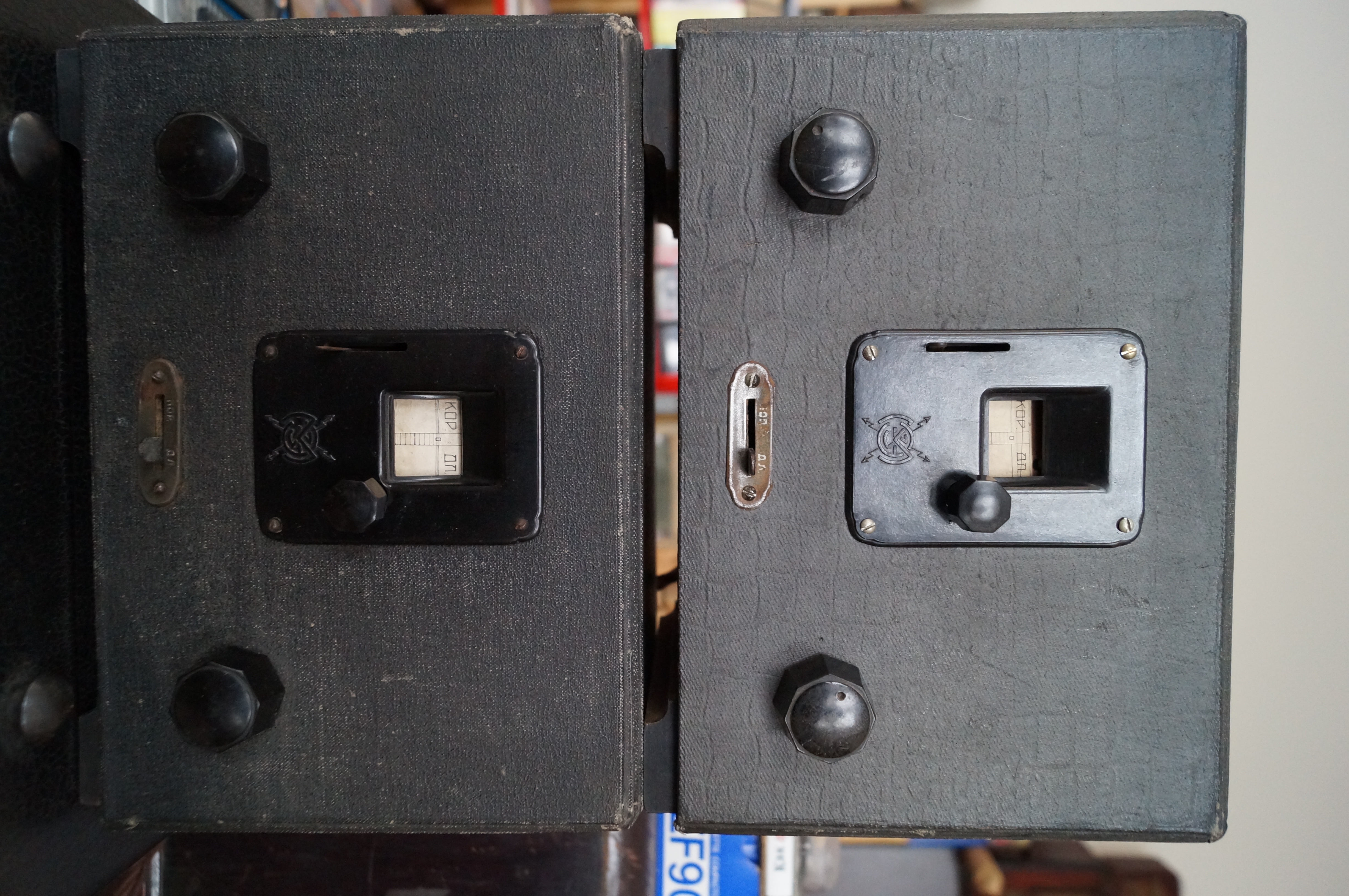

Вот мой экземпляр
DSC06542.JPG [ 4.34 MiB | Просмотров: 9769 ]
DSC06541.JPG [ 4.81 MiB | Просмотров: 9769 ]
DSC06540.JPG [ 3.31 MiB | Просмотров: 9769 ]
DSC06539.JPG [ 4.22 MiB | Просмотров: 9769 ]
DSC06537.JPG [ 4.25 MiB | Просмотров: 9769 ]
DSC06536.JPG [ 5.19 MiB | Просмотров: 9769 ]

Хороший, московский.
Николай, а сзади ручечка регулировки накала - с клювиком?

Серёж, я насколько помню - это связано с разрядом батареи.
