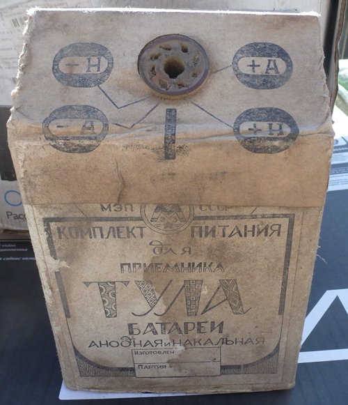

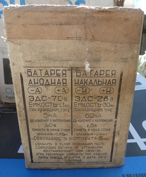

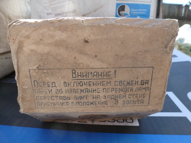

На Молотке сейчас продается редкая штуковина - батарея от радиоприемника Тула http://molotok.ru/show_item.php?item=3134522451 .
Собственно, по фотографиям нетрудно изготовить подобное и самостоятельно:

Непрочитанное сообщениеДобавлено: 05 авг 2013, 22:21
Зарегистрирован: 27 июл 2013, 19:49
Сообщений: 26
Откуда: Липецк
А как выглядели элементы питания в ламповом Туристе?
Непрочитанное сообщениеДобавлено: 05 авг 2013, 23:38
Сообщений: 236
1КС-У-3, 1,6-ФМЦ-У-3
75-АМЦГ-22
Непрочитанное сообщениеДобавлено: 09 авг 2013, 13:20
Зарегистрирован: 08 авг 2013, 16:44
Сообщений: 15
Батарея новодел. А кто их изготавливает? Или самоделка?
Непрочитанное сообщениеДобавлено: 09 авг 2013, 14:57
Сообщений: 3016
Таких промышленно не изготавливает никто уж лет сорок с лишним.
Естественно самоделка.
Непрочитанное сообщениеДобавлено: 09 авг 2013, 15:27
Сообщений: 15
На каких элементах набрана?
Непрочитанное сообщениеДобавлено: 09 авг 2013, 15:30
Сообщений: 3016
Судя по размеру - из "Крон", штук девять внутри.
Непрочитанное сообщениеДобавлено: 09 авг 2013, 16:14
Сообщений: 236
Исходный размер батареи "Радуга" 95х70х40мм. Уложиться "Кронами" с размером 48.5х26.5х17.5мм никак не вышло.
8 штук как ни крути дают размер который влазит 70х50х53. Не очень удачно. Хотя 2 измерения меньше, но толщина 50 вместо 40 великовато. Лучше всего набрать из 48 батареек ААА. Их размер 10.5х44мм
http://en.wikipedia.org/wiki/List_of_battery_sizes
2 блока 4х6 получится размер 90х63х42мм и напряжение 72в. Почти идеально. 9 "Крон" нет необходимости городить. Хотя "Радуга" и 75в но все режимы "Туриста" даны исходя из 60в анода. 8 "Крон" (или 48 единичных элементов) и 72в более чем нормально.
Хорошо в курсе этих ньюансов так как только-только закончил восстановление своего свежеобретённого "Туриста". :)
