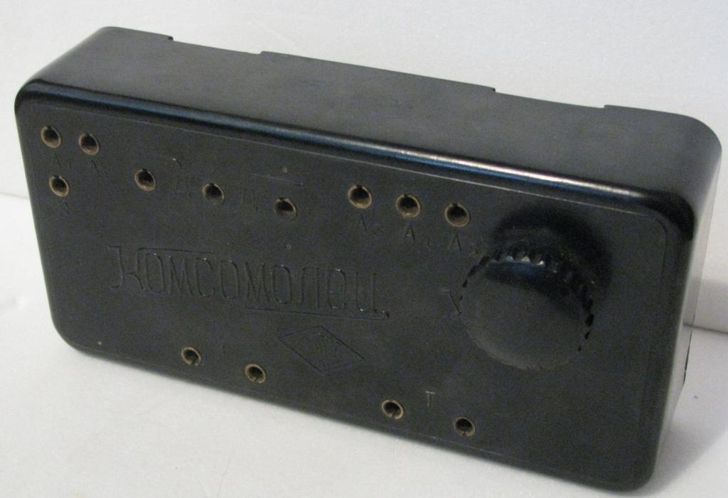

К сожалению, это всего лишь только карболитовый корпус с ручкой настройки и гнездами для подключения антенны, заземления, детектора и наушников. Внутри не оказалось ни катушки, ни конденсаторов ни монтажных проводов. Однако отсутствие информации об этой модели детекторного приемника «Комсомолец» из Ленинграда у Сергей Степановича, а также повышенный интерес к детекторным приемникам как у нас в стране, так и за рубежом стали причинами открытия мною этой темы на этом сайте.
Итак, чем я располагаю для того, чтобы реставрировать данную модель «Комсомольца». Прежде всего – это логотип производителя, который, по всей видимости, соответствует Ленинградской артели «Электротехприбор».
Если посмотреть на внутренности моего «Комсомольца», то нетрудно увидеть, что прежде всего нужно выяснить, по какой схеме следует реставрировать данный приемник.

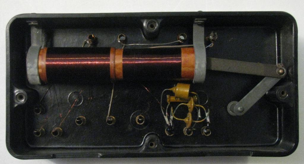

А сейчас, в помощь RA3DHL привожу фотографии для восстановления его "Комсомольца"
2662709102[1].jpg [ 63.01 KiB | Просмотров: 40066 ]
2662709102_3[1].jpg [ 68.72 KiB | Просмотров: 40066 ]

Огромное спасибо за желание помочь мне реставрировать приемник "Комсомолец", а, самое главное, за конкретную помощь в виде фотографий, как я понимаю приемника «Комсомолец», выпущенного в Ленинградской артели "Электротехприбор".

А вот схема приемника на фотографиях Сергей Ш. скорее всего соответствует второму варианту. К сожалению, фотография неразборчива и потребуется подтверждение моего высказывания уважаемым Сергеем.

Я отыскал в Интернете фотографию внутренностей еще одного приемника «Комсомолец» Ленинградской артели, который был выставлен на Молотке еще в 2010г.
Похоже, что его схема такая же, что и на ранее приведенном фото Сергеем Ш и соответствует варианту второму на рисунке из статьи в МРБ. Таким образом первый этап реставрации моего приемника "Комсомолец" завершен. Схема найдена.
