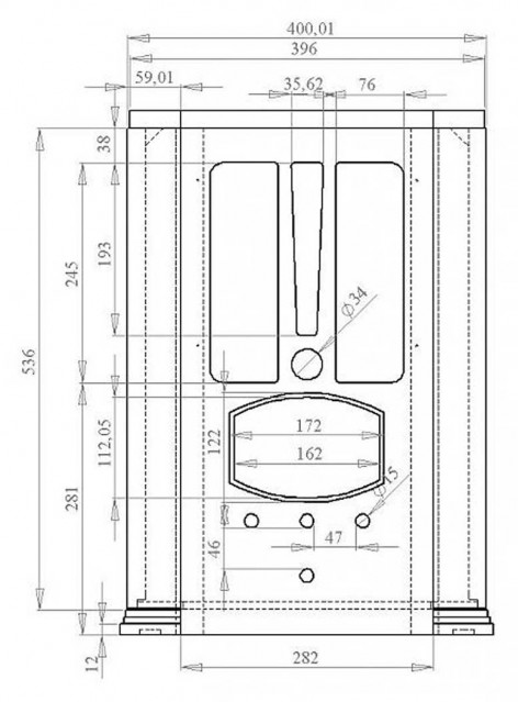

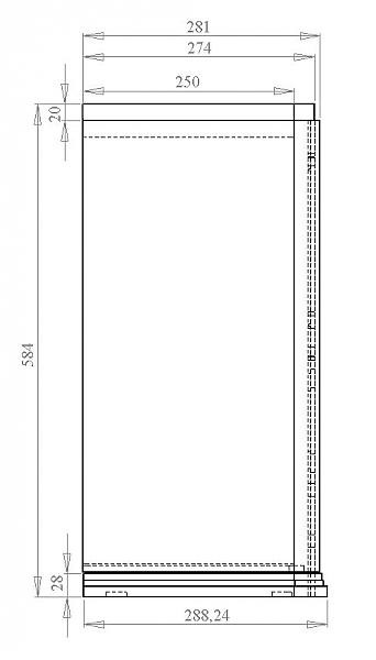

Здравствуйте.
Задалась целью собрать приемник на п\п в вышеупомянутом корпусе.
Разумеется в уменьшенном масштабе.

корпус свд-9
Корпус СВД-9-2.jpg [ 18.72 KiB | Просмотров: 8840 ]
Корпус СВД-9-1.jpg [ 56.18 KiB | Просмотров: 8840 ]

Sholom, премного благодарна.

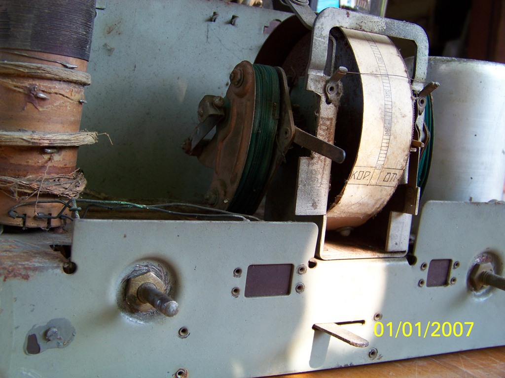

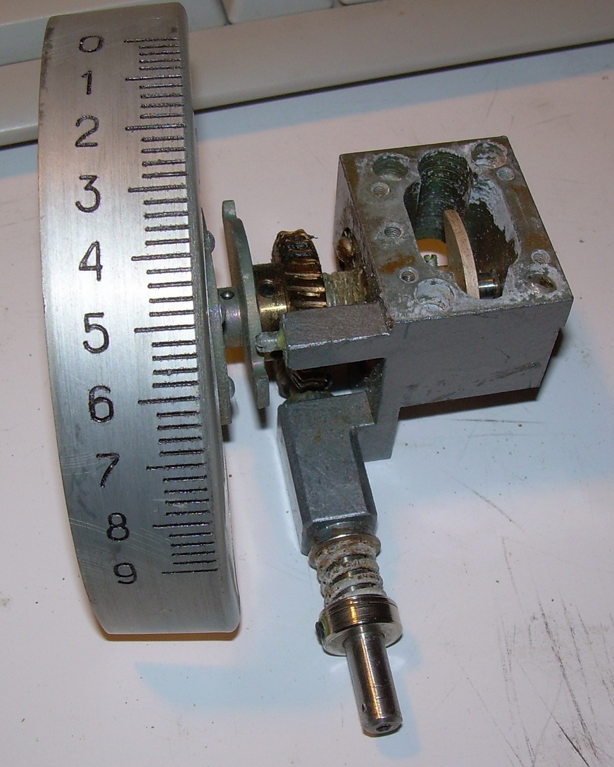

Есть верньер похожий на "СИ-235" от свч техники
DSCN8952.JPG [ 464.83 KiB | Просмотров: 8629 ]

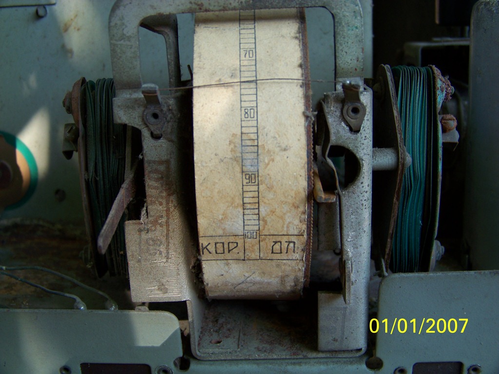

Что вы чухаете женщине по ушам вот верньер от сишки.
114_3017.JPG [ 205.24 KiB | Просмотров: 8616 ]
114_3016.JPG [ 192.08 KiB | Просмотров: 8616 ]
Непрочитанное сообщениеДобавлено: 06 сен 2013, 07:04
Сообщений: 3021
Но ведь действительно похож, принципиально.
