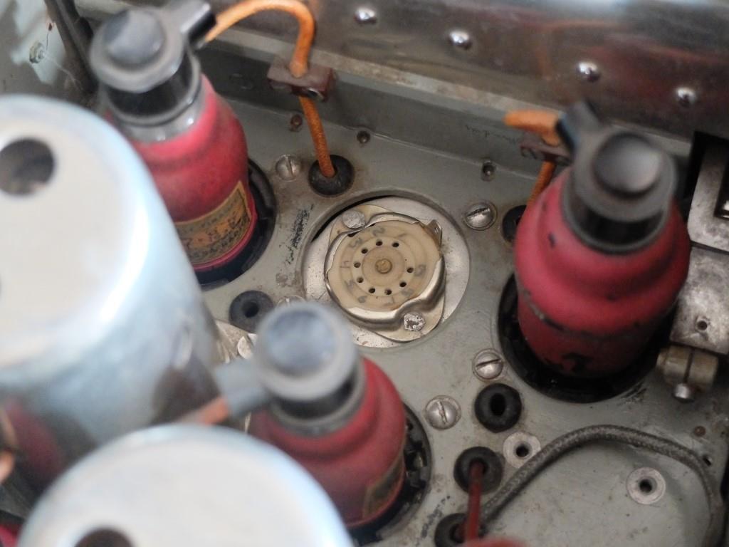

Добрый день. Может кто подскажет - купил радиоприёмник итальянский SAFAR A.R.8 1939 года вероятно ещё у предыдущего хозяина вышла из строя радиолампа EL2 и владелец установил под неё более современное место установки. Какая советская или импортная лампа её заменить может? Информация по приёмнику есть на итальянском в виде наставления. Про лампу вот тут - https://www.radiomuseum.org/tubes/tube_el2.html
ar8.jpg [ 25.19 KiB | Просмотров: 3570 ]
DSCF6785.JPG [ 65.71 KiB | Просмотров: 3570 ]
DSCF6783.JPG [ 71.38 KiB | Просмотров: 3571 ]
Непрочитанное сообщениеДобавлено: 16 сен 2024, 22:58
Сообщений: 105
Поскольку тут ЕL2 стоит на выходе УНЧ то в принципе можно заменить любой типа 6П1П, 6П15П и т.п.
Надо только учитывать, что у ЕL2 ток накала 200 ма, а у советских больше.
А покуда по родному там накалы включены последовательно, а у советских ламп потребление по накалу больше , для выравнивания надо будет параллельно другим лампам по накалу включать дополнительно резистор.
Шоб и их потребление сделать как у советской.
А если хотите без дополнительных резисторов, тогда британская EL-85 или янковская 6BN5.
Они едят по 200 миликов по накалу и их можно ставить без дополнительных резисторов.
ХАМы меняли на эти.
