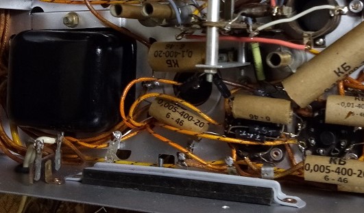

Я использую провод БПВЛ.Он конечно не термостойкий,ПВХ + лавсан,но не в электроплите же используем.Крашу неводной морилкой,цветов много разных.
IMG_20200128_121354 — копия (2).jpg [ 364.7 KiB | Просмотров: 4447 ]
В Москве продается в сети магазинов Электромонтаж : https://www.electro-mpo.ru/catalog/prov ... olskkabel/

Дмитрий А.М. писал(а):
Я использую провод БПВЛ.Он конечно не термостойкий,ПВХ + лавсан,но не в электроплите же используем.Крашу неводной морилкой,цветов много разных./
Отличный результат по цвету получился, Дмитрий ещё можно места пайки лаком для ногтей закрасить, выбрать цвет и аутентичность будет на высоте!

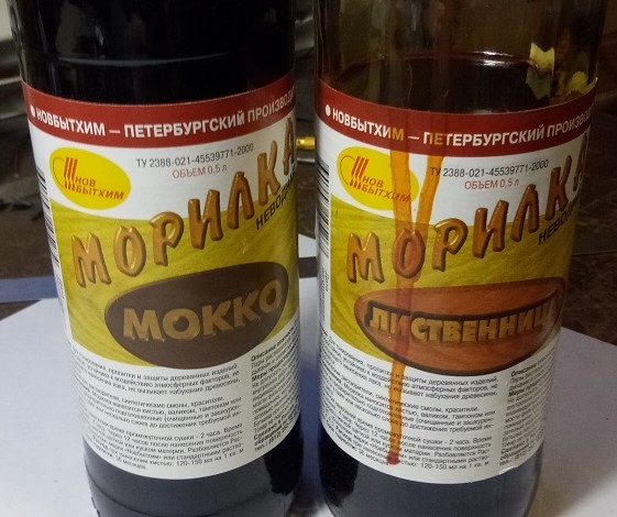

Откуда: Латвия
Дмитрий какого типа морилку используете или может несколько цветов как вы их смешиваете, у нас такой продукции нет, возможно придётся просить чтоб кто привёз
 Заголовок сообщения: Re: Проводка лампового радио
Непрочитанное сообщениеДобавлено: 14 авг 2020, 20:23
Сообщений: 289
Морилку использую такую.Цвета есть разные:
IMG_20200814_201029.jpg [ 245.34 KiB | Просмотров: 4423 ]
На фото выше цвет "Мокко".

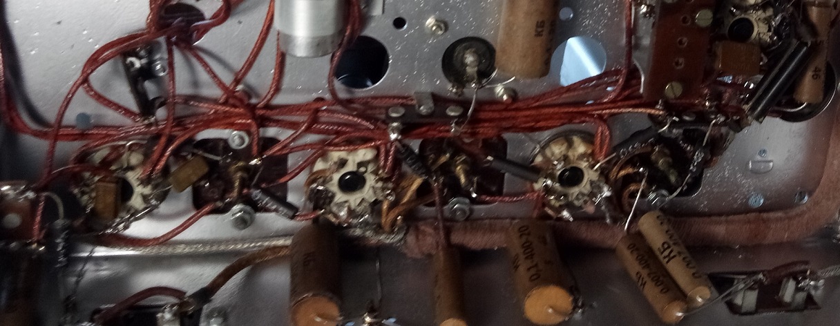

Здесь "лиственница":
IMG_20191227_165830 — копия — копия.jpg [ 218.86 KiB | Просмотров: 4423 ]

Сообщений: 3022
Дима, а как ты красишь - сначала весь моток опускаешь в морилку, или каждый проводок в отдельности?
Выглядит отлично.
