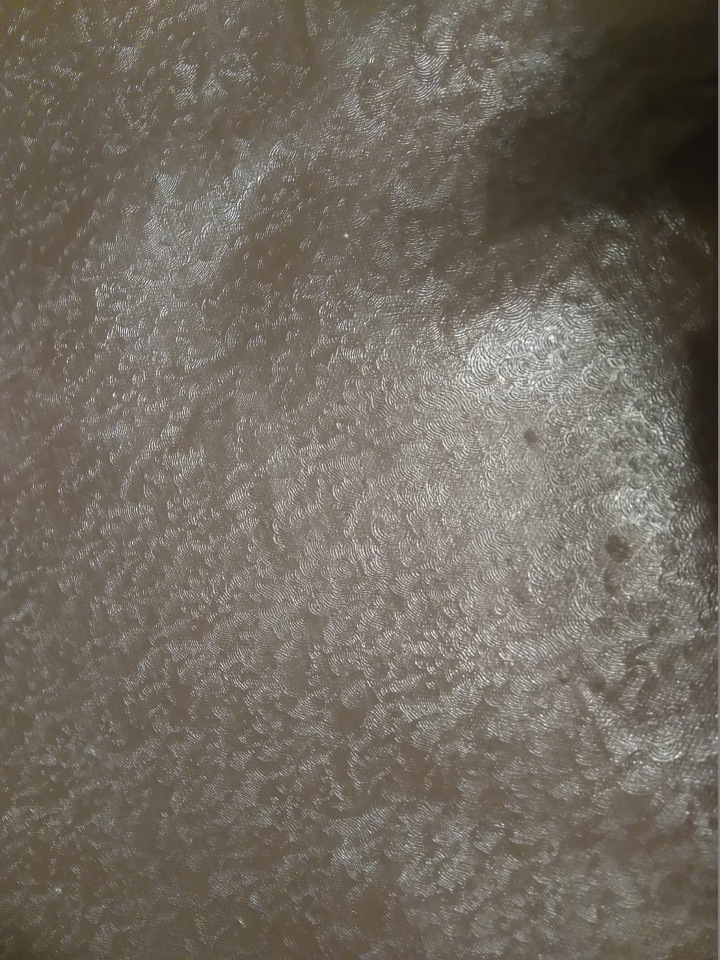

Здравствуйте! Нужна, очень нужна ваша помощь! Я обращаюсь к опытным реставраторам старой аппаратуры, к посетителям этого форума, помогите словом, или делом.
Предыстория такова:
имею некоторое собрание старой радиоаппаратуры, не очень старое, не очень обширное... ну и конечно кое что нуждается в реставрации.
Сейчас речь пойдет о магнитофоне, выпуска шестидесятых, в деревянном корпусе. Магнитофон редкий, даже очень. Верхняя крышка тоже деревянная, обтянута ледерином (это я так думаю), в очень плохом состоянии и требует перетяжки.
Деревянное основание- не проблема. Проблема в обивке. Нет материалов, нет технологии. Отсюда и возникают мои нужды.
1) Крышка в сборе, в приличном состоянии на магнитофон Мелодия-2, если таковой нет, то нужен:
2) Материал ледерин, или аналогичный, с нужным тиснением, иначе придется перетягивать весь корпус.
3) Ледерин- материал грубый, жесткий, не представляю как он может лечь без складок. Научите как это делается?
Нужна технология обтяжки, размягчения, наклейки и т.д. В двух словах, или ссылку, где я могу найти ответы на мои вопросы.
Я облазил много сайтов, но все мимо.
Реально найти такой ледерин???
На фото необходимый мне рисунок тиснения ледерина.
e30062b4d939.jpg [ 304.17 KiB | Просмотров: 3459 ]

Фото вроде с сайта "Старый патефон"?Там вроде описывают как обтягивать.http://oldpatefon.profiforum.ru/t33p25-topic

Я ничего там не нашел, хотя вопросы похожие задаются. Ответом было то, что ледерина не найдено, обтягивалось похожим материалом, а он "тянется хорошо", да и корпус патефона прямоугольный, там тянуть особо не надо. Весь процесс описан так: ...далее клей ПВА и руки... С ледерином на круглой форме так не пройдет.
А эту фотку там скинул человек, который просто похвалился покупкой.
