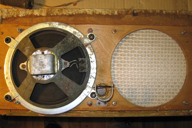

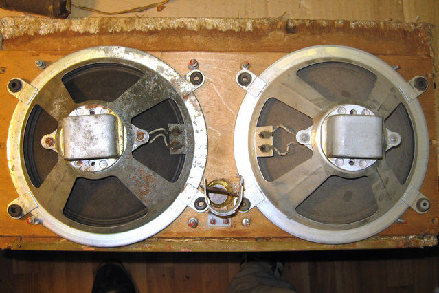

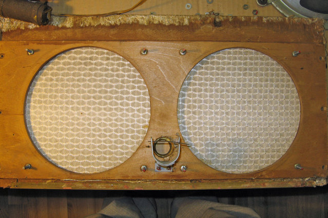

Ну это так написано везде... А вот на деле там стояли какие то другие... Жалко ткань "отрывать"! Красивая она. Мож на шурупах привернуть?!

Дмитрий Николаевич, ставить на Эстонию-55 динамики от Эстонии-2 не по-понятиям. :)

Крепежные отверстия типа дырка, в 6ГДР-1 для Эстонии-55 расположены по углам квадрата, а в Эстонии-2-прямоугольника. Динамики аналогичны, кроме расположения ушей крепежа.

Еще они немного бумагой отличаются и выводы катушки (начало и конец) с точностью до наоборот (не всегда, но часто).

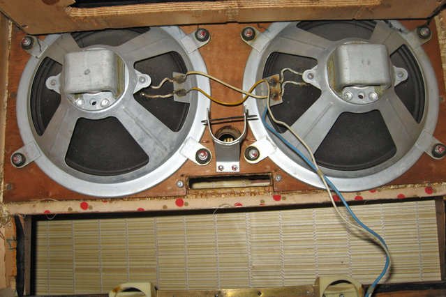

А у меня во 2-й они паралельно. Краской серой покрашена пайка. Чё это на заводе ошиблись. Перепаять?
