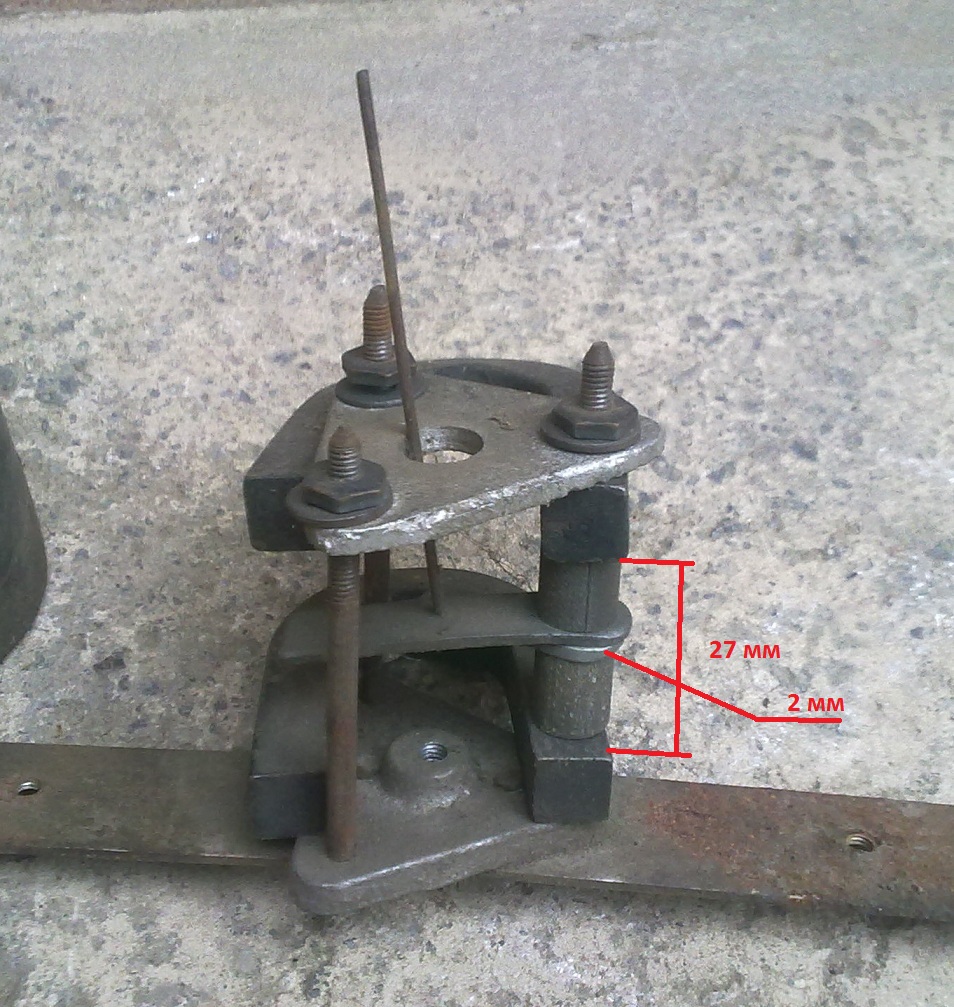

Размер языка 1,8 мм
Тогда, учитывая, что зазоры с обеих сторон должны быть 0.25 мм высота центральной части - 11,35 мм при боковых 12,5 мм- то есть, при расстоянии между магнитами 25 мм.
А у вас сколько между магнитами?

Расстояние между магнитами 27 мм, может это потому, что пластина регулировки громкости отдельная деталь, толщиной 2 мм.
17052015780.jpg [ 349.46 KiB | Просмотров: 3317 ]
Непрочитанное сообщениеДобавлено: 28 май 2015, 13:57
Сообщений: 2140
Шайба 2 мм выглядит инородно.
Если сердечники одинаковы, то втулки сверху и снизу крепления язычка тоже должны иметь одинаковую высоту.
Непрочитанное сообщениеДобавлено: 28 май 2015, 13:59
Скорее всего эту шайбу поставили из-за гнутого язычка..
Либо из-за того, что центр конуса не совпадал с осью иглы.
По-хорошему её быть не должно.
Непрочитанное сообщениеДобавлено: 28 май 2015, 14:06
Сообщений: 2140
Шайбу надо убирать, язычок править. А иглу потом по месту выправлять.

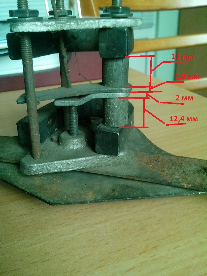

Вот фото. Там не совсем шайба
IMG_20150528_140349.jpg [ 215.26 KiB | Просмотров: 3314 ]
Непрочитанное сообщениеДобавлено: 28 май 2015, 14:25
Сообщений: 2140
М-да!
Я-же говорю, всё придётся делать по месту. Конструкция регулировка положения язычка не выглядит правильной.

Непрочитанное сообщениеДобавлено: 28 май 2015, 14:29
Посмотрите пожалуйста выше чертёж механизма от Александра Николаевича "Рекорда" с круглыми магнитами - там хорошо видно, как язычок должен быть сделан.
Это кто-то порукоприкладствовал.. : :twisted:
Убирать однозначно!

Непрочитанное сообщениеДобавлено: 28 май 2015, 14:31
Сообщений: 2140
Тогда пропадёт регулировка положения язычка в магнитном зазоре. Может и не порукоприкладствовал, а подошел творчески, получил 10 руб. за рацпредложение...
