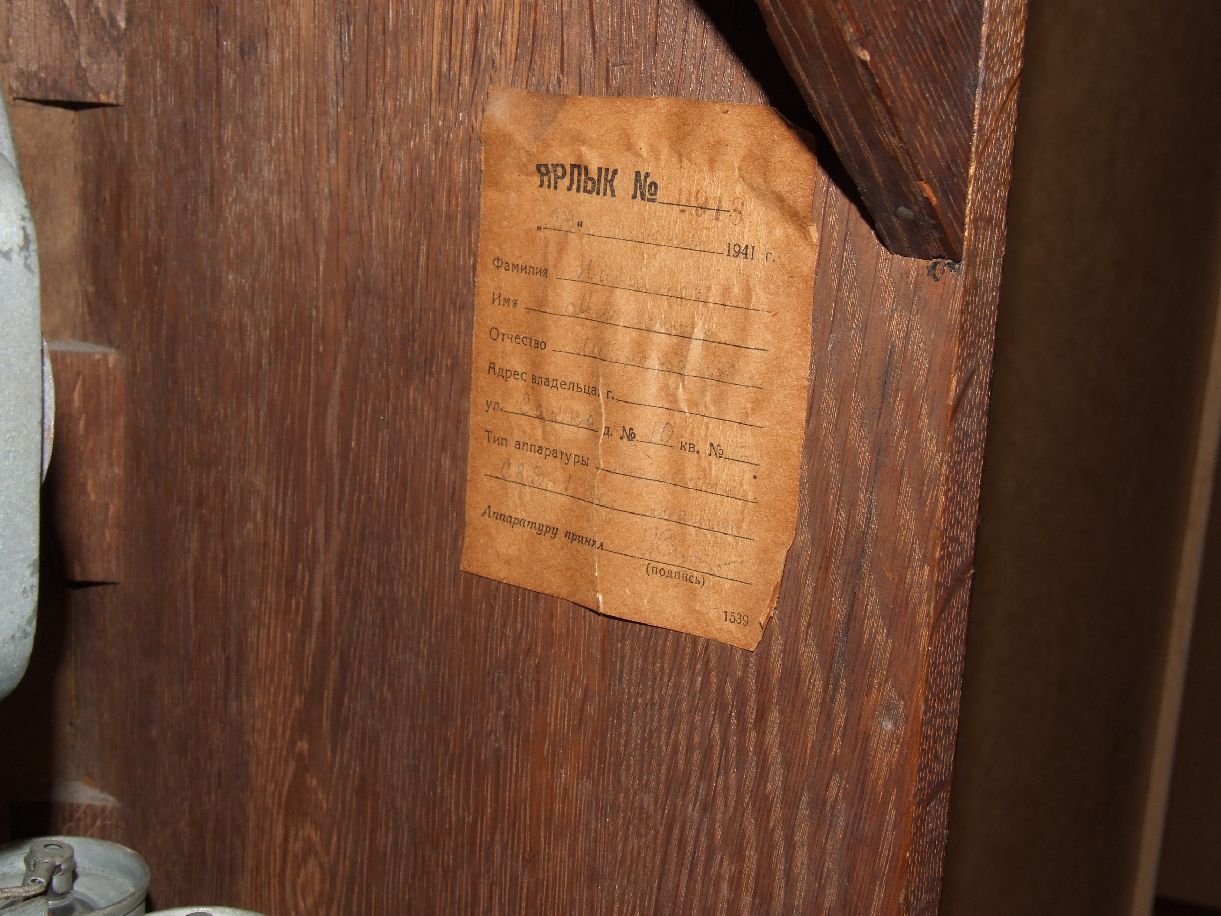

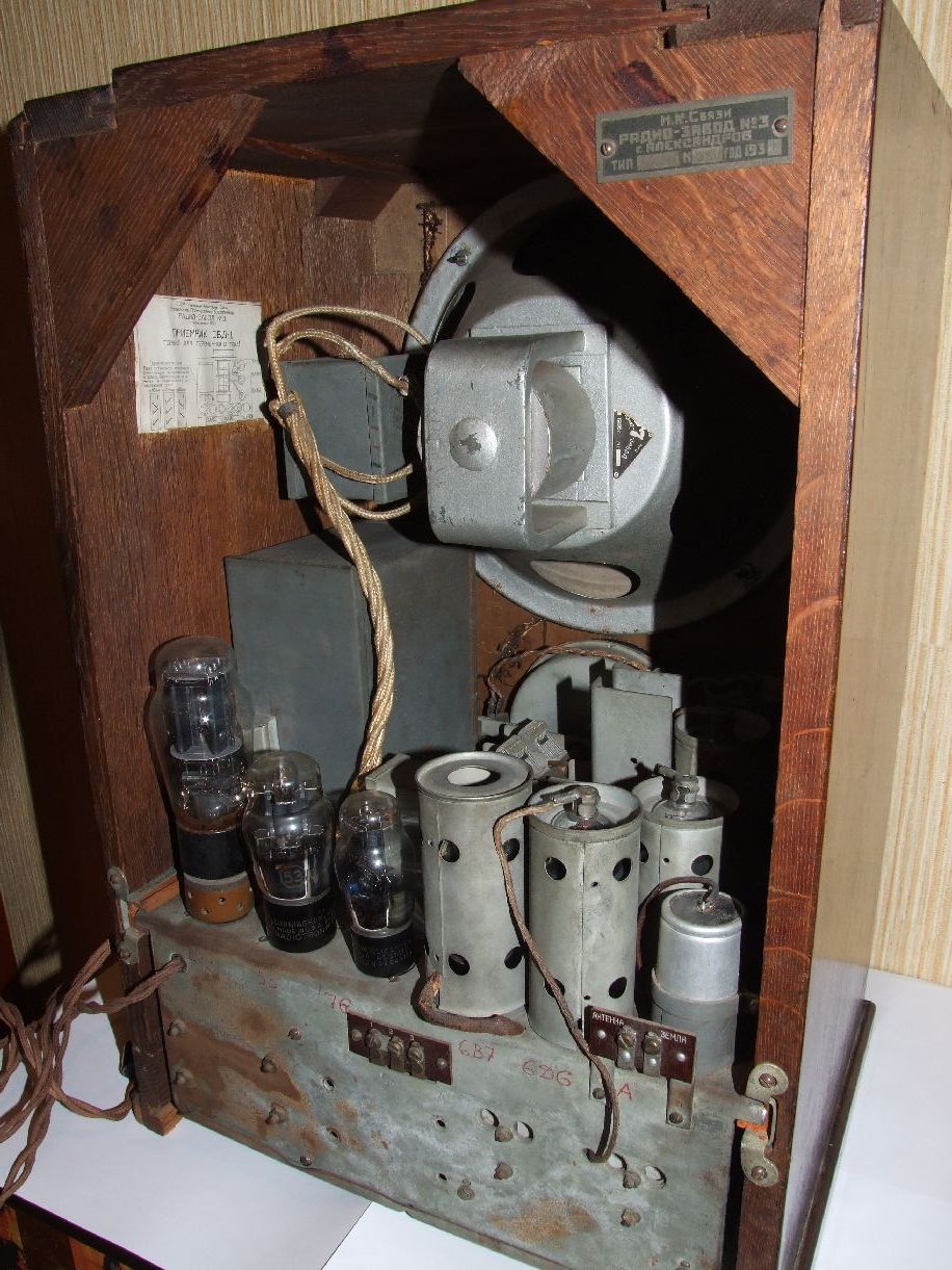

Приобретен 31 декабря 2013 года в городе Иваново.

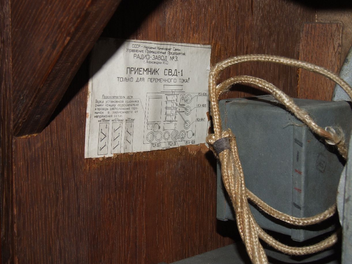

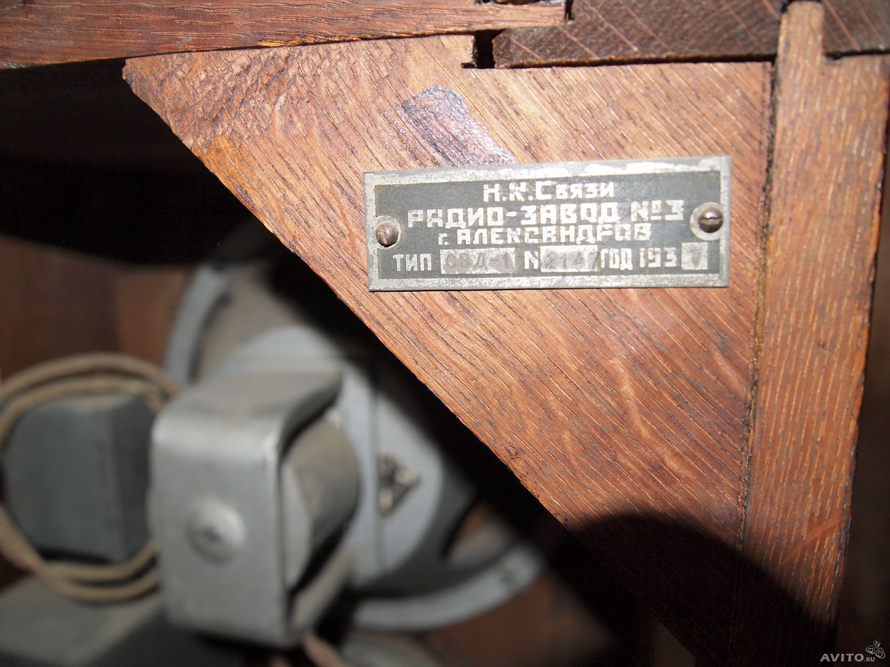

По существу вопроса могу пояснить следующее.
Корпус на самом деле выглядит очень хорошо. Но никакой реставрации он не подвергался.
Просто всю свою жизнь аппарат простоял в квартире и не знал сараев и гаражей.
Внутри корпуса есть этикетка от 1941 года о сдаче приемника с началом войны.
То, что корпус заводской без всякого рукоблудия - сомнений нет. Хотя вариант исполнения и не известный.
Начинка - шасси, динамик - абсолютно соответствуют СВД-1.
Есть родная инструкция.

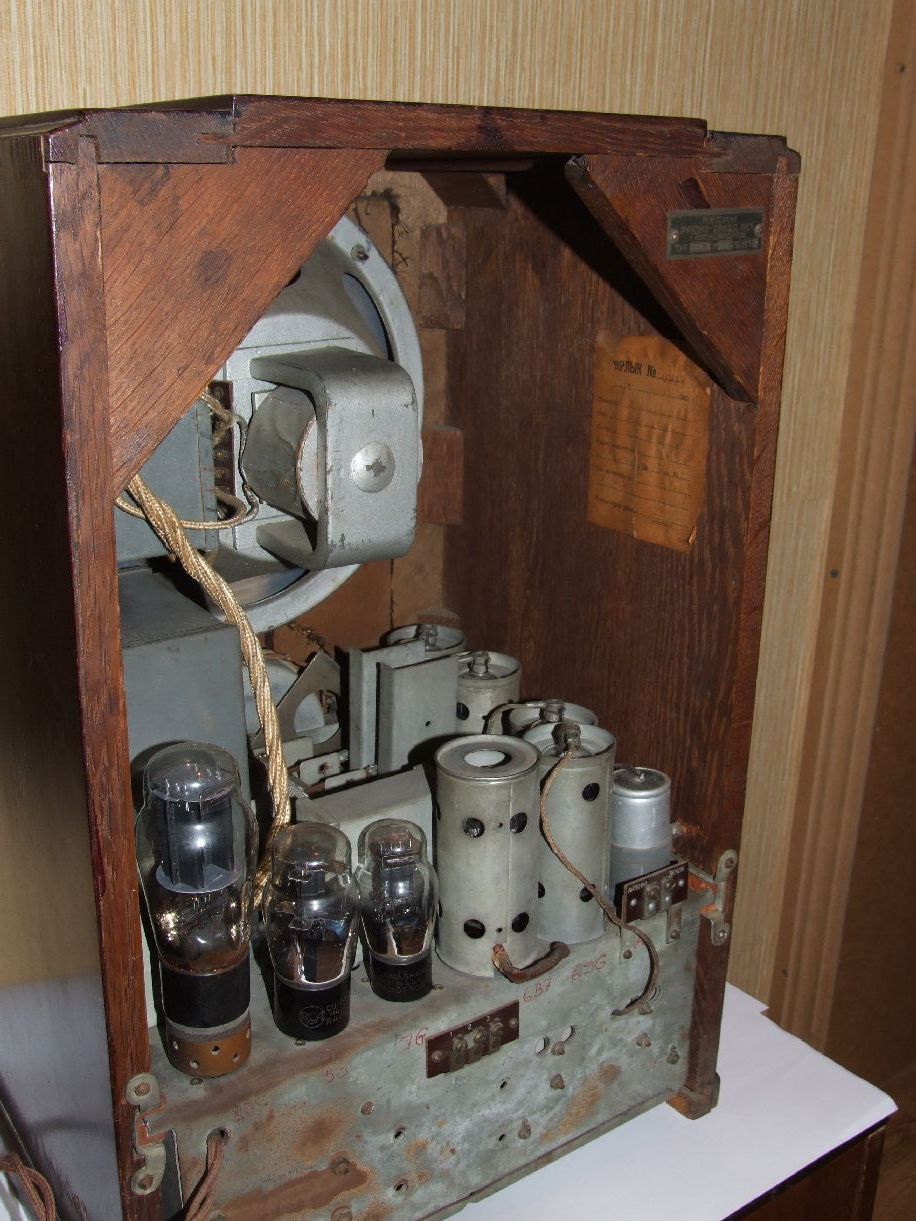

Ни в коем случае не хотел обидеть владельца , аппарат действительно ценнен своей индивидуальностью , я всего лишь хотел отметить что это не заводская работа, а продукт мастеров тех лет (затрудняюсь сказать каких именно лет) .Домашнее творчество оно может быть даже более ценно своей индивидуальностью. В любом случае поздравляю обладателя с приобретеньем.

Вы обратили внимание на тот же подозрительный элемент, что и я...
Действительно, шиповое соединение вызывает вопросы и некоторые сомнения.
Однозначно, что корпус изготовлен ДО войны (этикетка 1941 года - тому доказательство).
Изготовлен на заводе или кустарно - вопрос в принципе открытый. Но я, имея возможность лицезреть аппарат живьем, а не по фото, все же возьму на себя смелость утверждать, что корпус изготовлен в заводских условиях.

На мой взгляд корпус несомненно оригинальный.
Некоторые технологические особенности можно объяснить тем что он мог быть изготовлен и не на самом заводе, а заказан небольшой партией на стороне. Но как думается это шасси "прожило всю жизнь" именно в нем.

Полностью согласен с Сергеем, в данном случае корпус еще изготовлен из натурального дерева, которое с годами усыхает в поперечном направлении, что приводит к образованию щелей и зазоров в местах соединения деталей.
