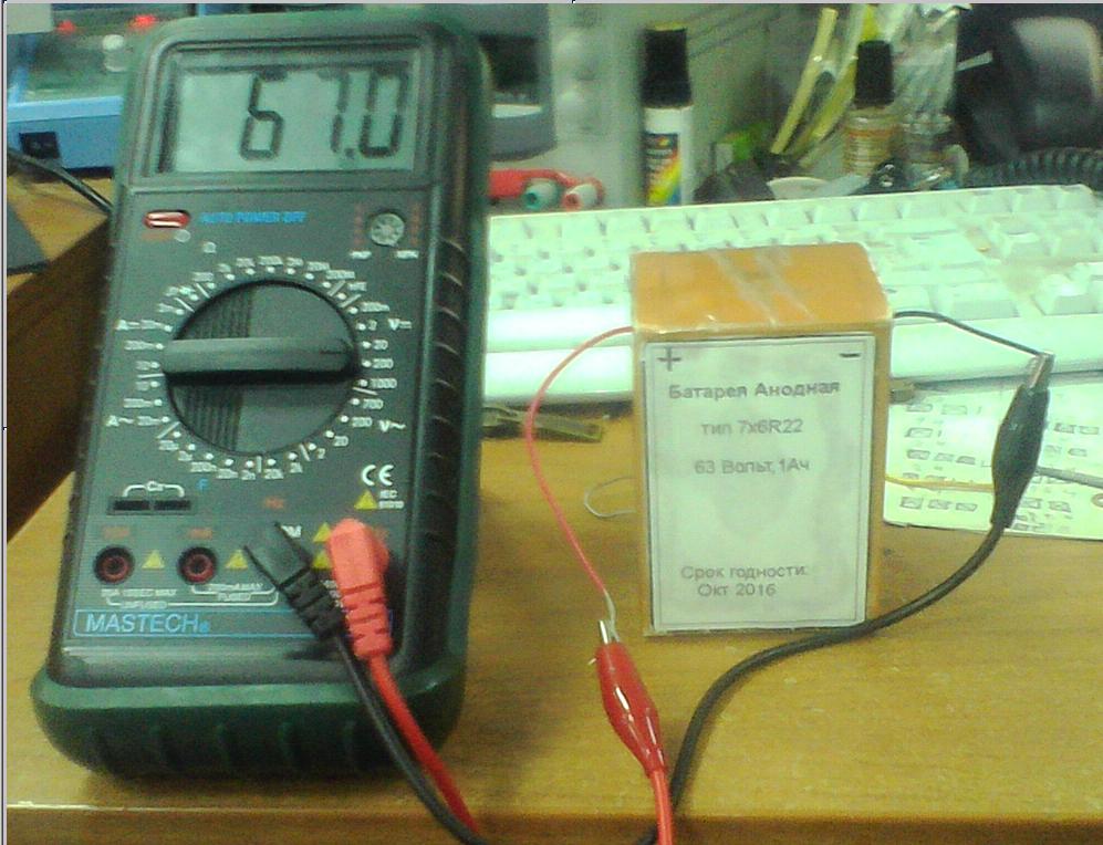

вот собрал тут несколько месяцев назад свой вариант
анодной батарей из крон.Пришлось,борясь со страхом их перегреть спаять
семь штук между собой проводками,потому что соединение их штатными разъемами дает менее удобную форму.
Итак:батарея 63В,1А/Ч.Выводы-винтовые клеммы.

Откуда-же 1 А/ч?

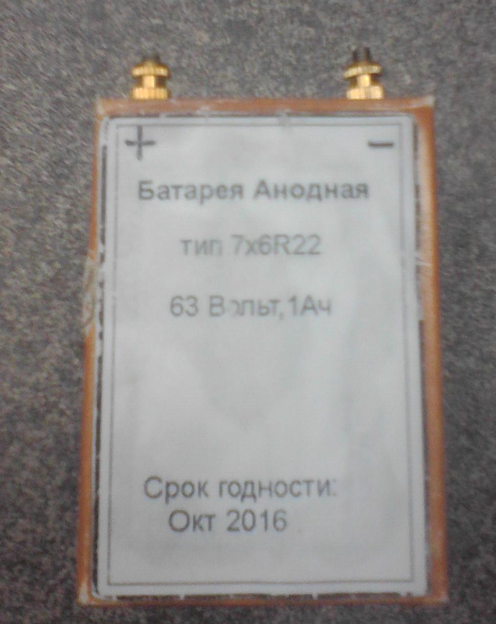

Крупный план батареи.Нынешнее состояние,с установленными клеммами
Емкость крон теперь довольно большая.

Откуда-же 1 А/ч?
565 ма/ч (Щелочная)
400 ма/ч (угольно-цинковая)
1200 ма/ч (Литиевая)
https://ru.wikipedia.org/wiki/%D0%A2%D0 ... 0.BE.D0.B2
