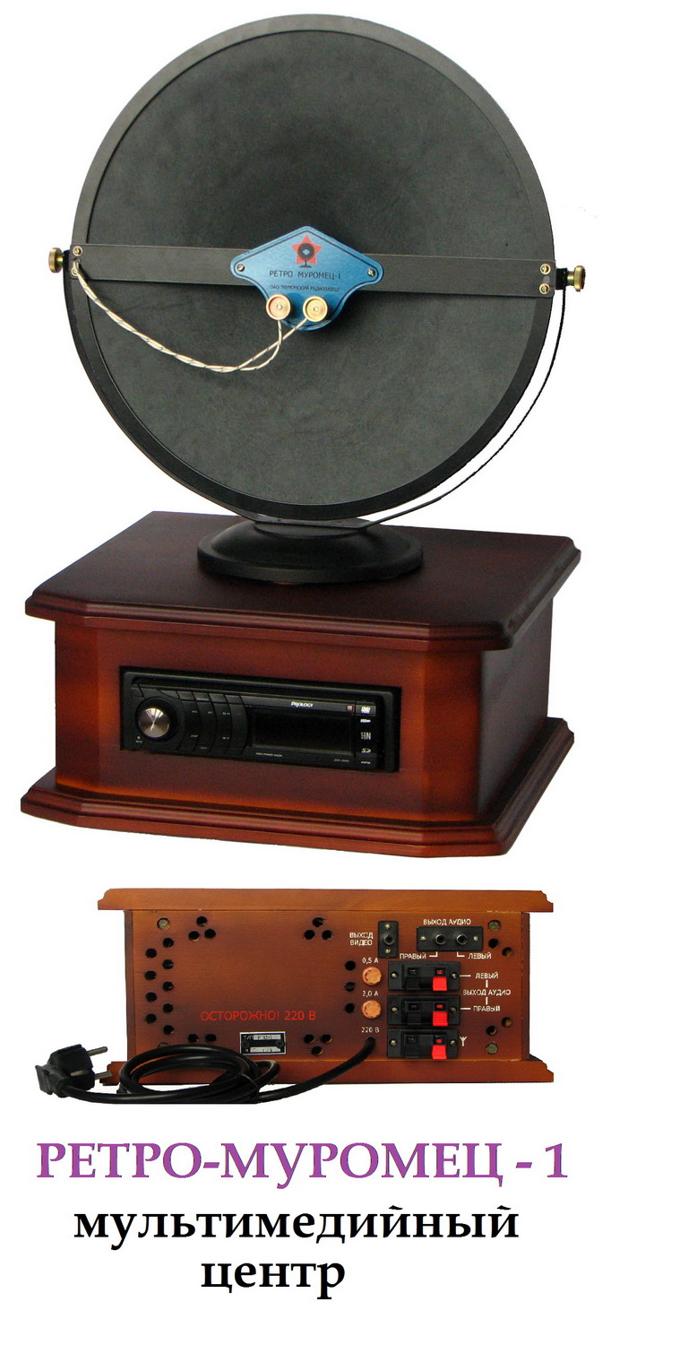

Есть еще муз.центр Ретро-Муромец-1, там и СD, и видео и все на свете. Но вот он точно не "реплика" даже внешне. Как раз напоминает указанный Вами китайский вариант, правда цена далеко не 100 баксов - там к 300 подходит..
Муромец-1.jpg [ 255.46 KiB | Просмотров: 6105 ]

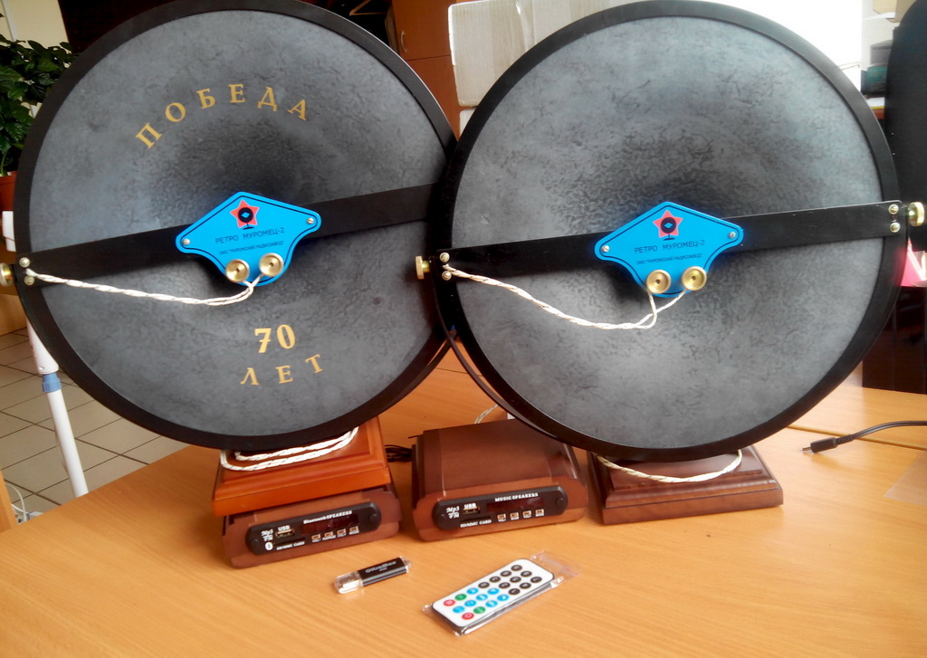

Теперь еще есть подарочный вариант "Победа 70 лет".
Цена такая же, 4500 р.

Непрочитанное сообщениеДобавлено: 10 окт 2014, 23:12
Сообщений: 2636
Если давать отзыв по дизайну, то напрашивается покрасить ножку в чёрный цвет, чтобы больше с самой тарелкой гармонировала, и выпускать тарелки только с надписью "ПОБЕДА", без "70 лет" —
в этом случае тарелка меньше похожа на сувенир, слово "Победа" становится похожим на название, и тарелка дольше морально не устареет.
А. Лизунков, да и вообще, намекать на возраст, поднимать проблему 70 лет особенно неприятно для ныне живущих ветеранов, которым сейчас должно быть уже 88 лет как минимум — возраст едва ли не запредельный
когда 30 лет Победы было, или 40 — это ещё куда ни шло, а 70 лет это уже ужас и могут посыпаться бестактные шуточки про ветеранов Куликовской битвы и т. п.
Поэтому я бы дату урезал, оставил только "Победа" — будет вроде как новое название для репродуктора типа "Рекорд"

Ну что же господа-товарищи - мы двигаемся дальше.
Пока по желанию будущих владельцев сам внедряю наклейки "З-д Калинина 1935 год".
Общая стоимость - 4500 + 500. Зато сразу из коробки - на стол и .. "От советского информбюро!" :lol:
Темное дерево смотрится более реалистично. Надпись на диффузоре считаю лишней, если говорить про 35 год - никакой победы еще не случилось и в помине, даже Финской войны еще этот репродуктор "не видел".
Далее - по договоренности с заводом будут также разработаны дополнительные шильды с маркировками других заводов - специально для реконструкторов и любителей истории.
Также есть надежда на разработку подставки сразу в круглом виде. Это чуть позже.
Также будут скоро в поступлении репродукторы меньшего диаметра, без МП3, но со встроенным усилителем и более дешевые.
К слову - ранее я думал, что меньший диффузор неаутентичен - не так-то было, у меня есть остов оригинала именно такого диаметра, дали на обмер друзья. Фото кому надо - скажите, выложу.
