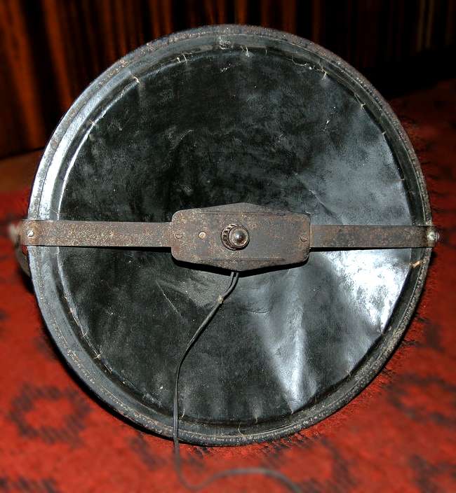

Вот взялся понемногу за реставрацию абонентского громкоговорителя типа тарелка, марку незнаю, возможно Рекорд, но поздний.
Вот такой:
4199.jpg [ 59.05 KiB | Просмотров: 8442 ]
Заказал на молотке, завтра поеду забирать. Комплектность по железу хорошая, только нет диффузора, работоспособность тоже неизвестна, буду проверять...
Пока, работаю на опережение, хочу узнать, у кого то есть лекало для диффузора такой тарелки, ато я не знаю где его искать :(
И какая конкретно нужна бумага, я вот такую подобрал художественную:
Бумага "Митант", 500х650мм, 160г/кв.м
3477.jpg [ 8.74 KiB | Просмотров: 8442 ]
Или может можно у кого-то заказать готовый, было бы неплохо :roll:

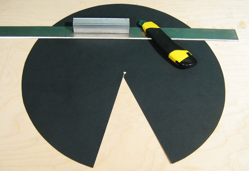

Пробиваете в центре небольшое отверстие, 4-5мм, рисуете от центра угол в 35 градусов и параллельно одной из линий на расстоянии 8 мм ещё одну линию. Вырезаете, как на фото.
Рисуете ещё одну линию на противоположной стороне, чтобы ровно намазать клей.
Клеить хорошо "Моментом".
Конус у всех Рекордов примерно одинаков. Но для конкретной модели можно поэкспериментировать, сначала хоть из газеты склеить несколько разных.

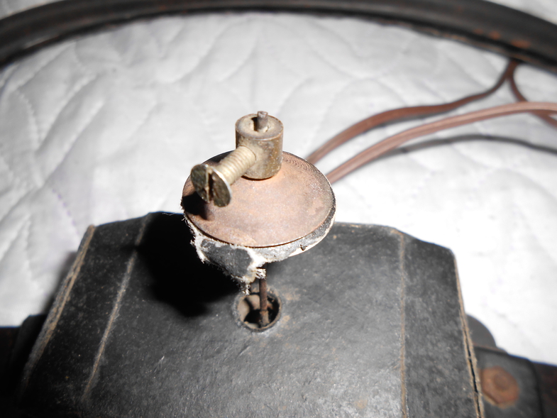

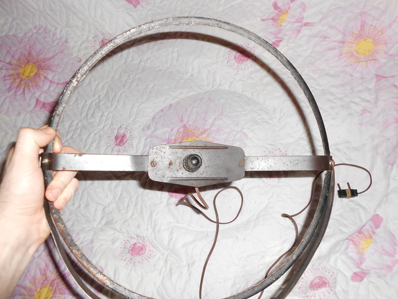

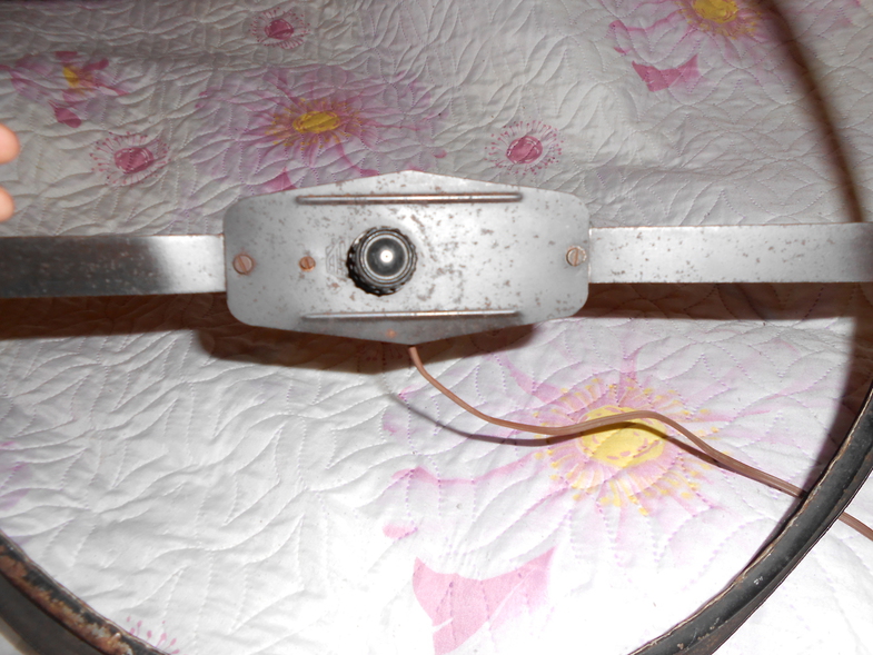

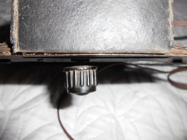

Вот фото :roll:
178808540.jpg [ 391.12 KiB | Просмотров: 8391 ]
178808549.jpg [ 328.23 KiB | Просмотров: 8391 ]
178808543.jpg [ 275.61 KiB | Просмотров: 8391 ]
178808546.jpg [ 285.79 KiB | Просмотров: 8391 ]
 Заголовок сообщения: Re: Как починить тарелку.
Непрочитанное сообщениеДобавлено: 07 дек 2013, 23:43
Зарегистрирован: 29 ноя 2013, 00:00
Сообщений: 35
И ещё не пойму как вставить диффузор в раму?
Такое ощущения что он туда вставлялся и потом рамку сжимали , а потом судя по всему красили всё вместе.
Видимо разжимать надои ка-то подпихивать... клеить поверх рамы не кашерно.
