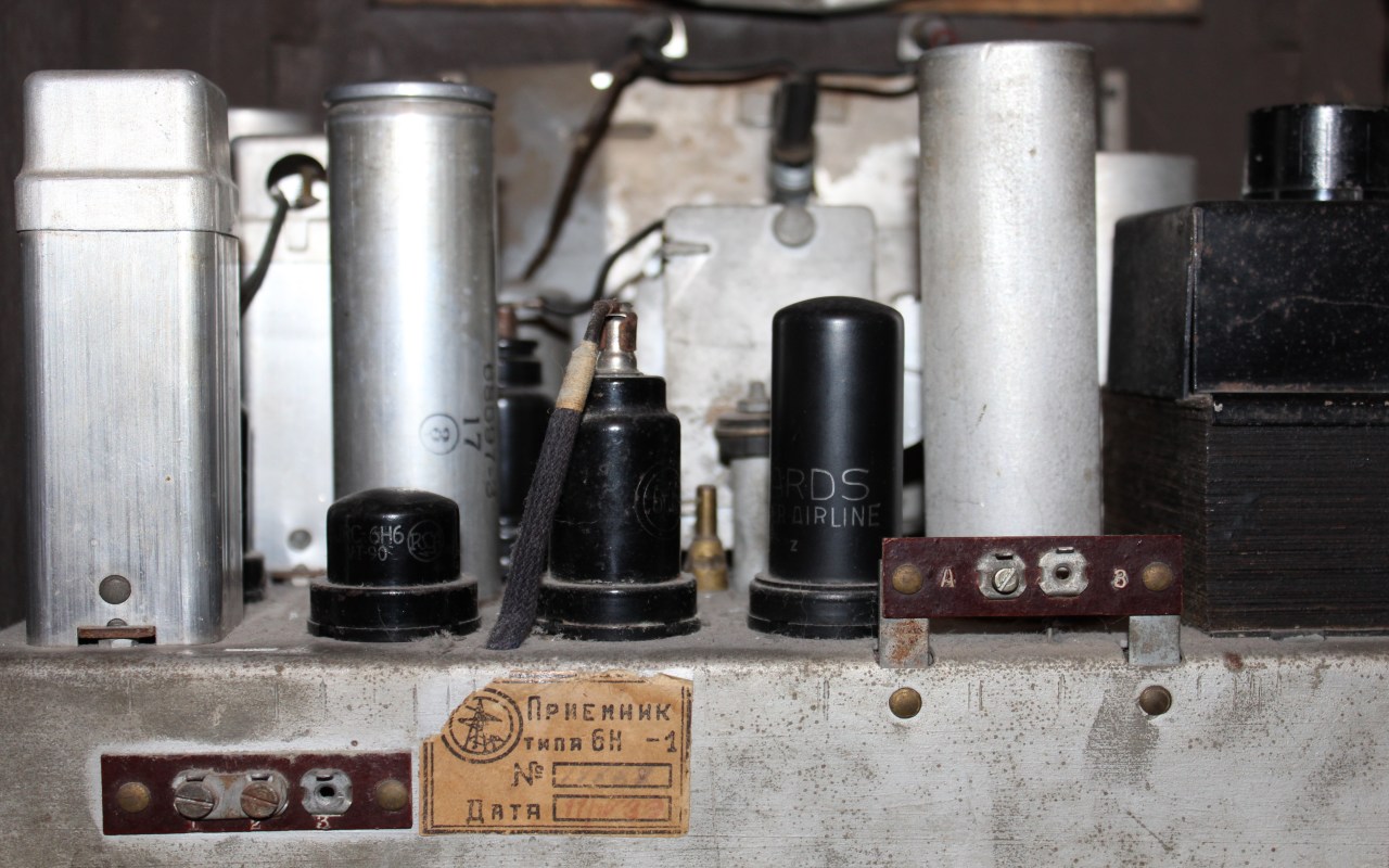

Старичку всё же скоро стукнет 75лет.
Комментарий к файлу: Ежегодное техническое обслуживание(ТО)приёмника показало,что режимы "ушли" в пределах разумного.

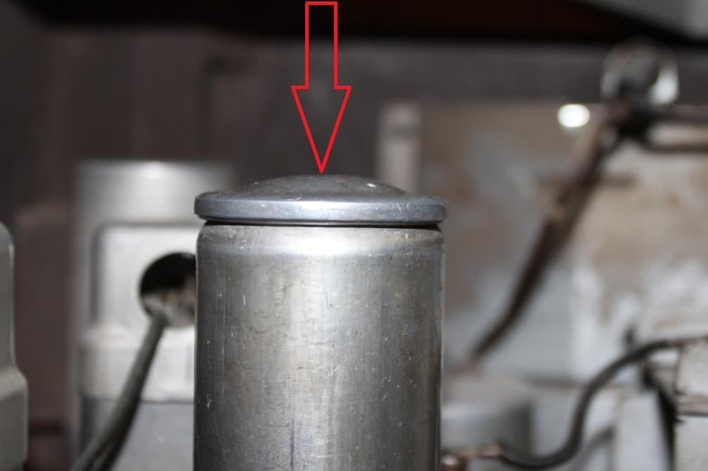

Комментарий к файлу: Вот только С38 слегка вздулся.На сколько это критично?

А анодное как, в норме?
Эта вздутая крышечка конечно настораживает. С другой стороны, если что - она и выскочет.
Вообще шестерка - удивительно живучий приемник. У меня сколько их было, в том числе уж такие печальные-копанные - а кое-как но на ходу.
Когда у тебя забирал - было нормально.
Разберу и напихаю кондюков.
