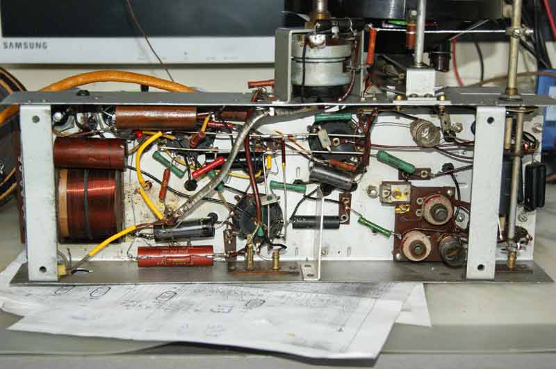

Тем временем шасси приемника удалось привести в божеское и работоспособное состояние: убрать переделки, по возможности восстановив первоначальное состояние, более-менее отстроить.
VEF-Super-M517.jpg [ 37.38 KiB | Просмотров: 5123 ]
Так как силовик на приемнике уже менялся на аналогичную деталь от 557-й модели, решил его не трогать, переделав схему питания на двухполупериодную - хуже от этого точно не станет, а транс по-любому не "родной". Убрал лишь 4 лишних витка с обмотки накала кенотрона и установил AZ1 вместо имевшейся 5Ц4.
Из подвала убраны многочисленные металлобумажные конденсаторы типа МБМ, установленные во время предыдущего ремонта. На их место удалось найти соответствующие детали конца 30-х - начала 40-х годов, тем самым воссоздав примерную историческую картину.
VEF-Super-M517-(1).jpg [ 39.48 KiB | Просмотров: 5123 ]
Ну и лампы: на приемнике индикатор EFM1 был заменен на 6Е5С вкупе с каким-то пальчиковым пентодом, надо признать довольно аккуратно. Все это убрано, но первую ЕФМку я у себя не нашел, пришлось "до лучших времен" поставить EFM11 с соответствующей панелькой (надо сказать тоже очень "слепую", увы).
Долго провозился с самовозбуждением, причиной которого стала лампа EBF2 - пришлось одеть ее в экран из фольги и обмотать проволокой, подпаяв ее конец к земляному контакту цоколя, что полностью устранило неисправность.
Ну и отсутствие выходной EL3N заставило "перецоколевать" абсолютно идентичную по параметрам EL11, коих есть в запасе несколько штук.
VEF-Super-M517-(2).jpg [ 23.3 KiB | Просмотров: 5123 ]
Лампа стала на 3 см. выше, но это не страшно, за динамик задевать не должна.

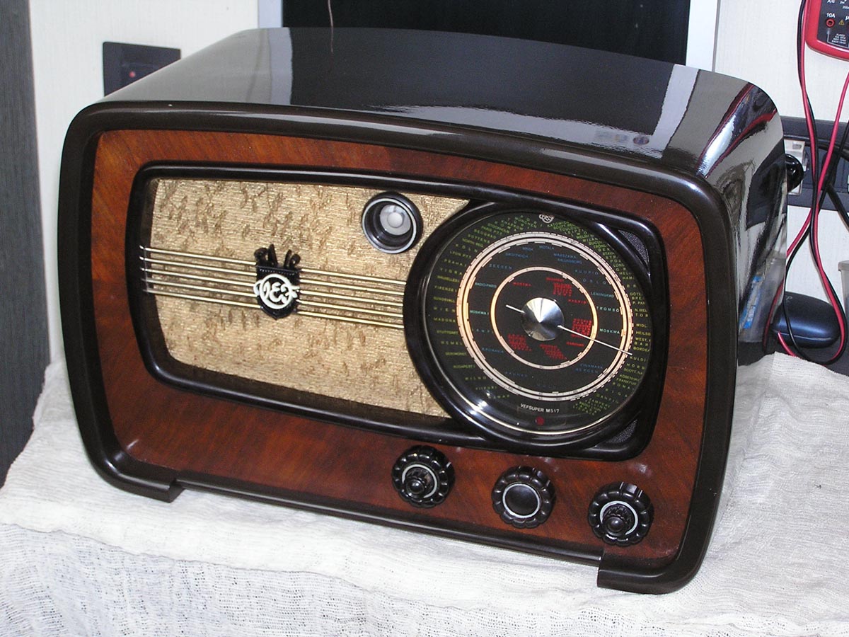

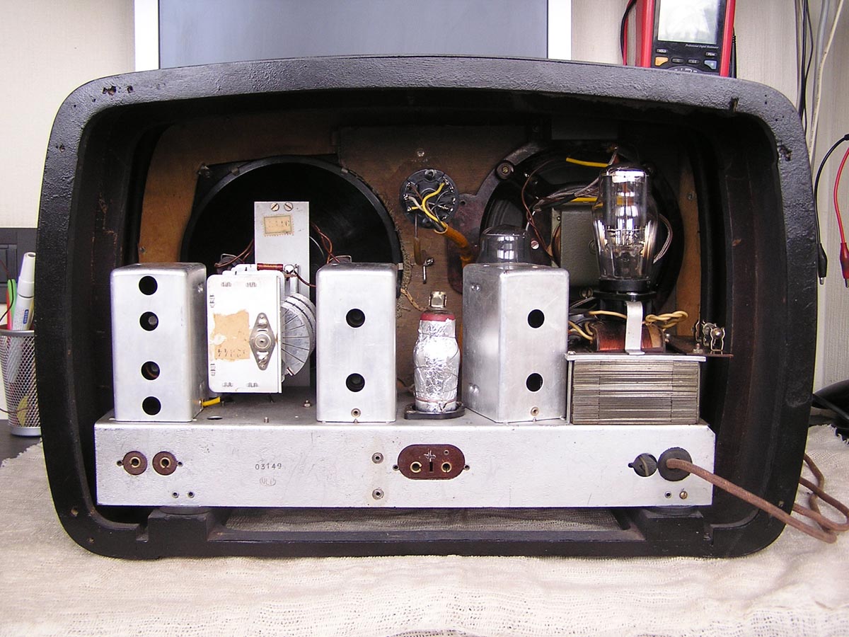

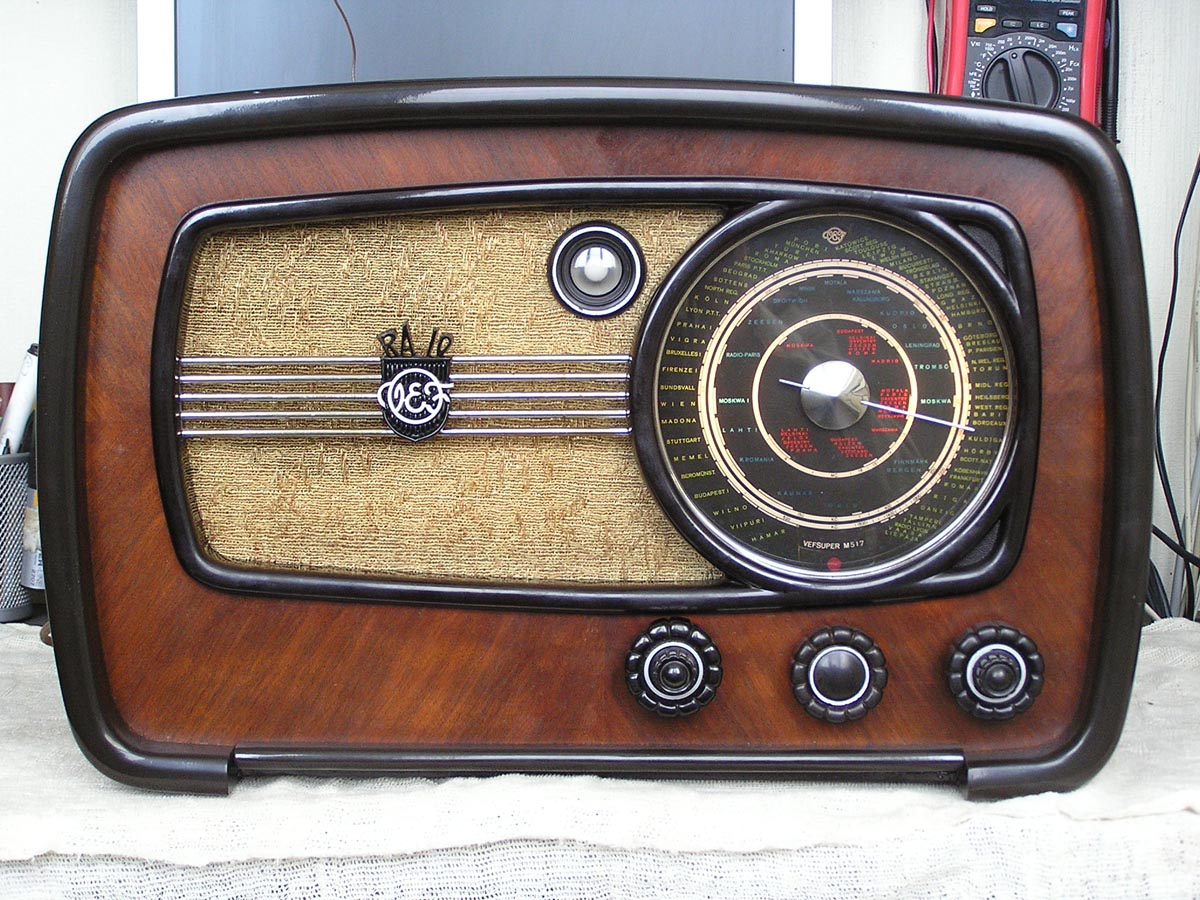

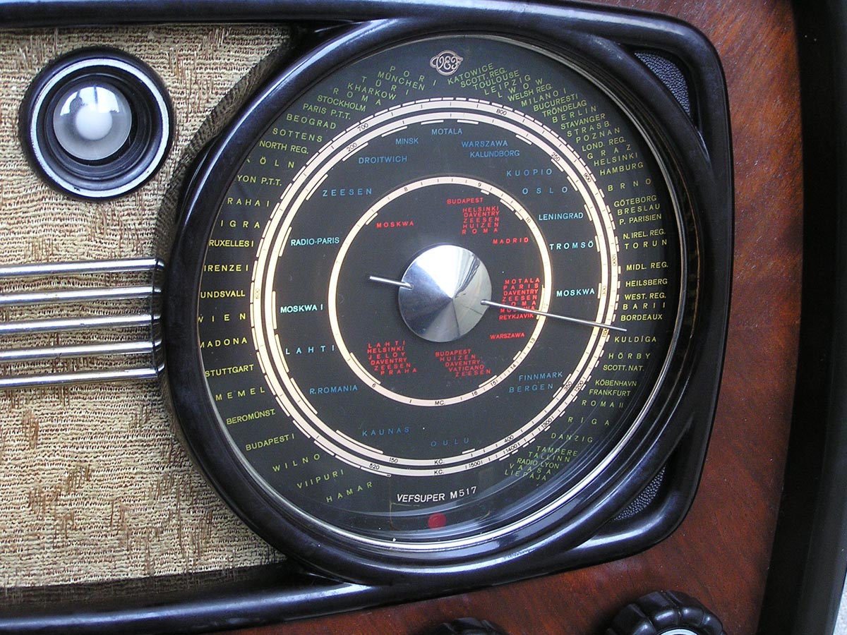

Ну вот практически и все. Остались некоторые второстепенные детали в виде задней стенки, оригинального сетевого разъема, глазка 1-й серии, несломанной эмблемки, которые надеюсь найдутся со временем.
Но в целом вышло на мой взгляд удачно.
ВЭФ Супер М517.JPG [ 229.09 KiB | Просмотров: 5087 ]
ВЭФ Супер М517 (3).JPG [ 216.95 KiB | Просмотров: 5087 ]
ВЭФ Супер М517 (2).JPG [ 305.59 KiB | Просмотров: 5087 ]
ВЭФ Супер М517 (1).JPG [ 282.85 KiB | Просмотров: 5087 ]
ВЭФ Супер М517 (4).JPG [ 255.95 KiB | Просмотров: 5087 ]
И вот теперь - все всборе :) !
