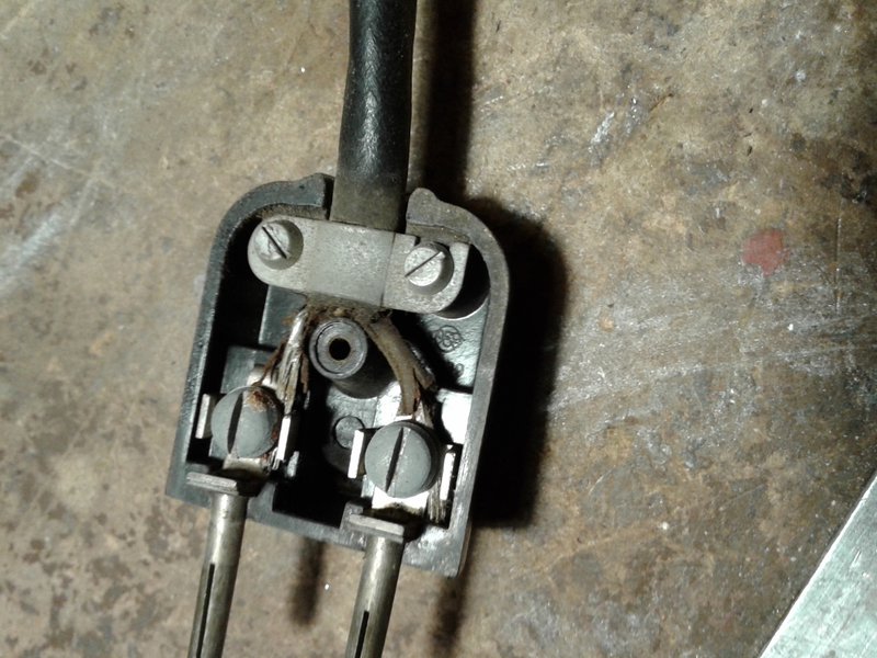

Для определённого приёмника, наверное, не делали, но для определённых заводов - вполне. Вон, у ВЭФа на Балтиках были же "фирменные" вилки, именно с логотипом ВЭФ.

На 557-х тоже были свои,ВЭФовские:
151532844602141948.jpg [ 113.09 KiB | Просмотров: 5793 ]
151532847024069470.jpg [ 132.92 KiB | Просмотров: 5793 ]
