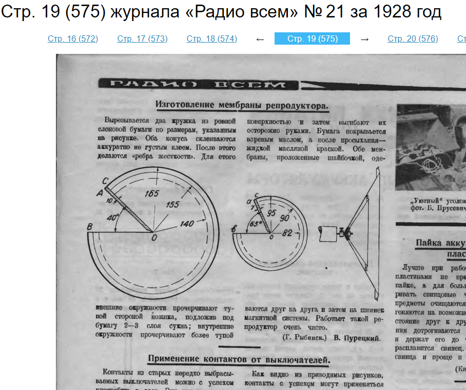

К вопросу о диффузорах, смотрите на что наткнулся, двойной диффузор, какой в этом смысл?
http://archive.radio.ru/web/1928-rv/21/020/
ррррр.jpg [ 403.42 KiB | Просмотров: 1940 ]
