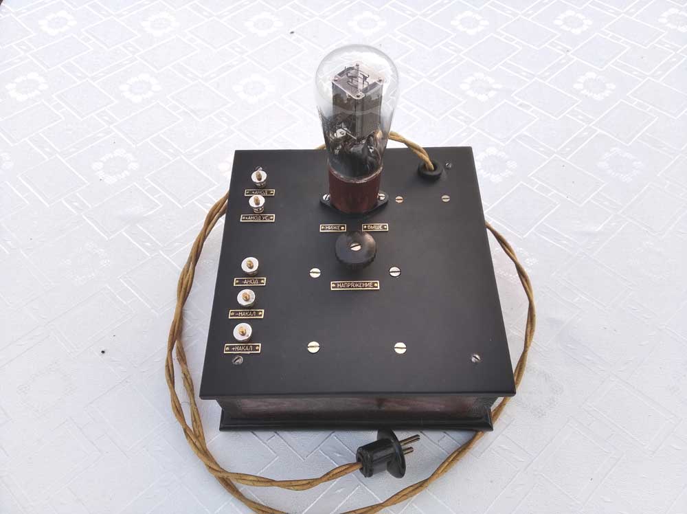

"... Сегодня вагоностроительное предприятие, расположенное близ поселка Кубинка Московской области, отчиталось о досрочном выполнении плана третьего квартала. После завершения пусконаладочных работ и проведения комплекса испытаний, был введен в строй завершающий объект второй очереди Наборной РадиоУстановки (НРУ) - блок сетевого питания.
БП.jpg [ 46.63 KiB | Просмотров: 1897 ]

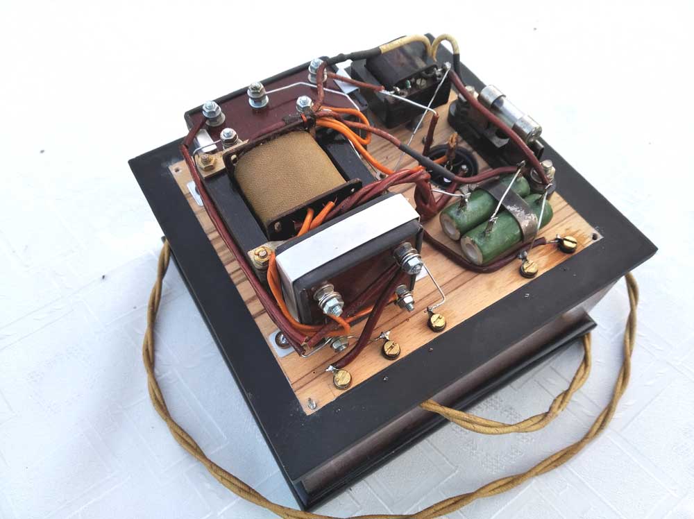

Он предназначен для эксплуатации изделия от сети переменного тока 220 вольт, и обеспечивает НРУ накальным напряжением 4 вольта и раздельным высоким 48 В для регенеративного каскада и 64 В для усилителя мощности (положение переключателя напряжения "Ниже") или 60 на каждый блок при положении переключателя "Выше".
Секция высокого напряжения выполнена на кенотроне (перецоколеванный AZ1) с дросселем и сглаживающими конденсаторами общей емкостью около 500 мкФ, низкого - диодный мост и блок конденсаторов в 5000 мкФ. Применение такой схемы позволяет добиться чистого от помех переменного тока функционирования установки как в составе двух так и трех блоков.
БП-(1).jpg [ 61.54 KiB | Просмотров: 1897 ]

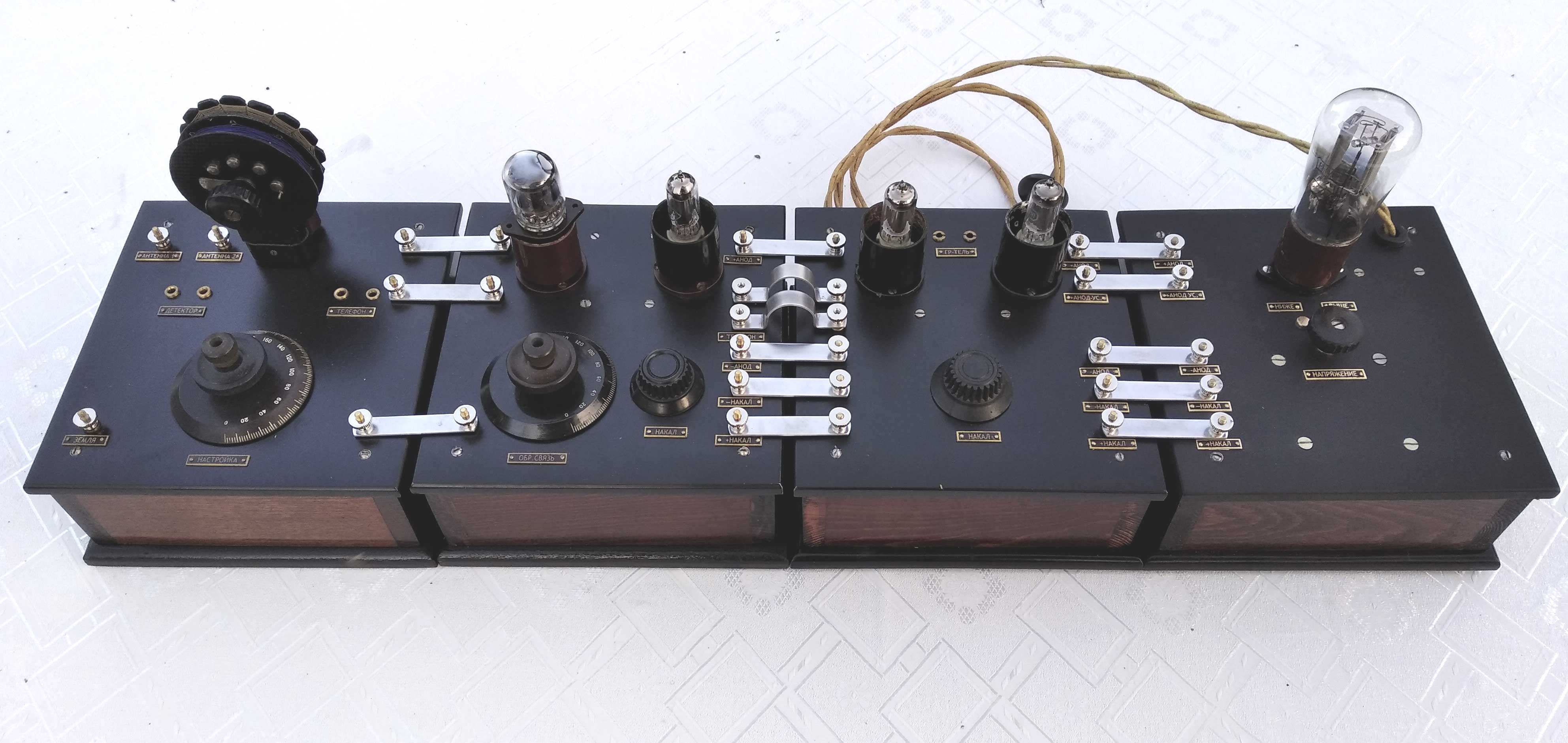

В законченном виде НРУ теперь выглядит так:
БП2.jpg [ 397.56 KiB | Просмотров: 1897 ]

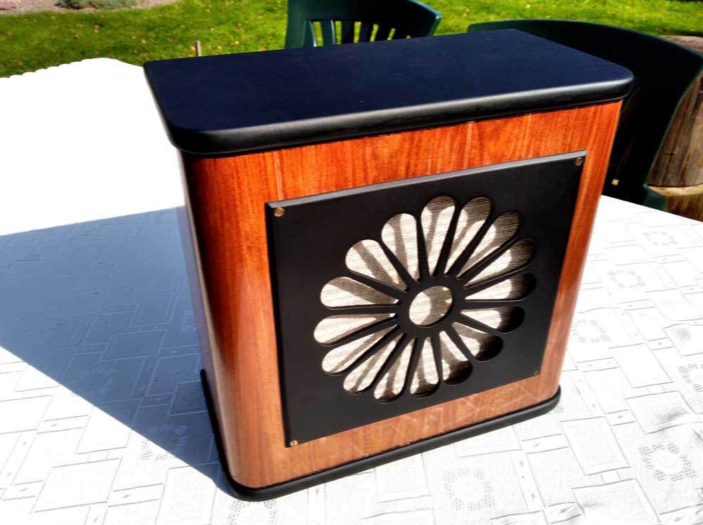

А тем временем повышенные обязательства успешно выполнены - комплект НРУ пополнился собственным громкоговорителем:
Гр-тель-(3).jpg [ 65.49 KiB | Просмотров: 1848 ]

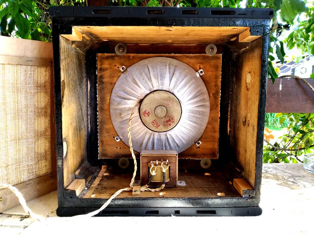

Основой его послужила самая настоящая реликвия - корпус батарейного варианта знаменитого фольксэмпфангера VE-301. Нет конечно, у меня рука не поднялась курочить такой раритет - просто как-то досталось изделие безвестного умельца в виде обрезанного по вертикали и горизонтали корпуса с оригинальным фольксэмфангеровским громкоговорителем - кто-то сделал из него своеобразный абонентник. Корпус пришлось разобрать, заново склеить, изготовить верхнюю и нижнюю крышки, переднюю декоративную решетку (горячий привет выпиливанию лобзиком на уроках труда в школе :), фанеровать шпоном, покрыть несколькими слоями тунгового масла, натянуть новую ткань и сделать заднюю стенку.

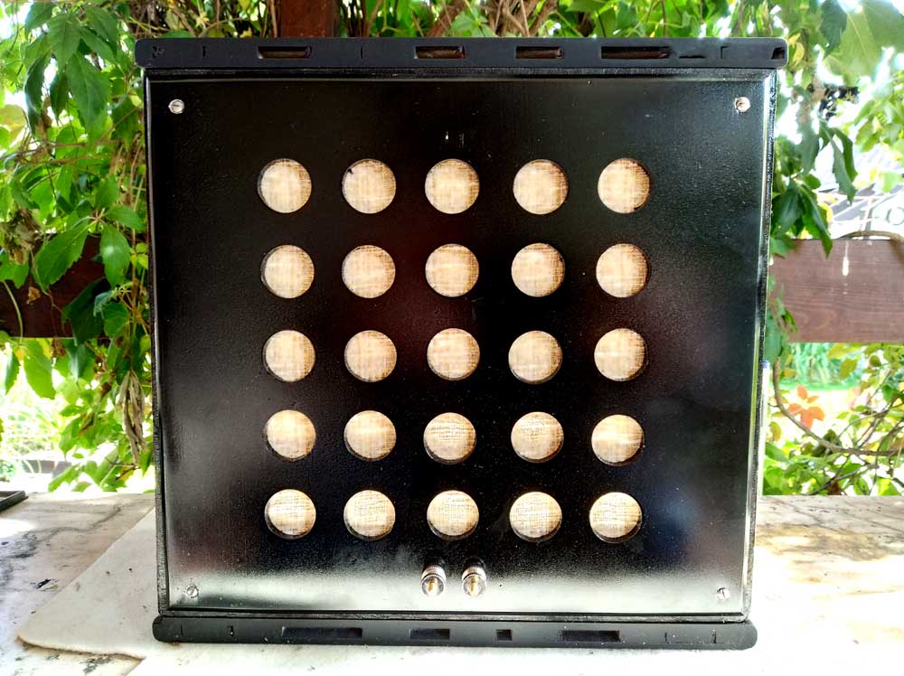

Пришлось поэкспериментировать с внутренним содержанием, собственно акустическим излучателем. Пробовал и динамик от VE-301, и какой-то от Филипса второй половины 30-х, и от Урал-53, еще какой-то более-менее подходящий по размеру... В итоге больше всего по звучанию понравился 4ГД-35 родом из 80-х. Чтоб хоть как-то скрыть несоответствие, затянул его марлевым мешком и срезал ушки крепления:
Гр-тель-(1).jpg [ 120.56 KiB | Просмотров: 1848 ]
Хотя сзади все равно все закрыто крышкой:
Гр-тель-(2).jpg [ 100.97 KiB | Просмотров: 1848 ]

Головка динамическая стала на Берию… ой! на динамики Филипс похожа —
они тоже без ушек и завёрнутые в белую тряпочку всегда.
А. Лизунков, ещё потайные головки шурупиков со шлицами надо бы чёрной краской покрасить, и тогда образ станет завершённым!
 Заголовок сообщения: Re: D-ZUG по-нашему
Непрочитанное сообщениеДобавлено: 02 окт 2020, 10:24
Сообщений: 3022
Так ведь специально нашел для этого медные (или медненые?) шурупчики...
