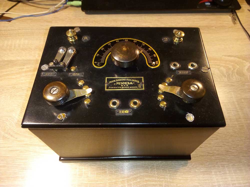

Следующим нашим испытуемым стал приемник отечественного производства "Радиолюбитель".
Один из старейших наших участников, выпускался с 1925 года, много и подробно описан в сети ( http://www.forum.odlr.ru/showthread.php?t=2685 , http://rw6ase.narod.ru/00/rp_det/rl.html ). По свидетельствам из журнальных статей (http://rw6ase.narod.ru/00/rp_det/rl_rw26_12.djvu ) аппарат пользовался большой популярностью, даже был пригоден для простой переделки в ламповый регенератор.
Внешне - ящик довольно-таки внушительных размеров по сравнению с остальными, все органы управления вынесены на верхнюю крышку.
Радиолюбитель.jpg [ 72.98 KiB | Просмотров: 2170 ]
Ручечек всяких много, что сразу говорит о том что вот просто так к нему не подойдешь, серьезный аппарат, требующий хотя бы минимального предварительного знакомства что здесь к чему (и не самая высокая оценка в категории "Удобство" соответственно). Но зато наличие возможных регулировок и заявленный диапазон приема со 150 до 1800 метров позволяет надеяться на хорошие результаты испытаний по приему сигнала.

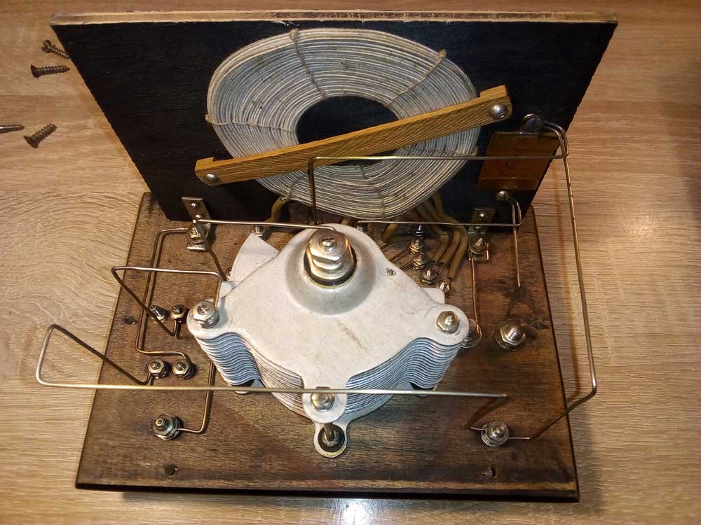

Внутри все проще, зато КПЕ - очень качественный, дорогой по тем временам. Собственно, помимо него - лишь конденсатор, шунтирующий наушники да катушка с отводами - все.
Радиолюбитель-(1).jpg [ 101.18 KiB | Просмотров: 2170 ]
Схема - довольно традиционна. КПЕ при помощьи переключателя "длинные-короткие" подключался к катушке последовательно (СВ) или параллельно (ДВ), катушка - автотрансформатор с несколькими отводами для изменения индуктивности входного и детекторного контуров, что позволяло растягивать диапазоны и изменять связь между входной и детекторной цепью, тем самым увеличивая-уменьшая чувствительность для лучшего приема наиболее "громких" радиостанций.

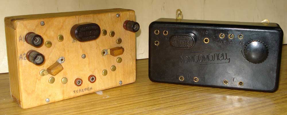

Перед нами - деревянная коробочка размерами чуть больше "Комсомольца":
ЮТ-(5).jpg [ 38.86 KiB | Просмотров: 2099 ]

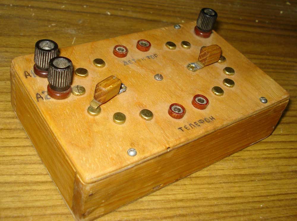

Довольно аккуратно сделанная, с переключателями-гнездами-зажимами на верхней панели:
ЮТ-(3).jpg [ 69.01 KiB | Просмотров: 2099 ]
Еще раз подчеркну, сделано все аккуратно и добротно, "на века").

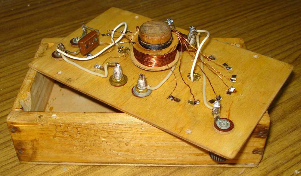

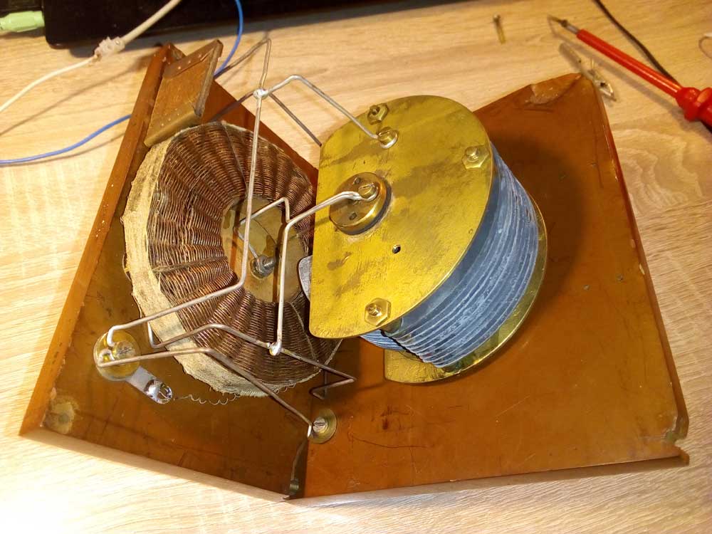

Внутри - катушка, конденсаторы, провода:
ЮТ-(4).jpg [ 70.37 KiB | Просмотров: 2099 ]

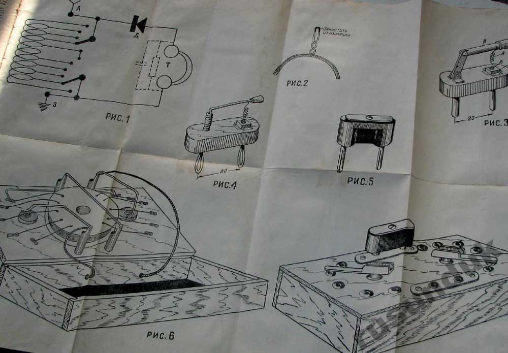

Все близко соответствует "референсному дизайну" из брошюры, разве что добавлено еще одно гнездо для антенны для подключения ее через доп. конденсатор:
ЮТ-(1).jpg [ 68.49 KiB | Просмотров: 2099 ]
Схема - минималистична, из нее исключен даже контурный конденсатор (его роль играет емкость антенны и межвитковая емкость самой катушки), при этом заявленный в описании диапазон приема - от 200 до 2000 метров, настройка производится переключателем витков входной катушки и катушки связи, имеющих многочисленные отводы. Манипуляции всеми этими гнездами-переключателями требует определенного осмысления и понимания конструкции, что резко снижает оценку по графе "Удобство" до минимальных среди всех испытуемых трех баллов (из 10 возможных).

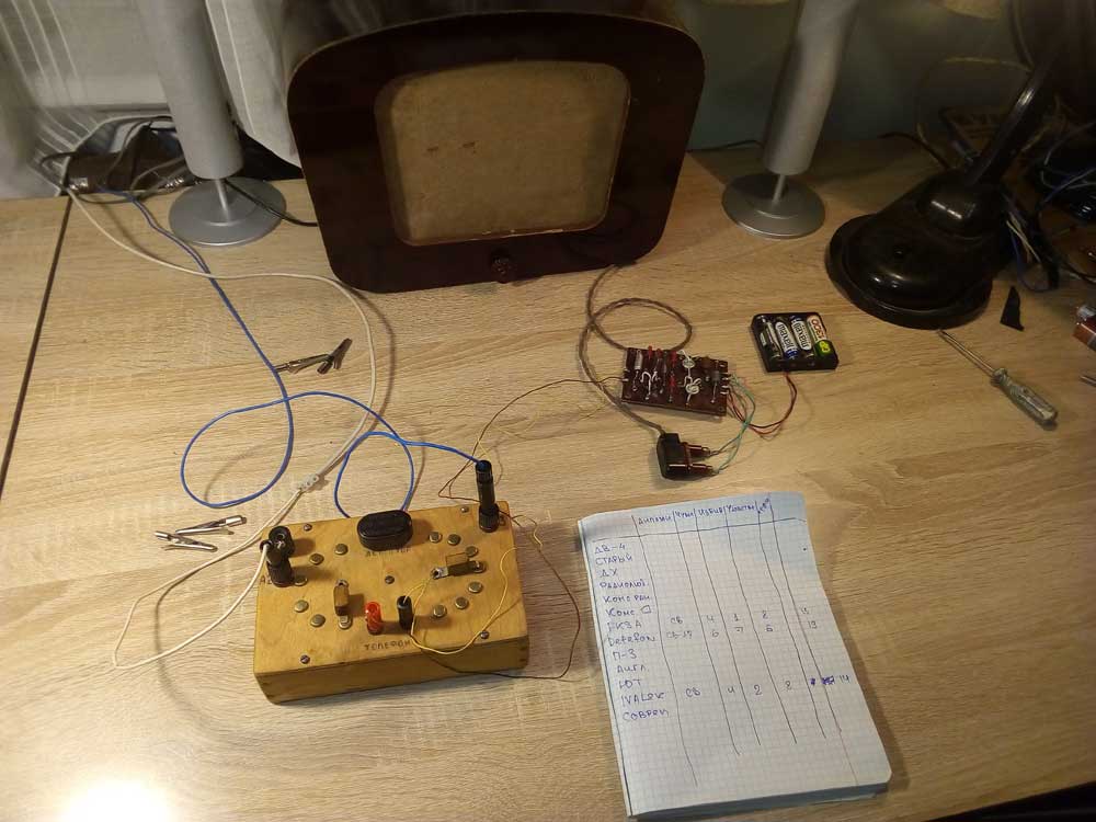

Но нас-то с Сергеем это не слишком смутило (и не такое видели...), а посему - поскорее "Юного Техника" на ринг:
ЮТ-(6).jpg [ 72.61 KiB | Просмотров: 2099 ]
Тут-то он и отыгрался, показав себя ничем не хуже заводских соперников. Выловил из эфира с хорошей громкостью примерно 3-4 станции, причем с неплохой довольно-таки избирательностью: манипуляциями переключателями удавалось добиться вполне себе удовлетворительного приема, превосходящего многих конкурентов.
Но все ж общий уровень - средний, ничего выдающегося. 6 за чувствительность, 5 за избирательность - итого 15 баллов, и общее место где-то в серединке "турнирной таблицы".

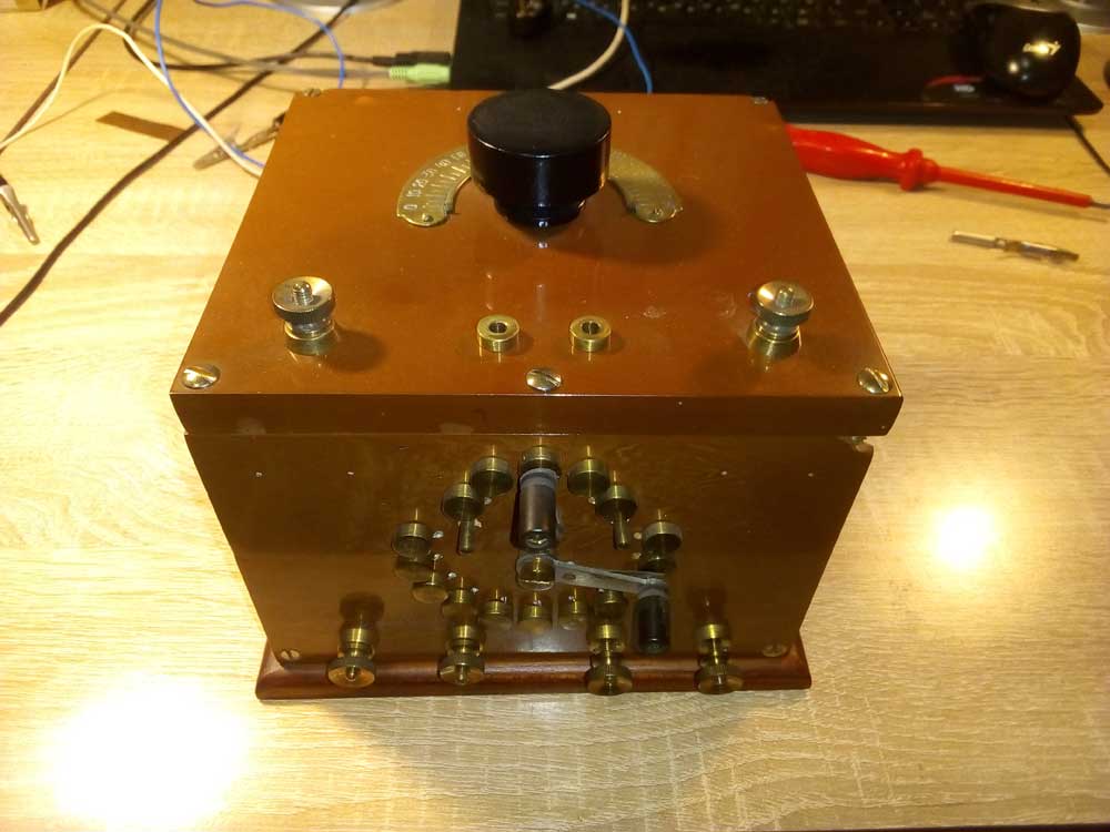

Наконец-то дождался своей очереди старейший участник нашей эпичной битвы - безымянное детекторное радио, изготовленное в России в период примерно от 1915 до 1925 года.
Старый.jpg [ 57.77 KiB | Просмотров: 2011 ]
Около 10 лет тому назад он уже участвовал в одном "состязании", конкурсе клуба ОДЛР "Все о детекторных приемниках", и был подробно описан на страницах форума http://www.forum.odlr.ru/showthread.php?t=7824&page=2 , так что здесь ограничусь его кратким представлением.
Изготовлен в России, скорее всего в первые послереволюционные годы (начало двадцатых), опять-таки скорей всего в каких-то университетских мастерских (по качеству и стилю изготовления - явная "старая школа"). При этом схема приемника предоставляет возможность использования аппарата как в качестве самостоятельного РПУ, так и части более сложной системы с ламповыми усилителями.

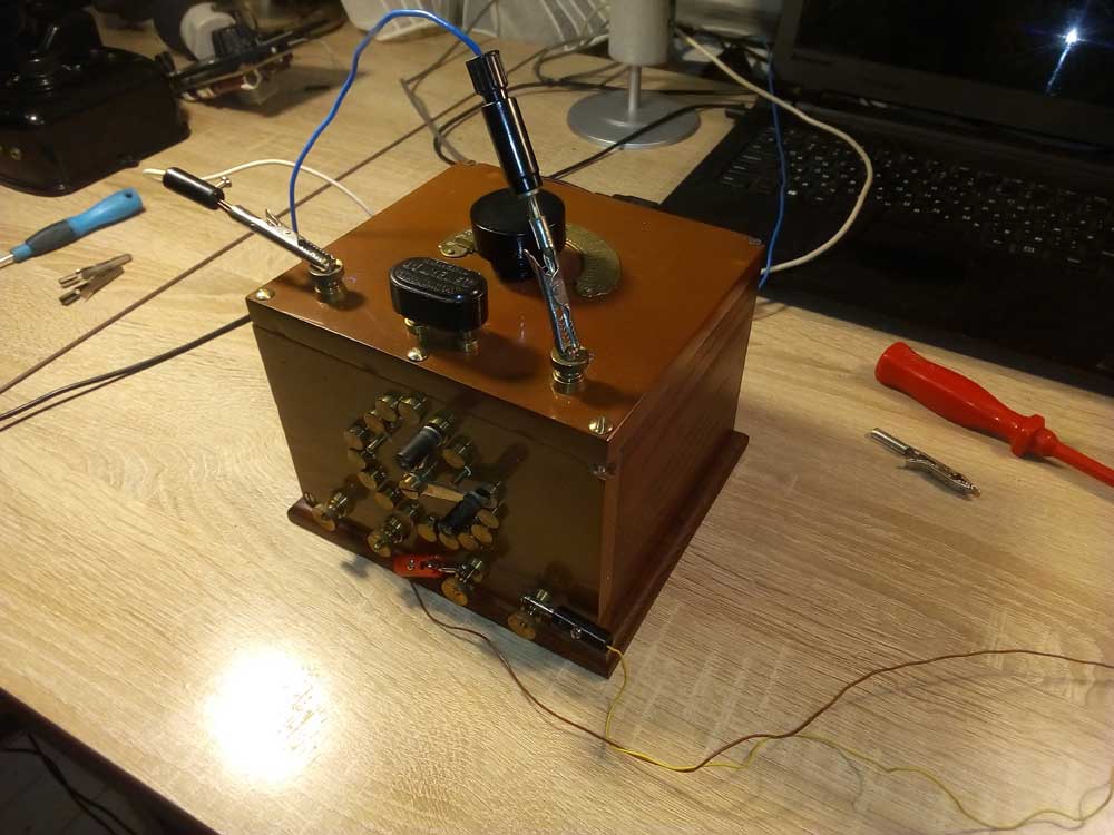

А теперь - "в бой":
Старый-(2).jpg [ 75.19 KiB | Просмотров: 2011 ]
Наличие большого количества отводов катушки как со стороны КПЕ так и к детектору, предполагает хорошие показатели по избирательности, но она, сколько ни щелкали ручками туда-сюда, оказалась на среднем для всех испытуемых уровне. Т.е. выловить что-то из эфирной каши можно, но отстройка мощного сигнала от мешающих более слабых не особо впечатлила, громкость скорей убывала линейно как полезного сигнала, так и "помехового". Но большой диапазон приема - удалось принять польское радио на ДВ, чем могут похвастаться далеко не все претенденты. Чувствительность - опять-таки средняя, может даже чуть ниже, на 5 из 10. Прибавим шестерку за избирательность, четверку за удобство пользования (все-таки для манипуляциями рычажками надо как минимум знать их предназначение) - и в итоге 15 баллов из 30 возможных отходит ветерану.
