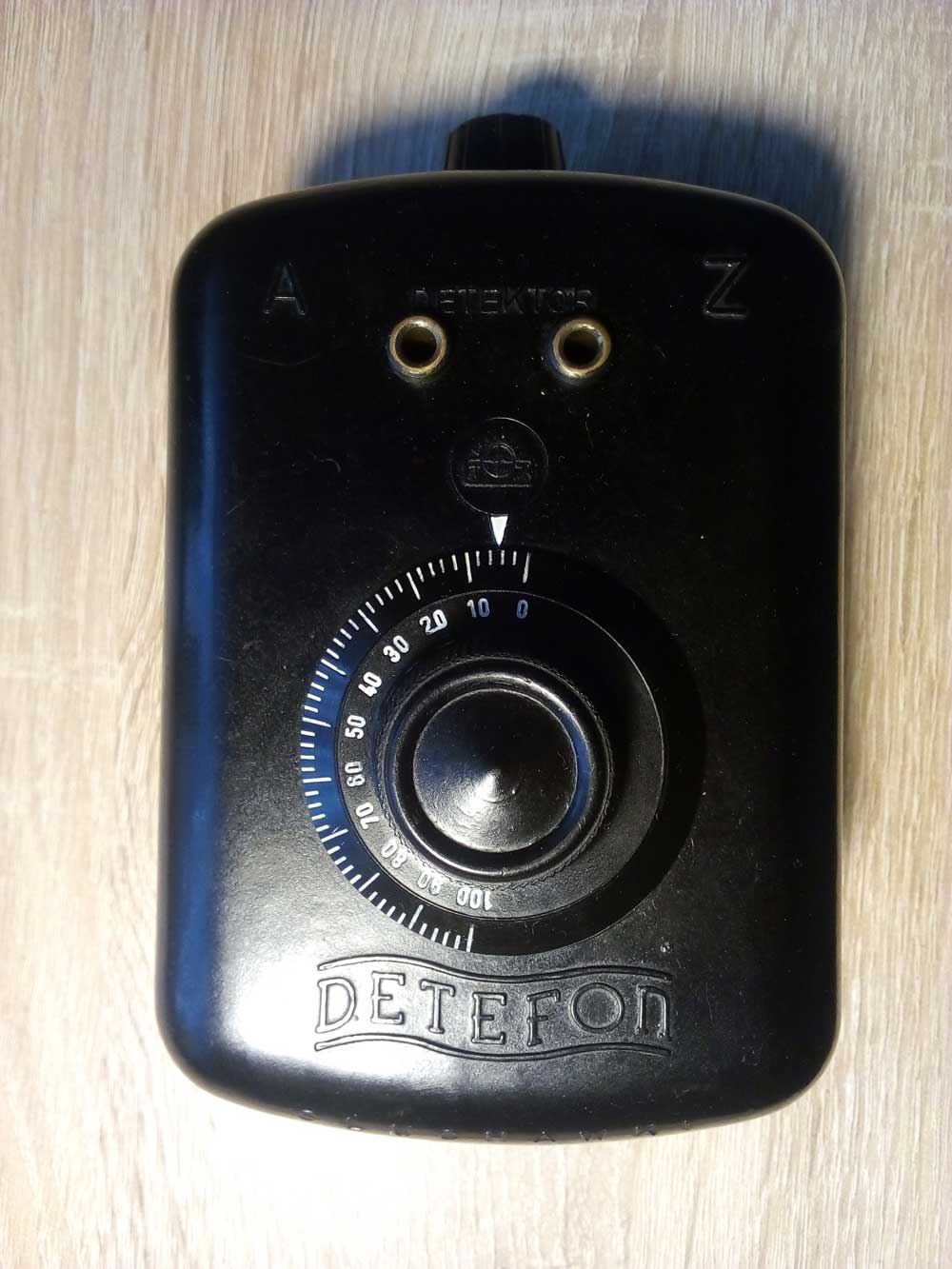

А тем временем на подходе третий участник состязания - еще один представитель Польши, не менее "культовый" для тамошних почитателей старого радио чем наш "Комсомолец" - Detefon!
Об этом аппарате много и подробно недавно написал Сергей Ш. на форуме ОДЛР http://www.forum.odlr.ru/showthread.php?t=17560 (жаль что незарегистрированным участникам недоступен просмотр иллюстраций, попытаемся частично исправить это здесь).
Историю этой чрезвычайно популярной у себя на родине модели Сергей уже изложил, так что сразу приступим к краткому описанию что же он из себя представляет.
Довольно немаленькая такая коробочка из карболита приятной округлой внешности, с ушками для крепления приемника на стенку:
Detefon.jpg [ 100.79 KiB | Просмотров: 2032 ]
Сверху расположена ручка средних размеров со шкалой и гнезда для детектора. Спереди - две пары гнезд для телефонов, а сзади - ручка переключателя диапазонов и гнезда антенны-земли. Все выглядит очень аккуратно и добротно.

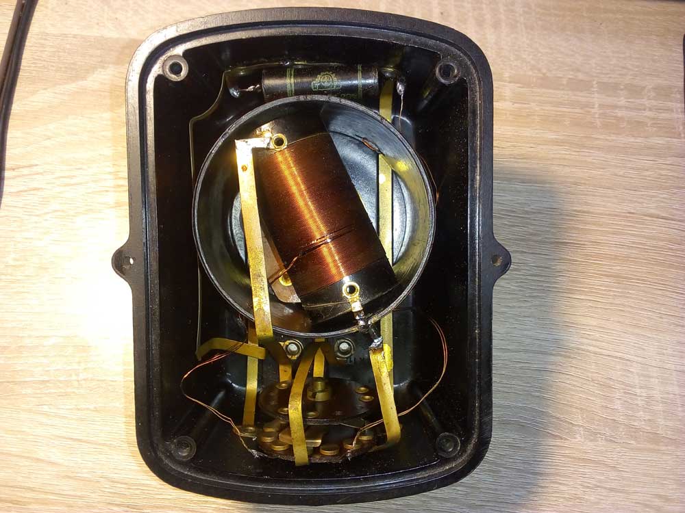

Такое же впечатление и от внутренностей:
Detefon-(2).jpg [ 93.76 KiB | Просмотров: 2032 ]
Плотно, но детали и соединительные шины говорят о надежности конструкции.

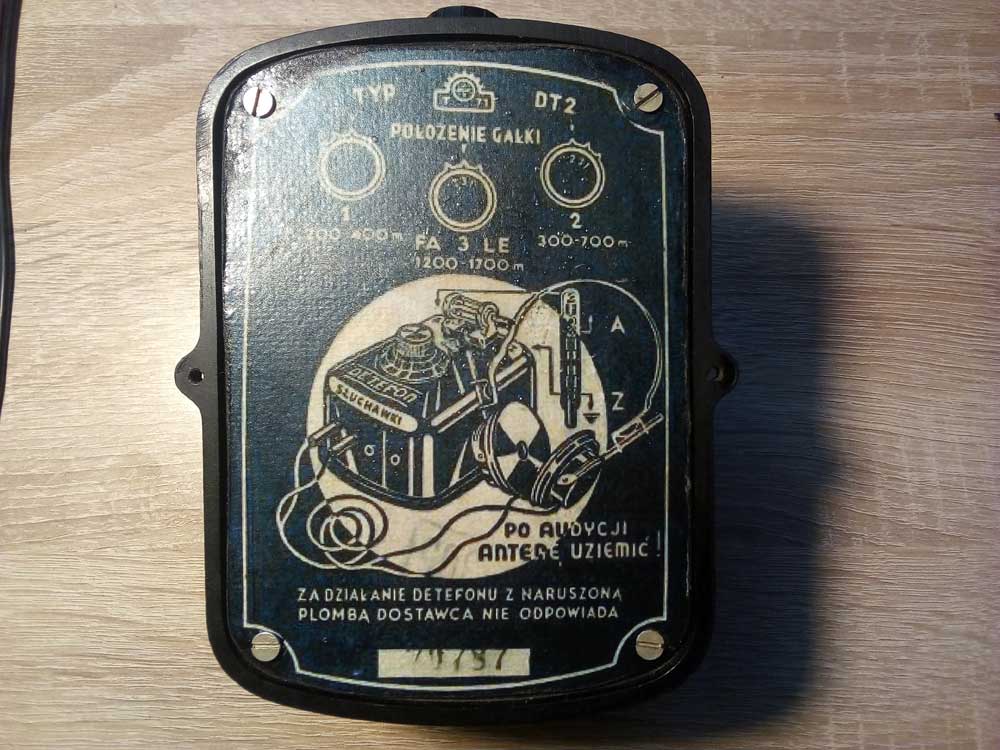

На нижней картонной крышке - нечто вроде краткой инструкции по пользованию приемника, все достаточно понятно даже неподготовленному слушателю что куда втыкать и чего крутить:
Detefon-(1).jpg [ 106.18 KiB | Просмотров: 2032 ]
В отличии от первых двух наших "гладиаторов", приемник собран по "сложной" схеме, включающей в себя переключатель диапазонов, позволяющий принимать сигналы станций на волнах от 200 до 1600 метров.
detefon montazowy.jpg [ 71.45 KiB | Просмотров: 2032 ]
Это все конечно же выгодно отличает нашего нового претендента от "полуигрушечных" предшественников.
Но - хватит любоваться, добро пожаловать на "ринг"!
На столе он провел несколько больше времени чем два предыдущих участника, ибо был повод. Если громкость приема субъективно мало отличалась (а с чего бы?), то вот в плане избирательности был явный прогресс, этот приемник можно слушать в наше время. Те же самые Вести удалось как-то "отстроить" от посторонних сигналов, сделав прием более-менее комфортным. Так же и с некоторыми наиболее мощными зарубежными станциями - их передачи, несмотря на периодические замирания эфира шли уверенно на фоне "разноголосицы".
Покрутив какое-то время Detefon, отключаем его с явным одобрением. Продуманный внешний вид и простота использования дает 6 баллов в категории "Удобство пользования", чувствительность - на более-менее среднем уровне в 6 баллов, а вот избирательность заслуживает семерки, очень даже неплохо!
Итого 19 баллов из 30 возможных, очень неплохой результат, промежуточный лидер наших тестов.

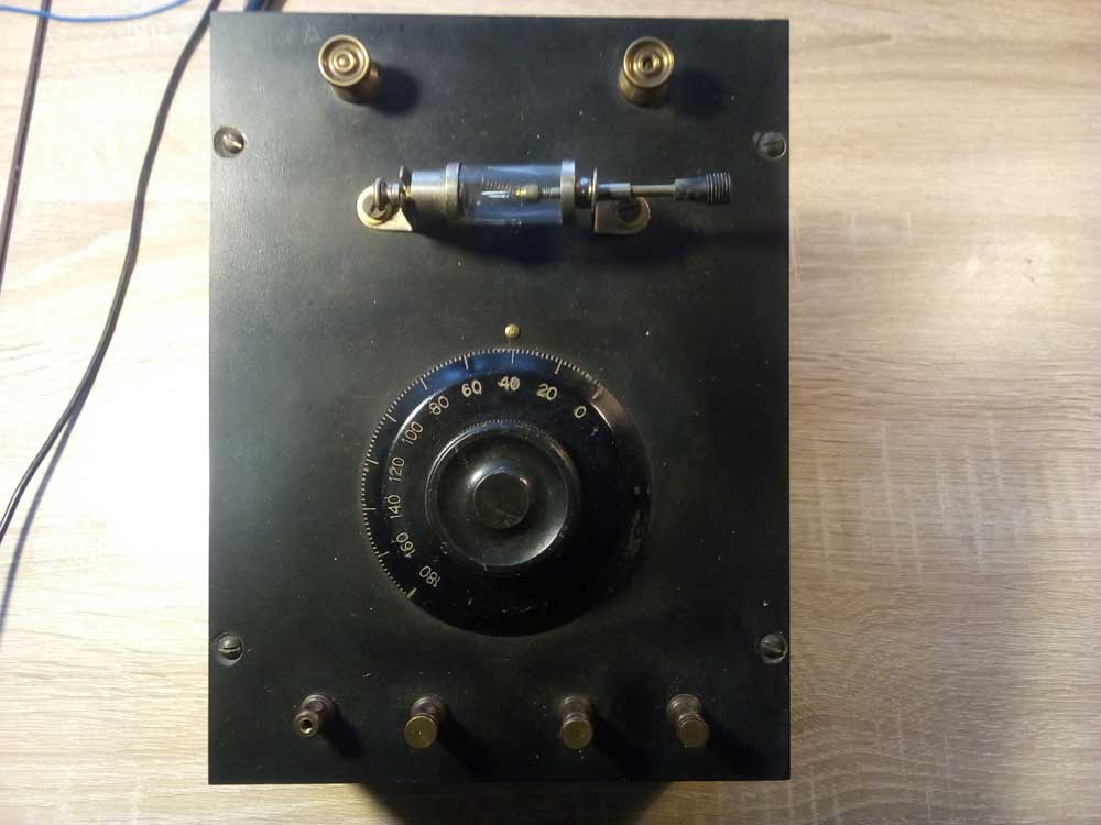

Но "ближе к телу"). А оно - весьма объемистое, по размеру с пол-"Москвича" примерно. Деревянный пульт, с черной (эбонитовой?) верхней панелью, на которой расположены ручка настройки, винты для детектора и зажимы под телефон и антенну-землю.
Англия.jpg [ 47.27 KiB | Просмотров: 1975 ]

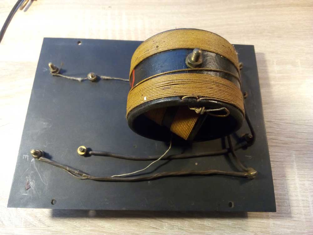

Внутри очень аскетично - вариометр (под ним конденсатор) да проводники коммутации.
Англия-(1).jpg [ 49.45 KiB | Просмотров: 1975 ]
Собрано все как-то... корявенько, что опять-таки наводит на мысль что перед нами поделка кустаря из какого-нибудь Манчестера. Что впервые у нас - это настройка вариометром, посредством изменения индуктивности. Судя по количеству витков приемник должен работать в средневолновом диапазоне.
Но, приступим к испытаниям. Антенна, земля, эталонный детектор на проволочках, усилитель. Крутим ручку. Хаос вечернего эфира прерывается громкими тресками и полной тишиной при некоторых положениях ручки настройки. Пытаемся несколькими резкими оборотами туда-сюда прочистить контакты - но напрасно. Сколь-нибудь нормальной работы добиться так и не удалось, скользящие контакты это традиционное слабое место вариометров. Контакт то появлялся то пропадал, и через пару-тройку минут стало понятно что без вмешательства не обойтись.Но это явно "неспортивно", да и честно говоря ожидать чего-то такого особенного от этого "подопытного" точно не предвиделось.
А посему, коротко посовещавшись, решили снять "Мистера Икса" с соревнований, благо количество претендентов на победу еще было изрядным...
