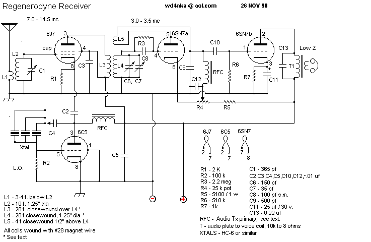

Давненько я не заглядывал в эту тему. А тут случайно натолкнулся на радиолюбительский сайт, в котором описан РЕГЕНЕРОДИННЫЙ ПРИЕМНИК (Regenerodyne Receiver By Gary Johanson),
Но что это за устройство?
Начнем со схемы (см. рис.)
R-DYNE.GIF [ 11.91 KiB | Просмотров: 2242 ]
Сразу становится ясно, что это своего рода гибрид конвертора (ВЧ-преобразователя), за которым следует перестраиваемый регенеративный детектор. Проще говоря упрощенный супергетеродин с регенеративным детектором.
Тем не менее у такой схемы есть преимущества:
Избирательность:
Регенеративный детектор может работать на сравнительно низкой частоте (например, 3 МГц), где даже без положительной обратной связи удается получить высокую добротность контуров.
Стабильность:
Детектор изолирован от антенны, что значительно уменьшает его излучение в антенну и одновременно сохраняется настройка контура детектора от влияния разных антенн.
Настройка:
Диапазон настройки является постоянным для всех диапазонов, Изменение диапазона осуществляется переключением кварцев.
Чувствительность:
ВЧ преобразователь обеспечивает некоторый коэффициент усиления и дополнительную избирательность. Остальной вклад в чувствительность вносит регенеративный детектор.
Простота:
Этот приемник не сложнее построить, чем любой двух или трех ламповый регенеративный приемник. Низкая стоимость, малое число контуров, доступность кварцев в наше время, простота настройки делают его особенно привлекательным для начинающих радиолюбителей.
