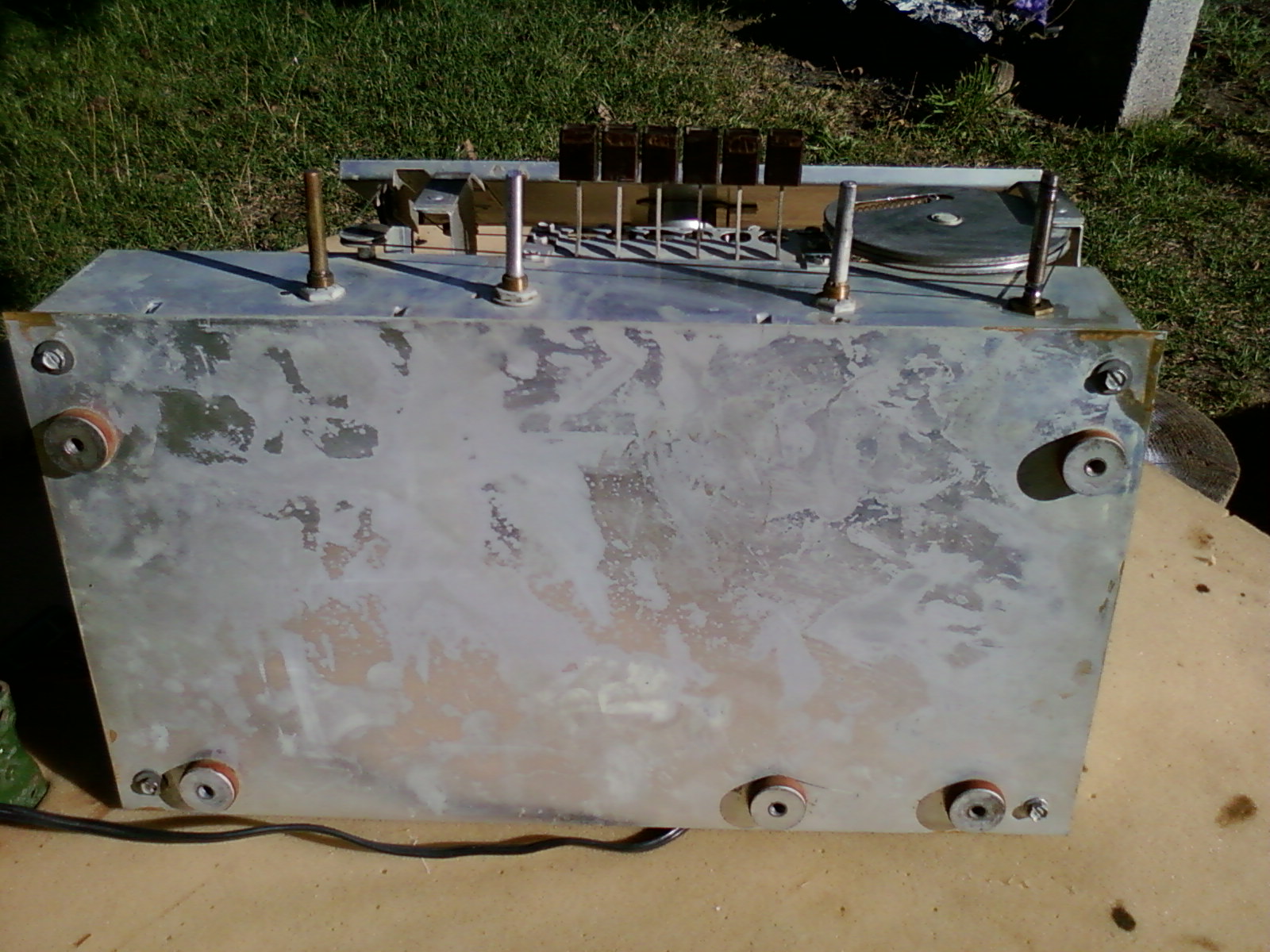

Все пытаюсь вспомнить ламповые радиоприемники с полностью экранированными шасси.
Пока на память приходит только довоенная SABA.
Очень добротное шасси, полностью экранированное, толщина металла больше 1мм :wink:
P.S.: Еще один важный момент - распределение наводок на самом шасси, столкнулся с этим когда вставлял ФМ в ВЭФ-557
80% американских довоенных радиоприемников класса нашего второго и выше имеют полностью экранированные шасси . Особенно большой процент экранированных шасси наблюдается у фирм Monthomery Аrlins, RCA , Philco , E.H. Scott , Grunow . Поэтому у 6Н-1 тоже экранированое шасси , как у клонированного образца американского RCA 6Т2 . Из имещихся у меня "американцев" у трех Philco (Philco 16В, Philco 37-116 и Philco 37-640Х) , у RCA-811К и даже простом 7-ми ламповом Eaton Viking 40A75 шасси полностью экранированные .
Photo-0222.jpg [ 457.46 KiB | Просмотров: 642 ]
