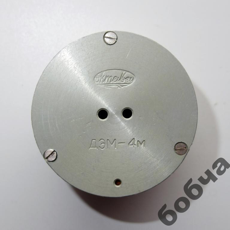

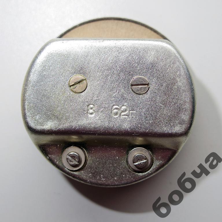

2. Капсюль ДЭМ-4М
dem_4m_kapsjul_novyj.jpg [ 36.4 KiB | Просмотров: 2673 ]
dem_4m_kapsjul_novyj (1).jpg [ 90.84 KiB | Просмотров: 2673 ]

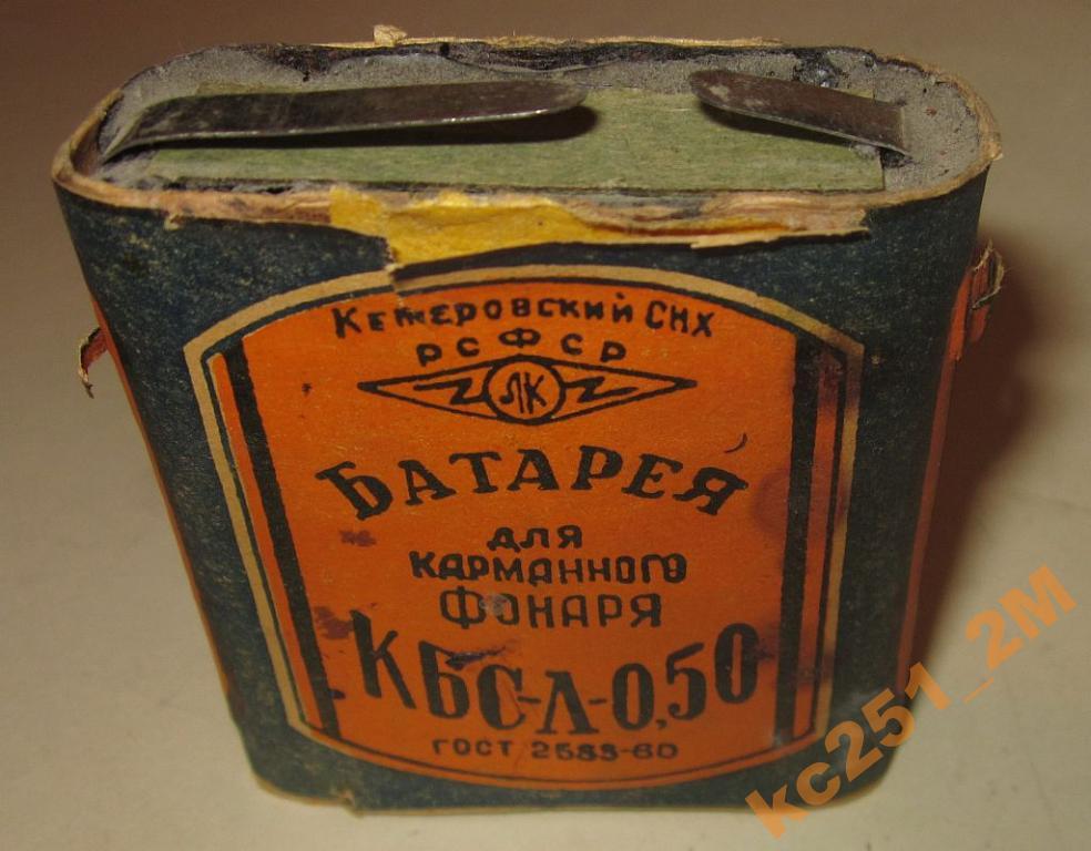

3. Батарейка КБС-Л-0,50
batarejka_kbs_l_050_izgotovleno_maj_1961_goda.jpg [ 85.7 KiB | Просмотров: 2673 ]
968dac5adf86.jpg [ 53.91 KiB | Просмотров: 2673 ]
