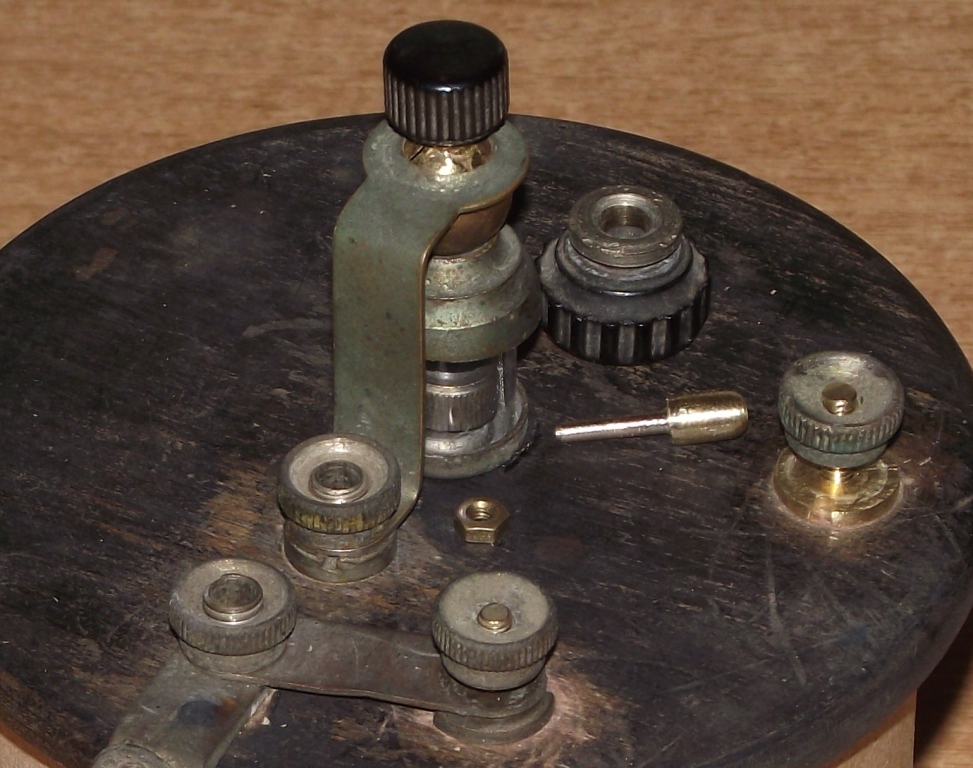

Сделал недостающие детали - шток ползуна и гайку клеммы контакта коротких волн.
Диаметр гайки пол дюйма, толшина металла около 2,5 мм.
Что бы получить резьбу, близкую к дюймовой , пришлось сперва в заготовке просверливать отверстие и нарезать резьбу
4 мм с шагом 0,7 мм, затем её нагартовывал - толщина уменьшилась, отверстие с резьбой стало меньше в диаметре.
Затем - "напилинг и ошкуринг" - до необходимых формы и размера. :)

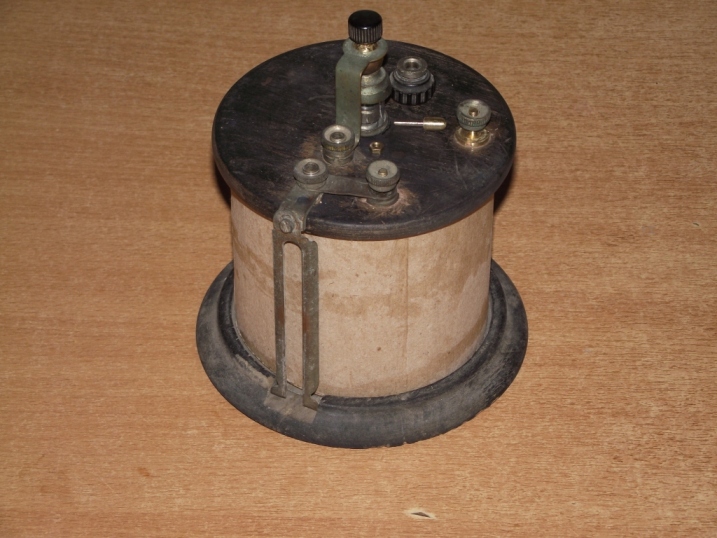

Собрал всё на выровненной и полностью высушенной верхней панели
новоделы.JPG [ 372.81 KiB | Просмотров: 1847 ]
К штоку осталось подобрать подходящую пружинку.
Картонный цилиндр тоже высох - даже интересно, насколько долго обычный клейстер по сравнению с ПВА сохнет.
Естественно смонтировал всё вместе:
В сборе.JPG [ 230.2 KiB | Просмотров: 1847 ]

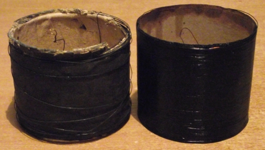

За прошедшее время пропитал в несколько этапов оба цилиндра шеллаком, а заодно прокрасил их.
Процесс этот не сложный, но занимает некоторое время на промежуточную сушку.

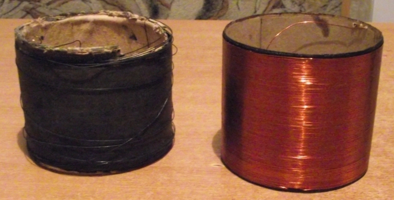

Для пробы намотал на один из цилиндров обычную проволоку ПЭЛ - 0,5
2-1.JPG [ 213.71 KiB | Просмотров: 1824 ]
и также прошеллачил и прокрасил её - в итоге намотанные витки зафиксировались.
2-2.JPG [ 267.12 KiB | Просмотров: 1824 ]
Рядом для сравнения родная катушка.
Теперь буду перематывать её проволоку на второй цилиндр.

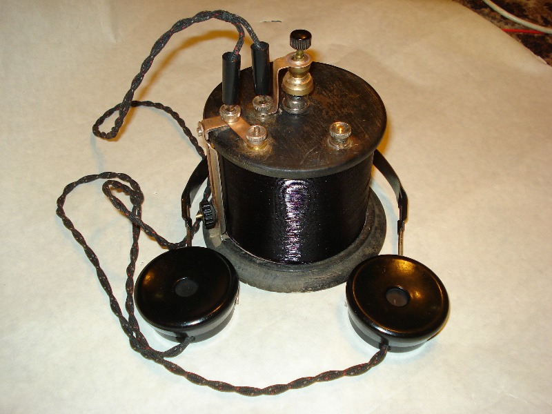

Итак, все детали отремонтированы, окислы с металла удалены...
Деревянные детали корпуса перекрашивать не стал - они в очень приличном состоянии,
да и не хотелось удалять с аппарата следы времени.
В таких условиях сборка приёмника - это дело 10 минут..
При производстве это делали наверно ещё быстрее.. :)
Короче, ловкость рук и никакого мошенничества -ничего сложного, деталей- минимум...
DSC02686.JPG [ 161.61 KiB | Просмотров: 1788 ]
Оставалось самое главное - ИСПЫТАНИЯ.
что и было с успехом проделано нашим Главный Испытателем Сергеем Ш.
DSC02680.JPG [ 121.89 KiB | Просмотров: 1788 ]
