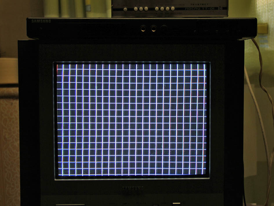

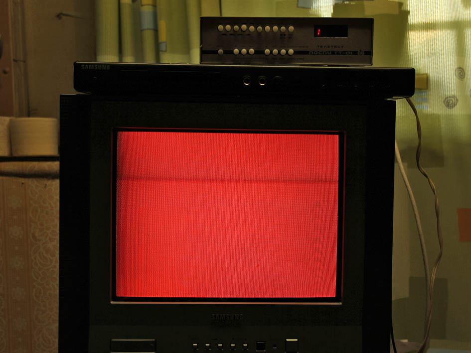

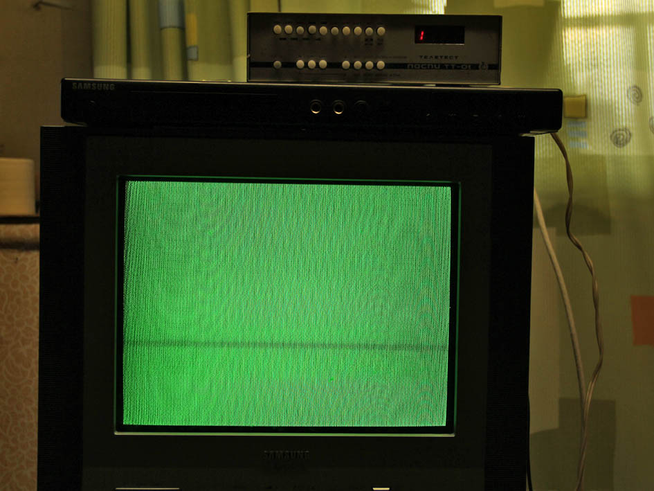

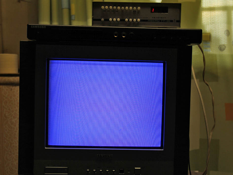

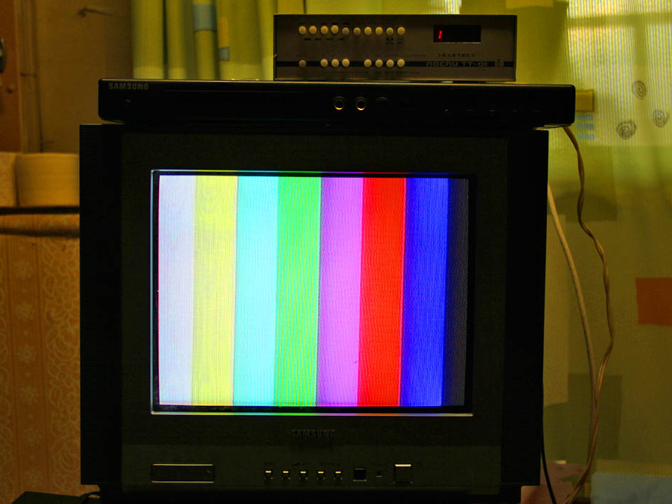

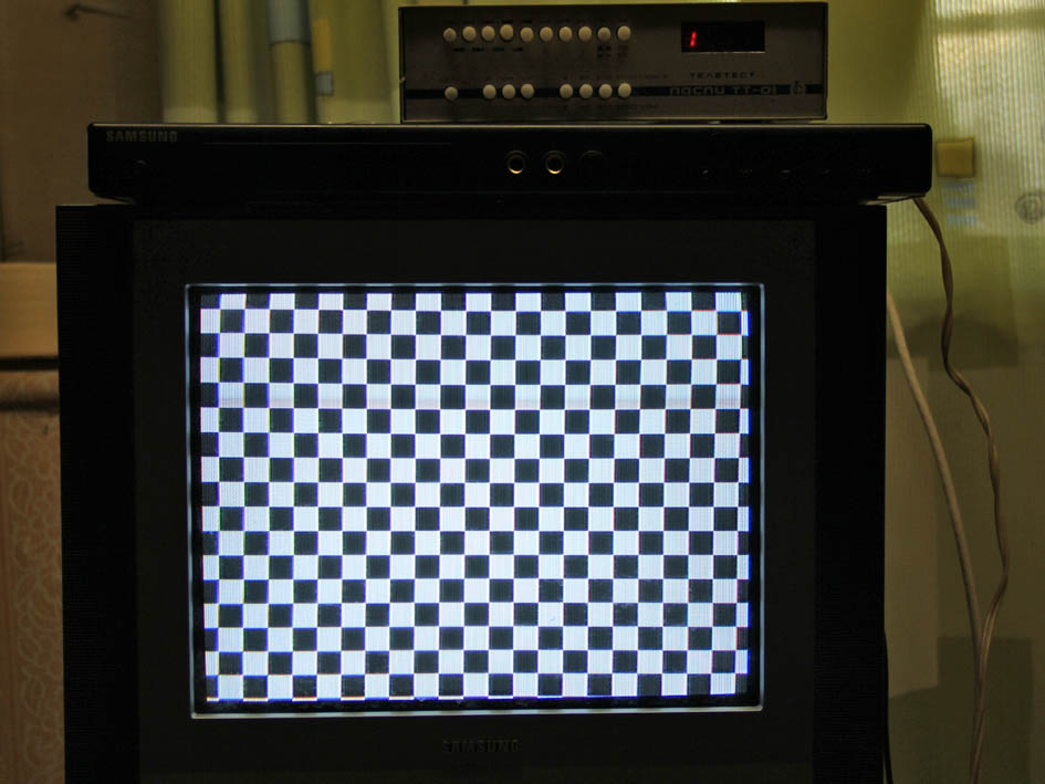

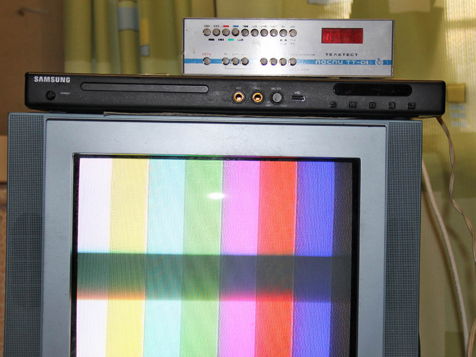

ПОЧИНИЛ ЛАСПИ... П2К ластиком и контактолом почистил. И всё! Вот теперь можно РУБИН 401-1 настроить...

ПОЧИНИЛ ЛАСПИ... П2К ластиком и контактолом почистил...
Ну так то самая уязвимая деталь. У меня такие в простеньком генераторе сигналов, периодически именно они и дурят.
Интересует про ластик.
Какое место чистили?
 Заголовок сообщения: Re: ПОЧИНИЛ ЛАСПИ...
Непрочитанное сообщениеДобавлено: 26 июл 2017, 22:08
У меня секретов нет. П2К разбирал...
Непрочитанное сообщениеДобавлено: 26 июл 2017, 22:12
Сообщений: 2140
Разбирали как? С какой стороны?
Непрочитанное сообщениеДобавлено: 26 июл 2017, 22:17
... застрелился я, по ВАШему совету...
Непрочитанное сообщениеДобавлено: 26 июл 2017, 22:38
Лучший ластик для этих дел был "АРХИТЕКТОР"
