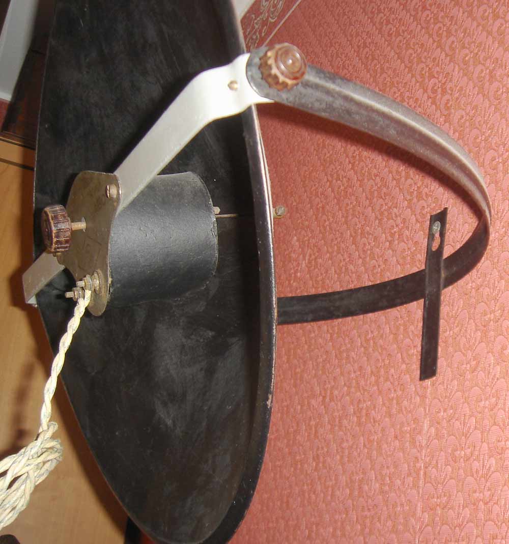

Винты явно лишние.
Что касается планки, есть предположение, что на неё владелец пытался прикрепить потенциометр для регулирования громкости.
Бумагу надо действительно увлажнить в том месте, где она будет формоваться. Желательно другие места оставить сухими, а для этого надо заранее разметить границу циркулем. Увлажнять удобно широкой кистью.
Бумагу можно в принципе любого цвета. Тогда в чёрный придётся окрасить из баллончика акриловой краской, уже всё вместе, с ободком.

Винты, да, скорее всего от другого репродуктора, вот я на шел фото с подобными винтами на RT 20.
За совет по диффузору, благодарен.
rekord12.jpg [ 80.42 KiB | Просмотров: 1826 ]
Непрочитанное сообщениеДобавлено: 01 май 2017, 10:11
Вот выкройка диффузора из книжки, на которую я приводил ссылку. Угол сектора, для удаления, 55 градусов.
