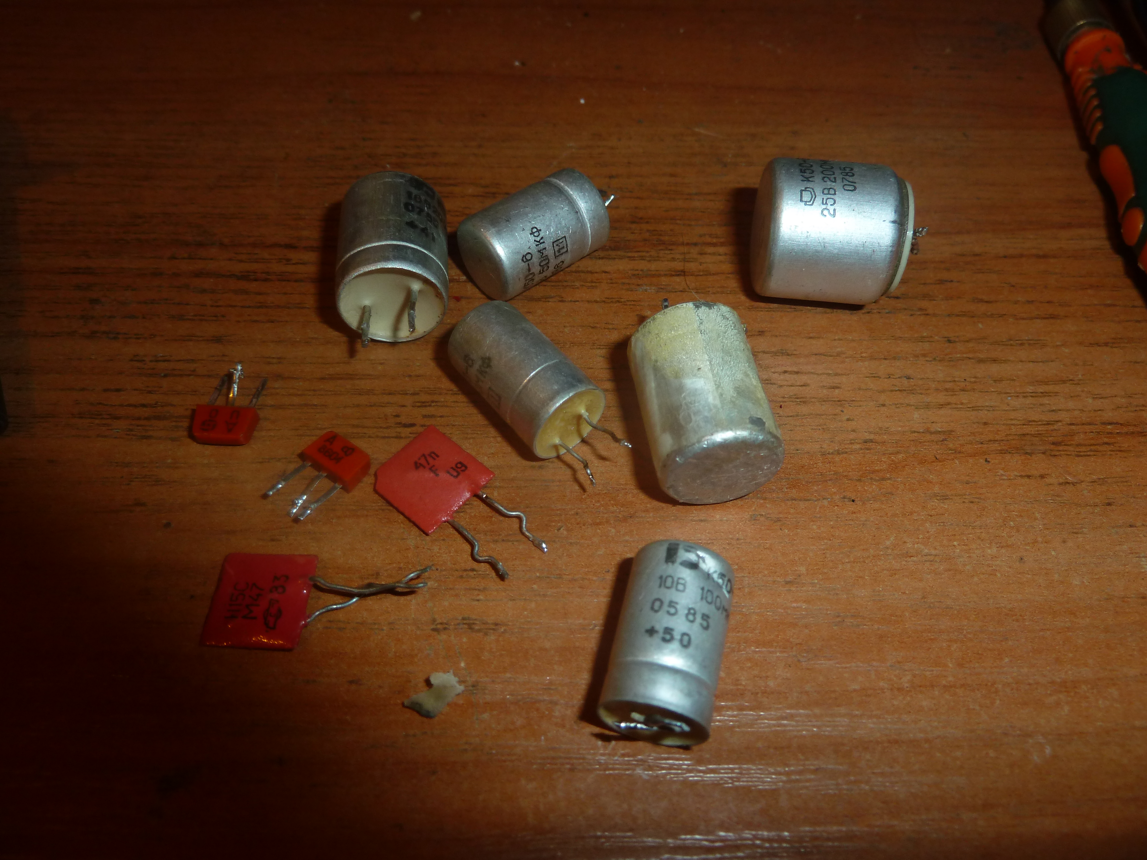

Кстати да, основную часть приемника таки починил малой кровью, пара кт315 и штук 7 эл. кондеров
Я бы сказал не плохо работает...

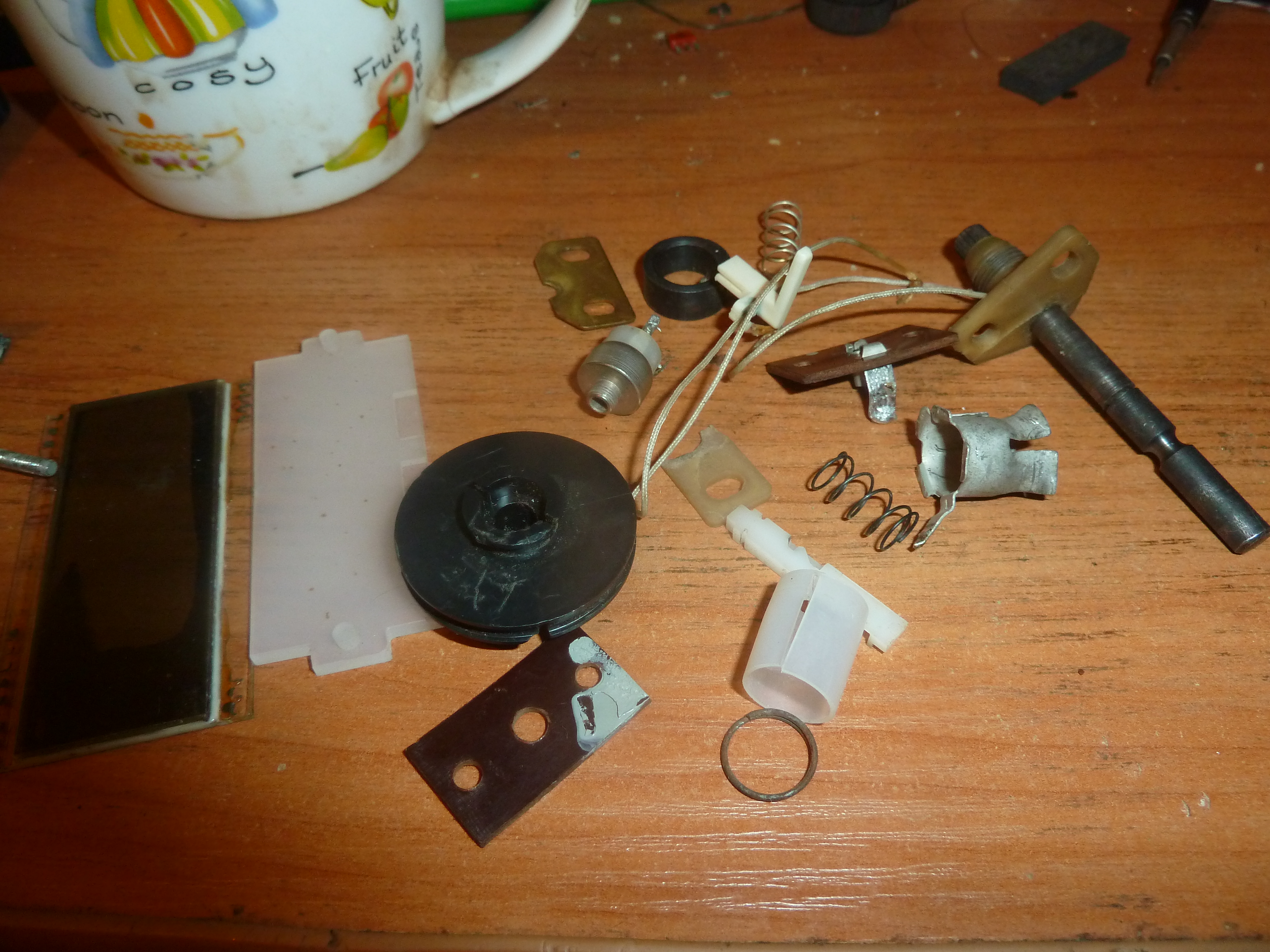

Остается раздобыть где-то взамен разбитому новый дисплей для шкалы и переключатели которые практически все разбиты(((
готовлю отчет о ремонте...
вот пара фоток:
Лишние запчасти:
Комментарий к файлу: Лишние запчасти:
P1250687.JPG [ 4.77 MiB | Просмотров: 6097 ]
Комментарий к файлу: Замена:
P1250686.JPG [ 4.61 MiB | Просмотров: 6097 ]

Что то у Вас совсем немного электролитов "лишних", там их десятка два-три :D
Если подождете до весны, то найду вам недостающие детали.
Шкалу лучше переделать на современные светодиодные индикаторы.
