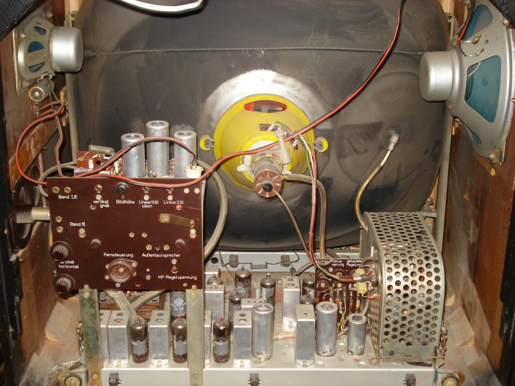

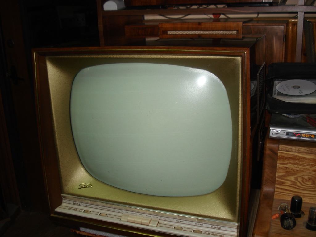

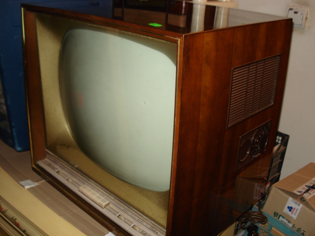

:mrgreen: Вот такую игрушку себе купил ... SABA Schauinsland T1005 Nord 1959-го года .
Есть здесь любители телевизоров 50-х годов ?

Динамики с зелёными диффузорами… грин коне! отпад…
А. Лизунков, поздравляю с приобретением подлинно АУДИОФИЛЬСКОГО ТЕЛЕВИЗОРА :shock:

Петр, а какой у него размер экрана? В РМорговском описании упомянут ПДУ, есть в наличии? Проводной?
Привет, Сергей.
Судя по маркировке кинескопа размер должен быть 53 см . Замерял, то где-то так и есть . Что касается пульта, то под него есть специальное гнездо. Судя по всему должна была быть заглушка как в наших телеках, но ее нет . Пульта у меня тоже нет . Поэтому телевизор пока что даже включить не могу, нужна схема телека или пульта . Собственно для этого и зашел в гости, может кто ссылкой поможет .
Немного озадачен информацией с Радиоморга ... Или перевод неправильный от Гугла или что, вроде как пульт должен быть не проводной , а радио (!) ... :eek: С отдельной приставкой. Нужен спец. переводчик с немецкого ...

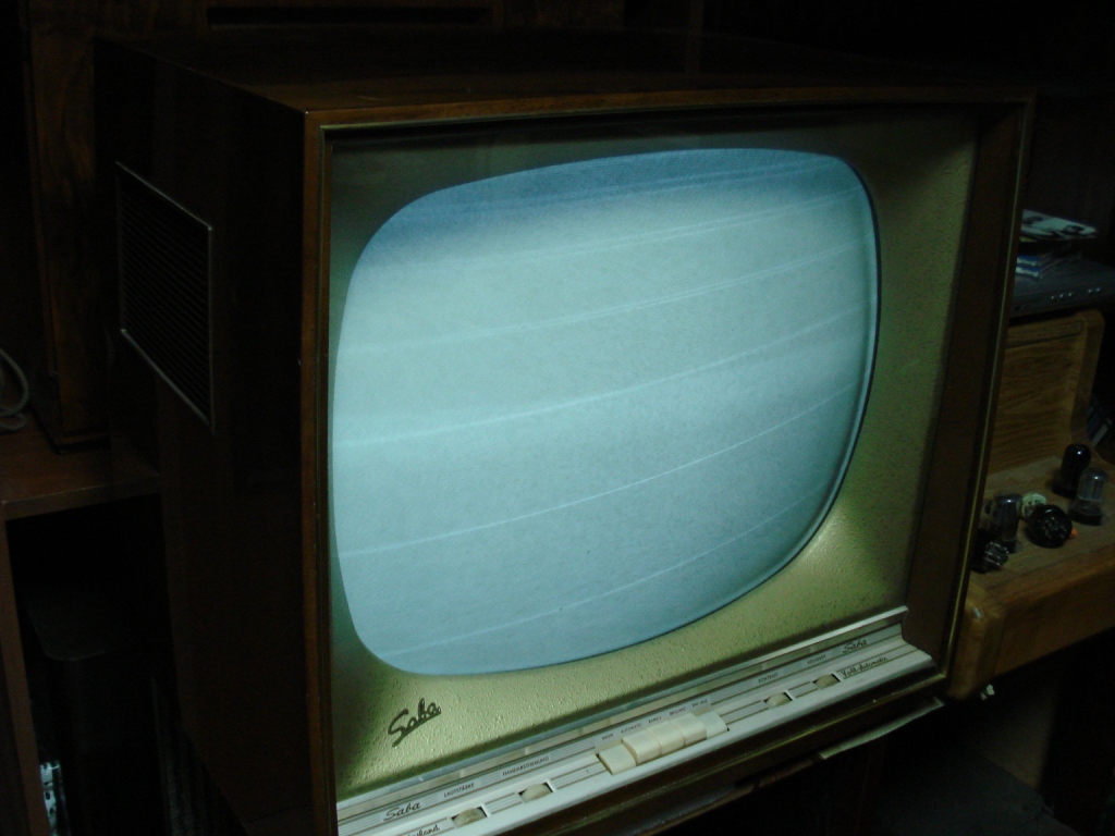

Хм ... А таки я его СДЕЛАЛ !!! :shock: Заработал и даже экранчик не дохлый ... Резкость вполне терпимая ...
Неисправностью оказался обрыв резистора, включенного последовательно в цепь накала радиоламп . Напомню , в подавляющем большинстве зарубежных телевизоров применяется последовательное бестрансформаторное питание радиоламп . После устранения неисправности включил телек в сеть и в тревожном ожидании через минуты три услышал шум эфира ....

... и спустя мгновение свист запускающейся строчной развертки , рокот кадровой ... и специфический треск при появлении высокого напряжения ... :D Этот момент в бытность работы телемастером при запуске старых телевизоров всегда ожидал затаив дыхание ... Заработает или нет ? Фуххх . Заработал . И даже экран засветился очень даже прилично как для 55-и летнего старичка ... :shock:

Что можно сказать про пульт дистанционного управления ... Немцы придумали мудро , при работе телевизора без ПДУ специальная группа контактов переключает выводы управлением громкостью , яркостью и контрастом на внутренние регуляторы , тем самым не нарушая работу телевизора и исключая необходимость наличия специальной заглушки как в советских телевизорах . Ну что ж ... Телевизор заработал , многолетнюю пыль с ламп сдул компрессором , электролиты не нагреваются , - можно слегка погонять и буду искать антенну ... :D Интересно, а ведется ли еще у нас трансляция аналогового телевидения ? Надо бы узнать ... :mrgreen: Есть шанс что-то поймать или нет ? :lol:
