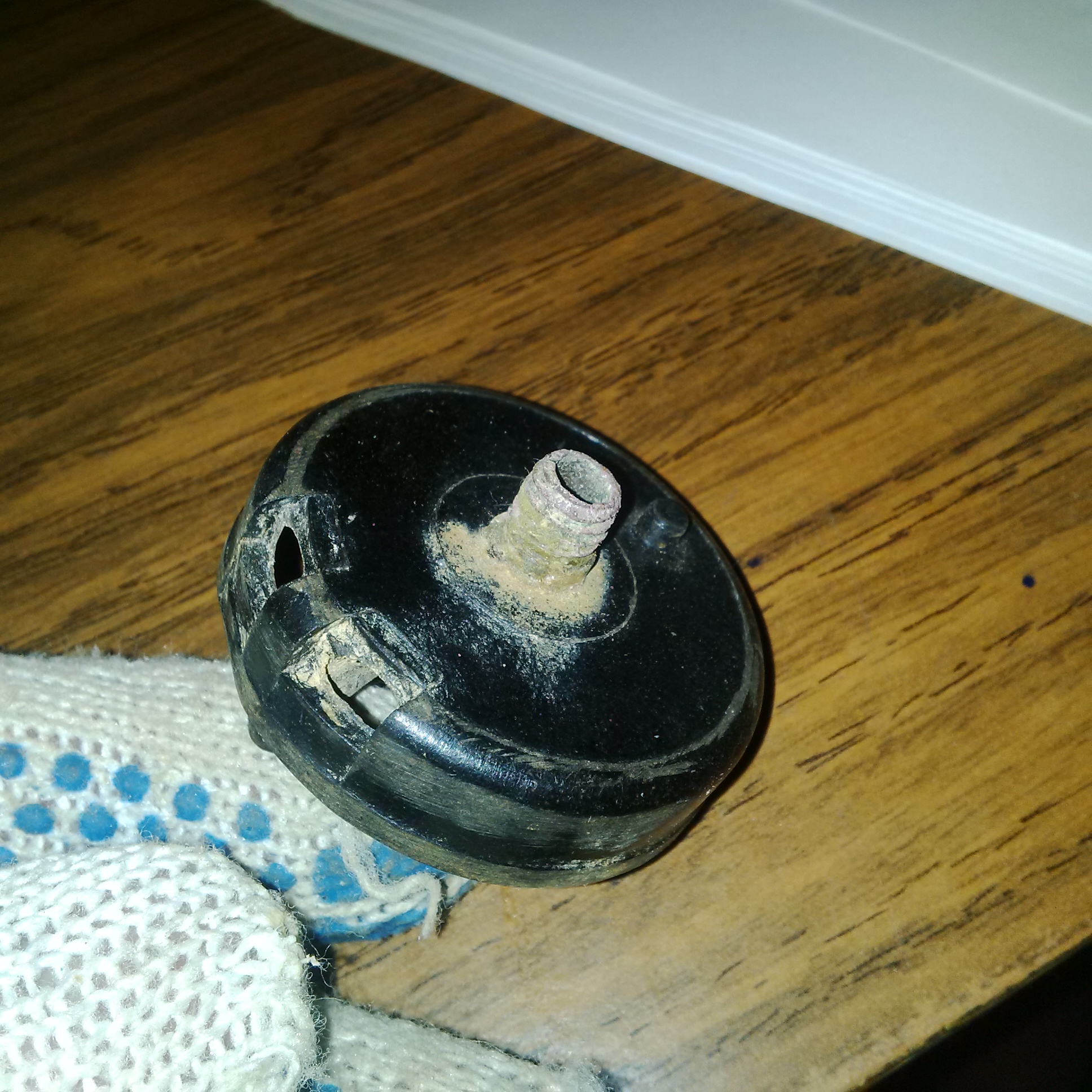

Сергей, а такой переменник еще где-то стоял или только в РПК12? Нашел похожую хрень.

Виктор, изделие это стандартное, могло стоять везде где требуется регулировка накала батарейных ламп.

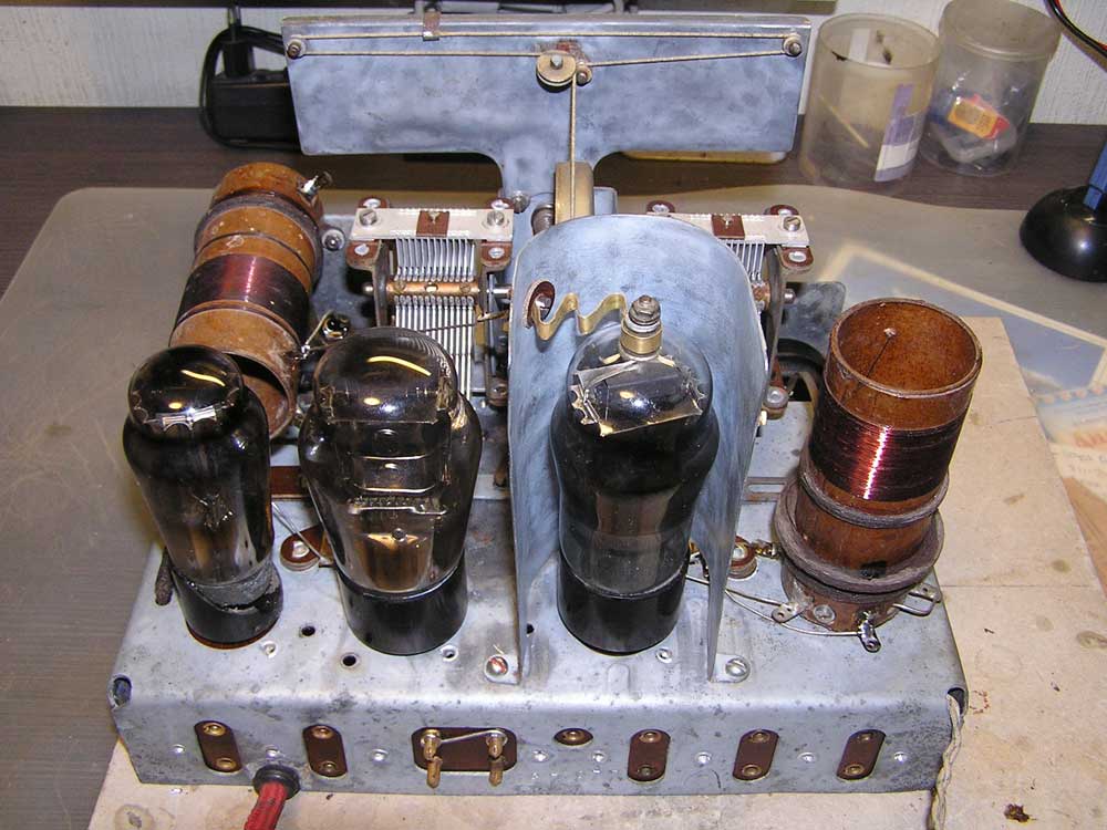

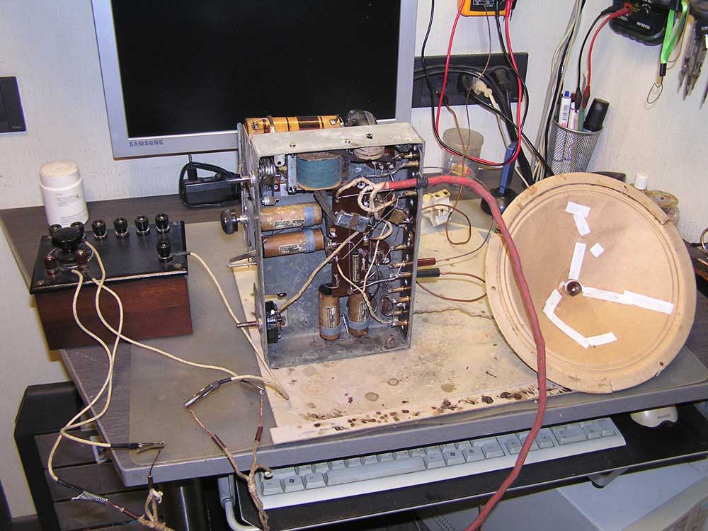

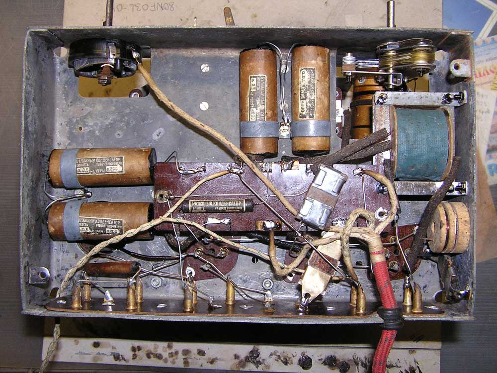

Неделя ушла на восстановление шасси.
Его пришлось отмыть, удалить механически и с помощью химии очаги коррозии, некоторые детали еще и заново цинковать. В частности полностью разобрать блок КПЕ и снять экран первой лампы как наиболее проржавевшие детали.
А также перепаковать некоторые конденсаторы типа БК - старые, с металлическими обоймами-контактами показали поразительную сохранность, не попадая в номинал всего процентов на 15-20, что вполне допустимо.
И вот наконец все собрано и тщательно перепроверено:

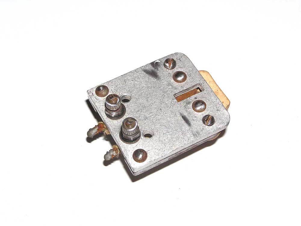

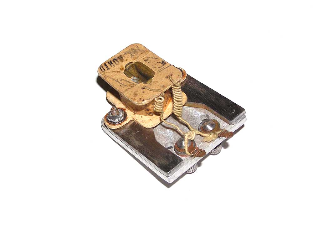

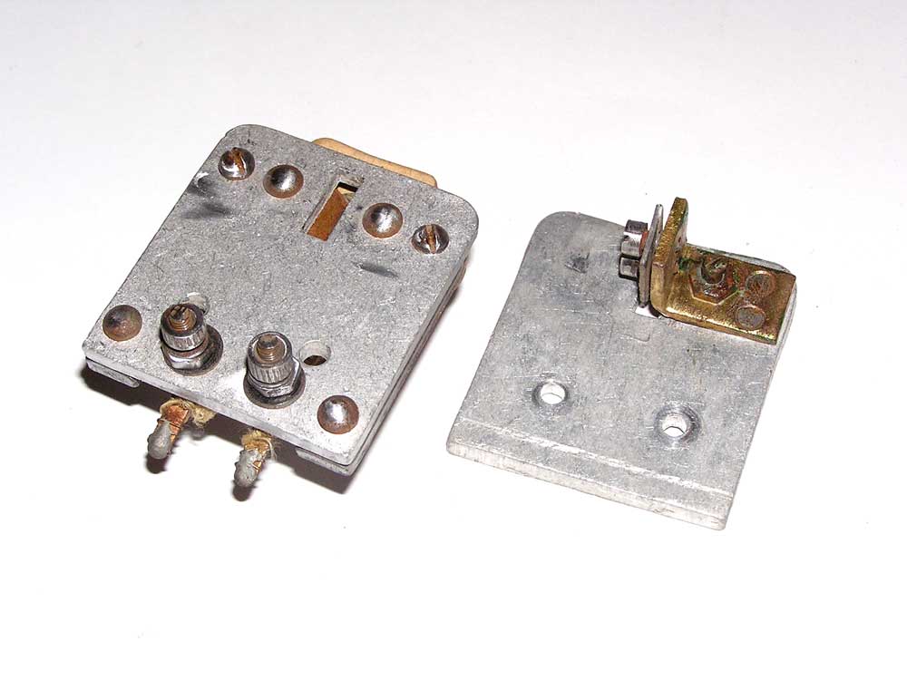

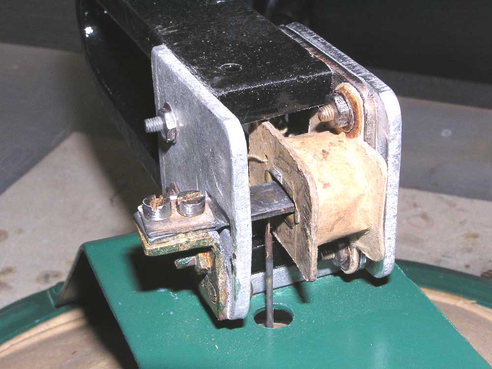

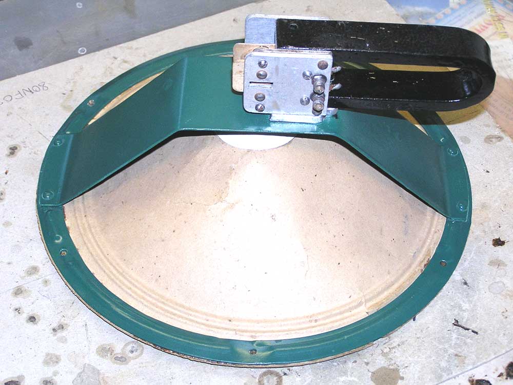

Пришлось разобрать и громкоговоритель для ремонта порванного диффузора и чистки магнитной системы, а заодно и покраски обода с подковообразным магнитом. Повезло что катушка оказалась полностью исправной (ее сопротивление постоянному току составляет 2480 Ом).
Громкоговоритель-(3).jpg [ 76.81 KiB | Просмотров: 1777 ]
Громкоговоритель-(5).jpg [ 69.13 KiB | Просмотров: 1777 ]
Детали магнитной системы:
Громкоговоритель.jpg [ 36.46 KiB | Просмотров: 1777 ]
Громкоговоритель-(1).jpg [ 40.79 KiB | Просмотров: 1777 ]
Громкоговоритель-(2).jpg [ 54.49 KiB | Просмотров: 1777 ]
По фотографиям из сети заметил что приемники моделей 10 и 12 разных выпусков комплектовались самыми различными громкоговорителями - и такими вот допотопными, и более совершенными динамическими в комплекте с выходными трансформаторами.

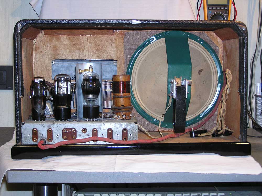

Наконец все собрано, отрегулировано, еще раз проверено-промерено, пора бы и услышать голос подопытного.
Заговорил сразу, как только подключил к нему питание и антенну с землей ( "...Абыр! ...Абыр! ... Абырвалг!" :-) ).
РПК-12.jpg [ 96.38 KiB | Просмотров: 1777 ]
Все вполне ожидаемо, как и предыдущий РПК-9. Разве что штатный "Фарранд" звучит быть может чуть тише чем обычно применяемый для подобных опытов абонентник. Но самую малость, простим это, уважая его старость и пережитый ремонт. Попутно еще раз подтвердилось предположение коллеги MDex'а относительно применения высокоомного провода в катушке обратной связи - в отличии от БИ-234 изменение положения пластин КПЕ ОС никак не влияет на настройку, да и сам подход к точке регенерации заметно плавней.
Осталось дело за корпусом и ручками. Надеюсь это дело ближайших дней.

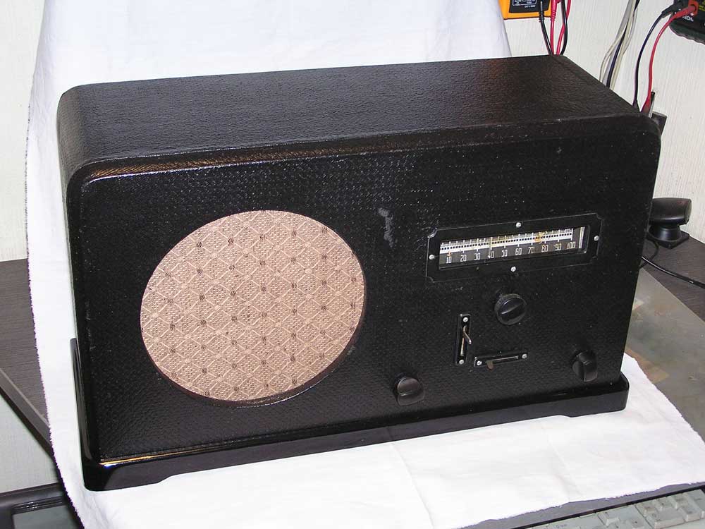

С долгожданным обретением недостающих ручек нанесен предпоследний штрих в работе над РПК-12:
РПК-12-1-(2).jpg [ 82.58 KiB | Просмотров: 1674 ]
РПК-12-1-(10).jpg [ 102.15 KiB | Просмотров: 1674 ]
Корпус приемника был заранее разобран, отчищен, основание перекрашено, тампоном нанесена и черная полуматовая краска на выцветший и поцарапанный местами дерматин. Оригинальную ткань увы сохранить в более-менее пристойном виде не удалось - расползлась буквально в руках при снятии. пришлось подобрать более-менее похожую, а лоскутик старой оставлю в приемнике, "для истории" :-).
Самая последняя деталь - декоративные планки перед громкоговорителем - изготовлю летом, на даче.
Так что на сегодня - всё, еще один долгострой (а пролежал он у меня лет 8, не меньше) можно вычеркнуть.
