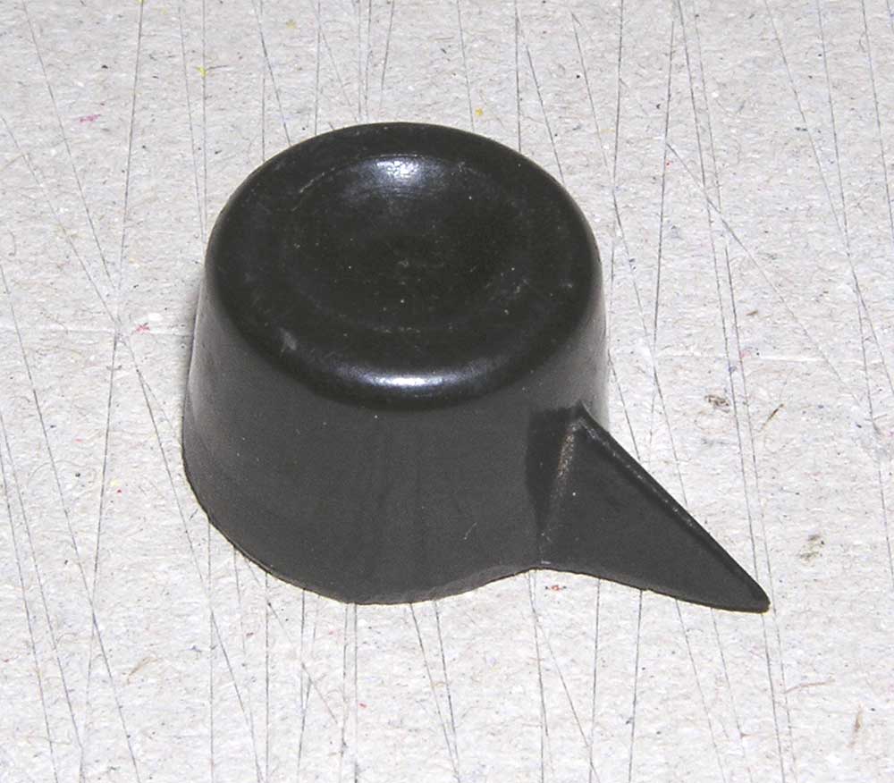

nikbelov писал(а):
Серёж, я насколько помню - это связано с разрядом батареи.

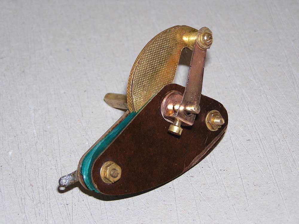

Ну да, именно с ним. Интересует форма ручки - у моего очень похожая:
Ручка БИ-234.jpg [ 80.16 KiB | Просмотров: 3906 ]
Но не уверен что оригинальная.

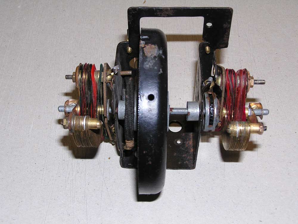

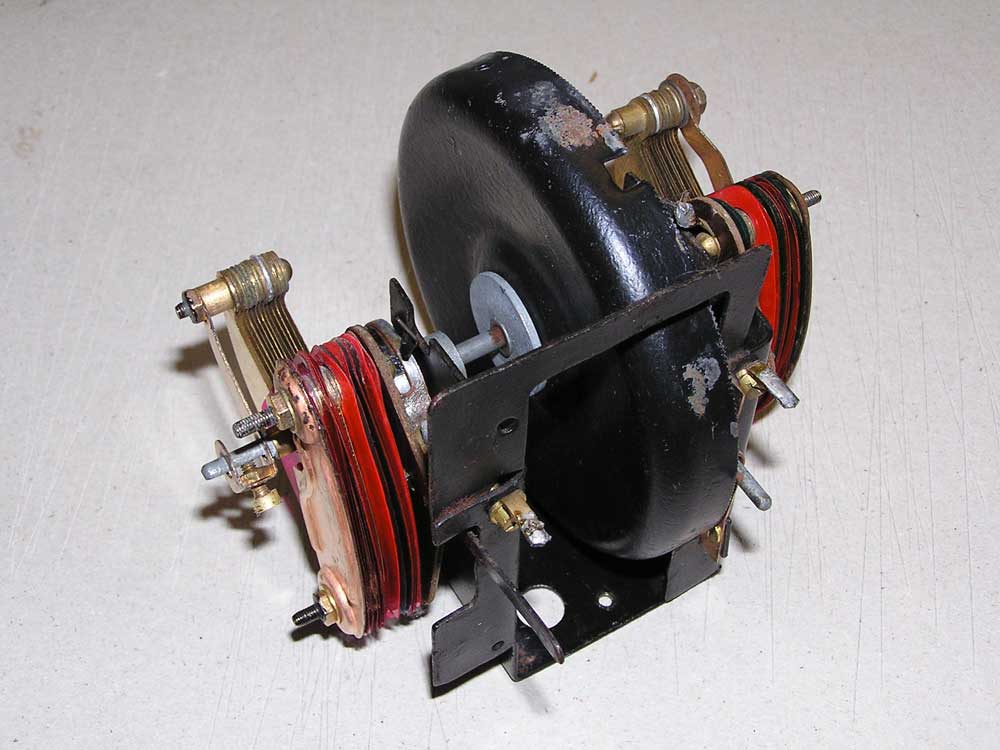

Разобрал "Колхозный" практически по молекулам, и есть возможность поподробнее рассмотреть его детальки.

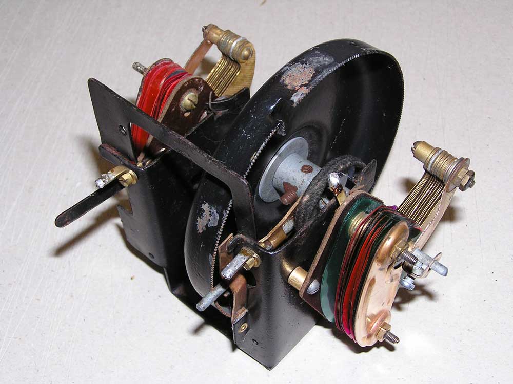

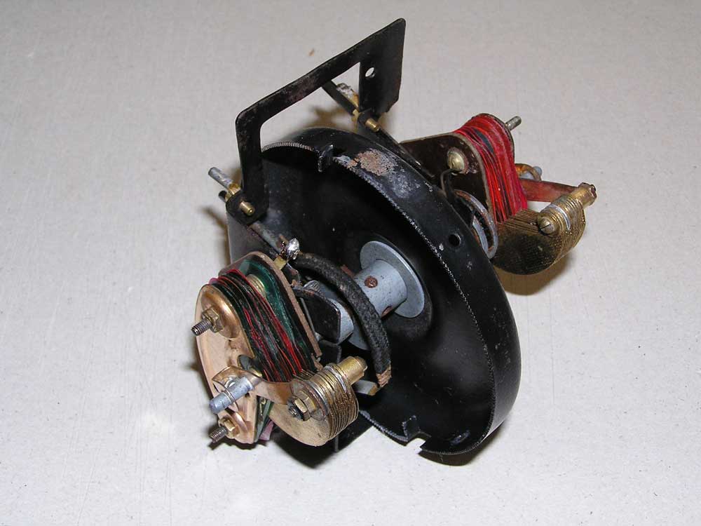

Блок сдвоенного КПЕ настройки с верньером и подстройкой, аналогичен такому же приемника СИ-235. Емкость секций примерно 20-580 пФ.
КПЕ.jpg [ 64.66 KiB | Просмотров: 3884 ]
КПЕ-(1).jpg [ 54.32 KiB | Просмотров: 3884 ]
КПЕ-(2).jpg [ 71.64 KiB | Просмотров: 3884 ]
КПЕ-(3).jpg [ 69.1 KiB | Просмотров: 3884 ]

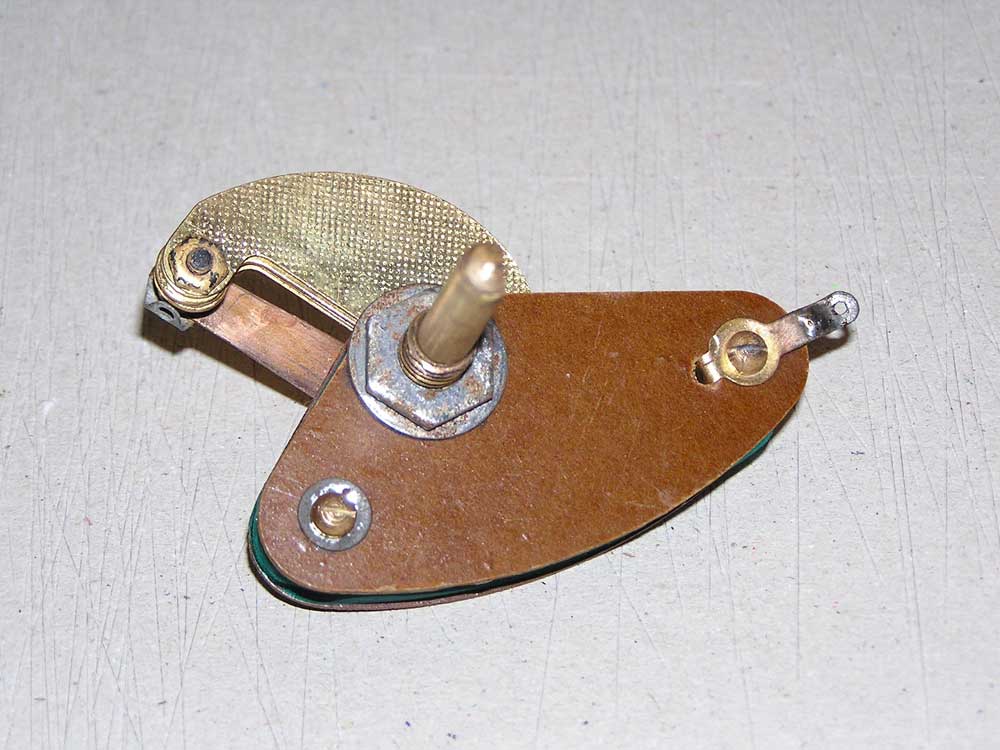

Переменный конденсатор регулировки обратной связи, емкость 10-320 пФ:
КПЕ-ОС.jpg [ 65.82 KiB | Просмотров: 3884 ]
КПЕ-ОС-(1).jpg [ 75.33 KiB | Просмотров: 3884 ]

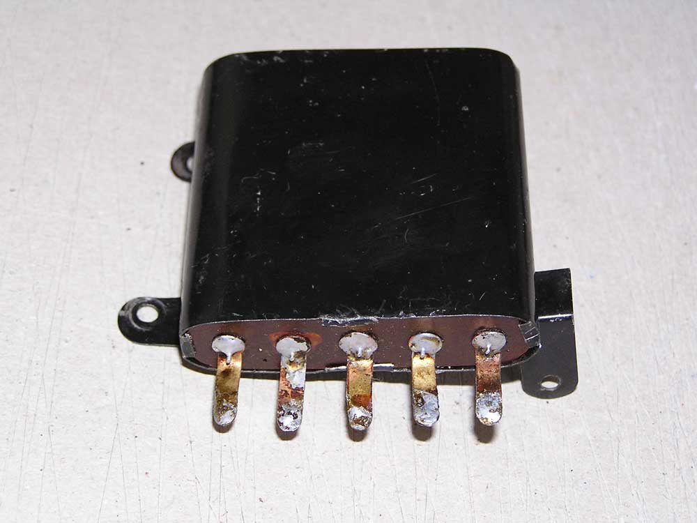

Блок конденсаторов. Пришлось перепаковывать.
Блок-конденсаторов-(2).jpg [ 47.88 KiB | Просмотров: 3884 ]
Блок-клнденсаторов.jpg [ 24.18 KiB | Просмотров: 3884 ]

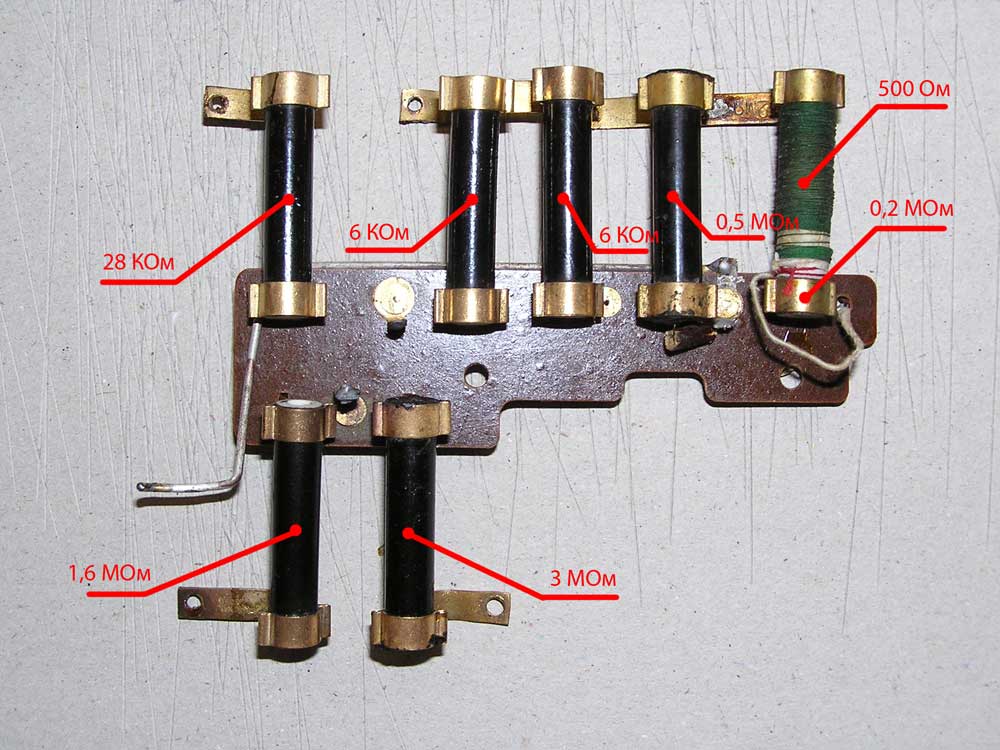

И основная монтажная плата из миллиметрового гетинакса, на которой смонтированы все сопротивления:
Сопротивления.jpg [ 96.73 KiB | Просмотров: 3884 ]
Сопротивления-(1).jpg [ 103.56 KiB | Просмотров: 3884 ]
Кроме одного шестикилоомного все остальные утеряли свои номинальные параметры - пришлось ремонтировать МЛТешками. Одно из сопротивлений комбинированное - поверх Каминского на двести килоом намотано проволочное в 500 Ом.

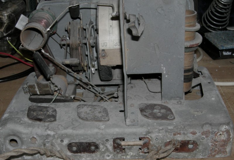

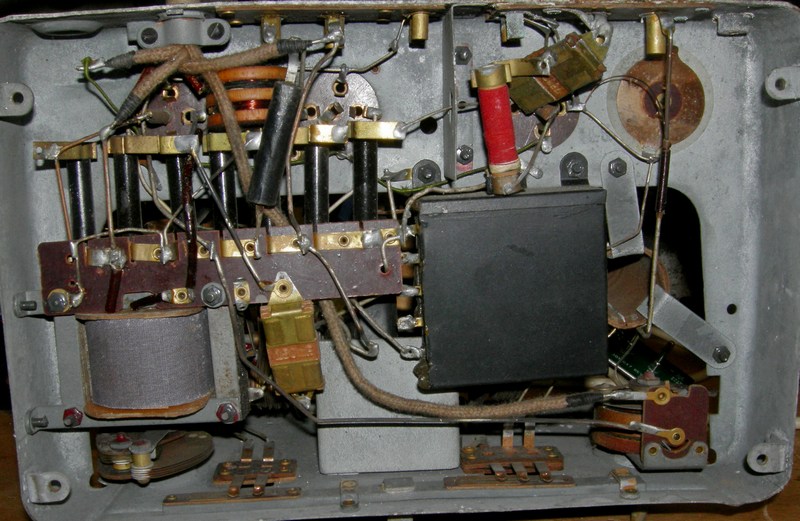

Вот мой до разборки
675.JPG [ 139.73 KiB | Просмотров: 3858 ]
685.JPG [ 156.56 KiB | Просмотров: 3858 ]
Весь процесс разборки отснял подетально, если кому-то интересно, обращайтесь.

Это... надо нам здесь "КОЛХОЗНЫЙ КЛУБ" открыть. А? Чё кворум уже есть. У меня даже два голоса...
 Заголовок сообщения: Re: Радиоприемник БИ-234 "Колхозный"
Непрочитанное сообщениеДобавлено: 18 фев 2016, 23:16
Сообщений: 3022
Один из твоих вообще неправильный :) !
Шасси штампованное, но крашенное и монтаж как у моего без дросселя.
Непрочитанное сообщениеДобавлено: 19 фев 2016, 12:04
Так это, мож он ЗИМОЙ слеплен был. Ведь зимой колхозники бездельники...

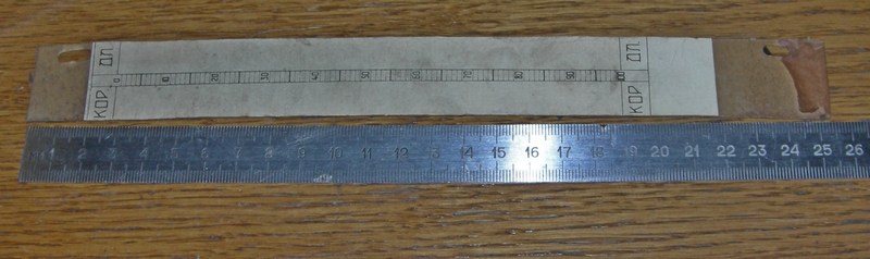

Шкала приемника БИ-234:
Шкала-БИ-234.jpg [ 154.99 KiB | Просмотров: 3793 ]
Отпечатана на белой бумаге и наклеена на тонкий вощеный картон, на скане - оригинальный размер (29мм Х 210 мм).

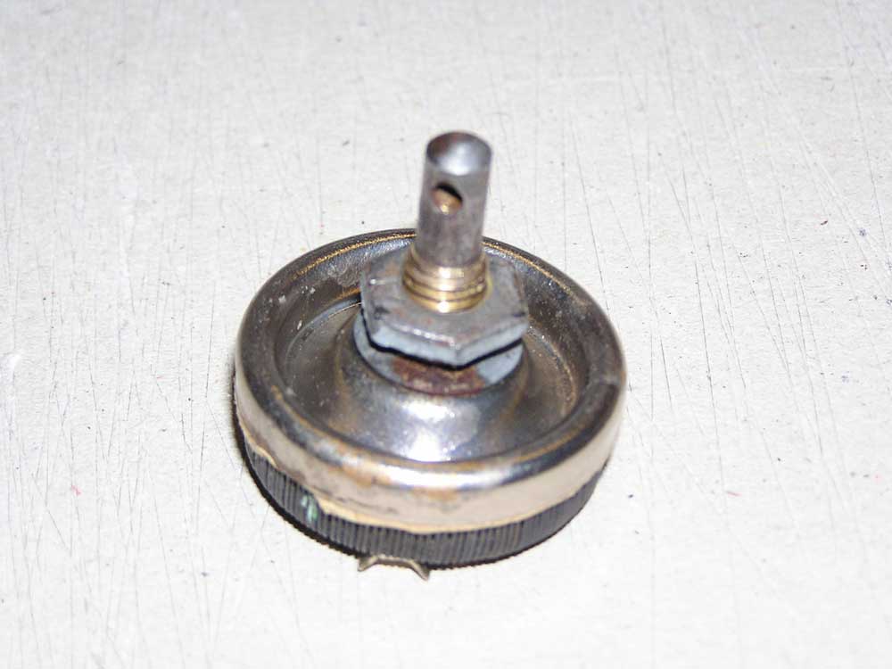

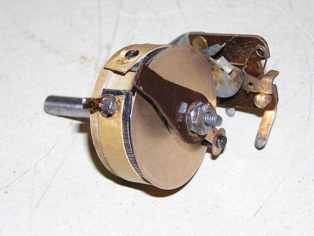

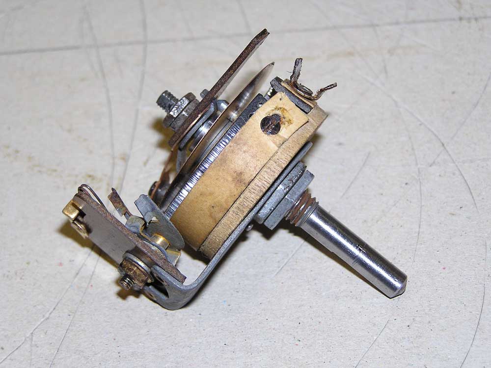

Еще одна деталька - потенциометр-регулятор громкости с выключателем питания.
Потенциометр-БИ-234-(4).jpg [ 66.77 KiB | Просмотров: 3793 ]
Потенциометр-БИ-234-(5).jpg [ 54.49 KiB | Просмотров: 3793 ]
Над его восстановлением пришлось изрядно потрудиться, т.к. тонкая нихромовая проволока была порвана во многих местах. Эта деталь БИ-234 точно такая же как и на СИ-235, так что весьма пригодилась статья Александра Николаевича Хрисанова на форуме РТ20 http://rt20.mybb2.ru/viewtopic.php?t=26728 , где он весьма подробно расписал свой опыт реставрации потенциометра. Как и ему, с некоторым трудом (в основном связанным с поиском нихромовой проволоки диаметром 0,05 мм и ее ручной намоткой на основание), деталь удалось привести в полностью исправное состояние, при этом даже общее сопротивление получилось несколько большим, порядка 3800 Ом. Но в данном случае это абсолютно приемлемо.

Шкала приемника БИ-234:...
Отпечатана на белой бумаге и наклеена на тонкий вощеный картон, на скане - оригинальный размер (29мм Х 310 мм).............................
Сергей!
Получается, что на стандартный лист бумаги А4- 298Х210 мм её только по диагонали распечатать можно...
Да, ещё хотел уточнить - а какой диаметр "барабана", на котором данная шкала укреплена?

Фото оригинальной шкалы. Откуда взялись 310 мм?
769.JPG [ 80.78 KiB | Просмотров: 3742 ]
Непрочитанное сообщениеДобавлено: 20 фев 2016, 22:40
Сообщений: 3022
Коллеги, вы правы - 210 мм.
Исправил свое предыдущее сообщение.
А диаметр колеса - примерно 100 мм.
