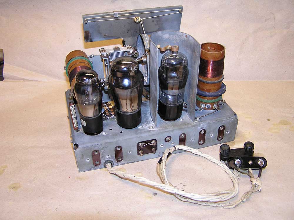

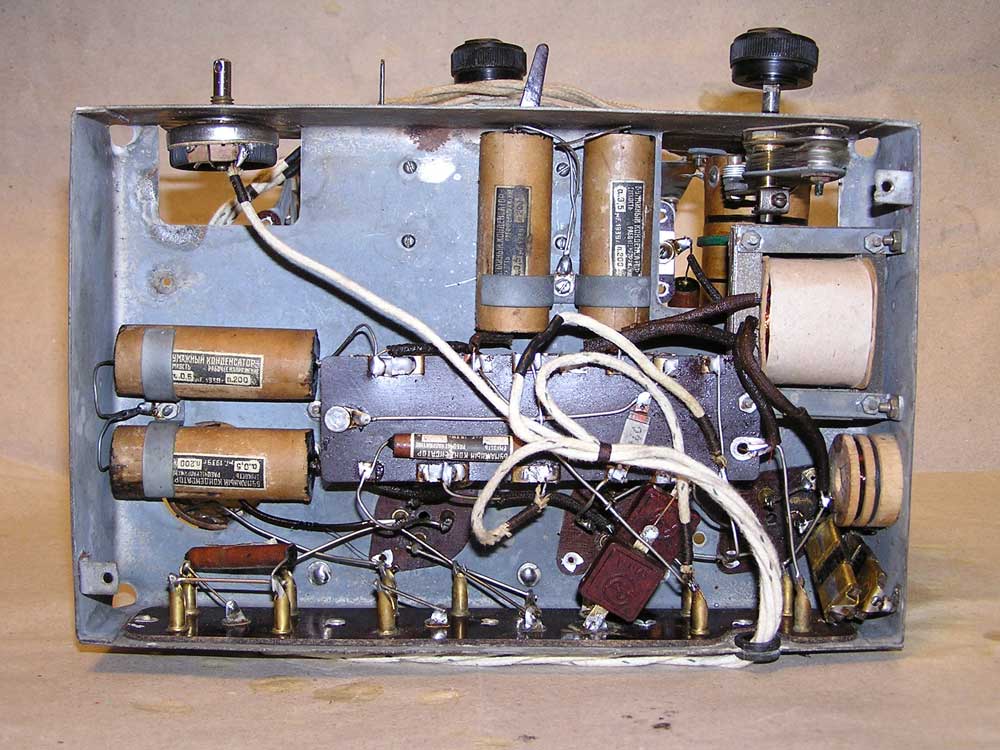

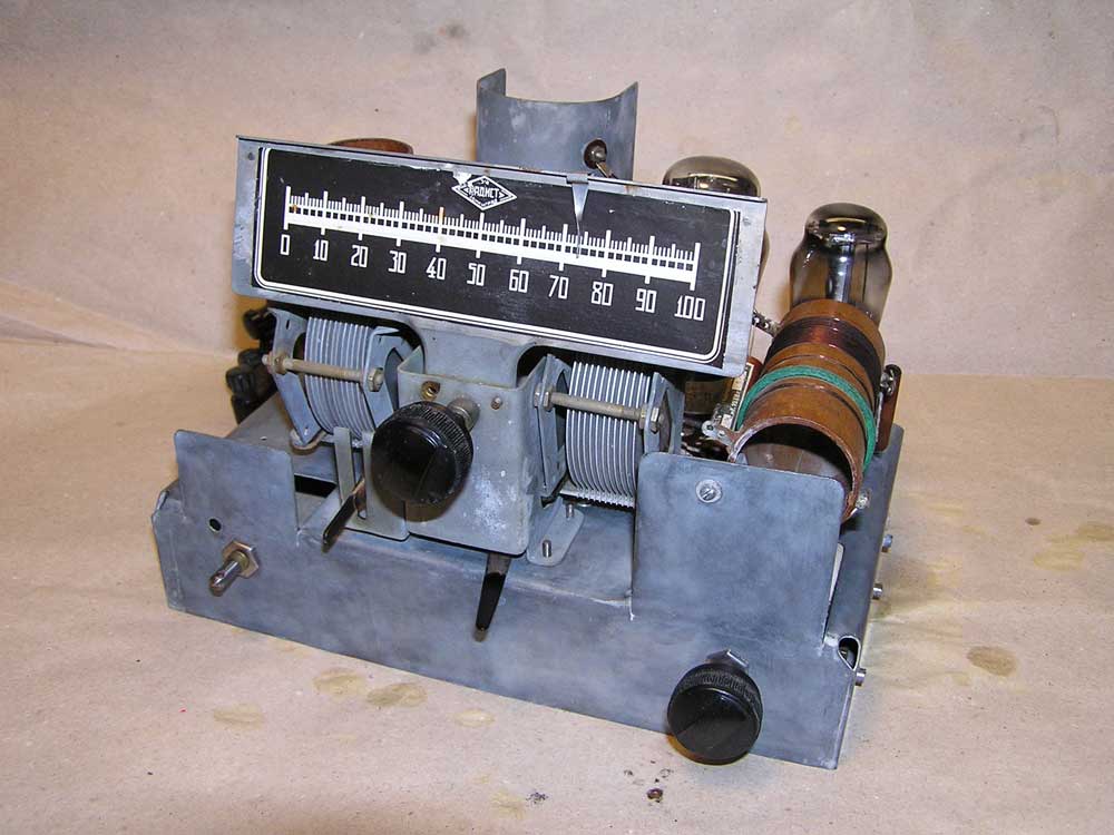

За несколько дней удалось собрать весь монтаж.
Пришлось перемотать трансформатор, "перепаковать" микрофарадные конденсаторы (емкость и утечка более мелких оказались в приемлемых пределах), отремонтировать почти все сопротивления Каминского. Катушки и дроссель исправны, их понадобилось лишь немного подправить, подтянув просевшие на каркасе витки.
Шасси.jpg [ 70.4 KiB | Просмотров: 3179 ]
Шасси-(1).jpg [ 76.41 KiB | Просмотров: 3179 ]
Шасси-(2).jpg [ 113.49 KiB | Просмотров: 3179 ]

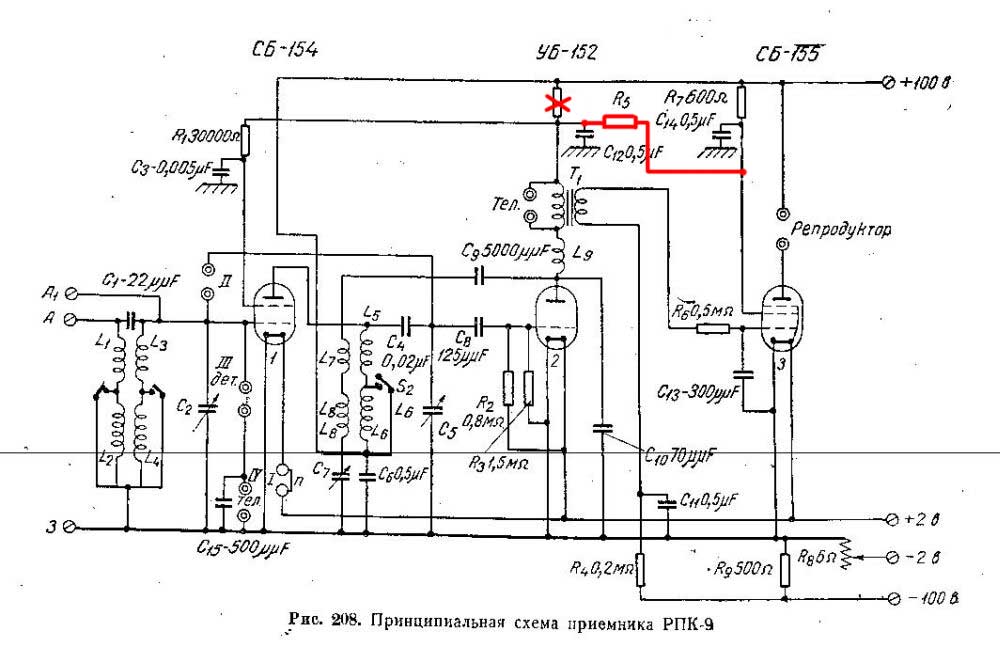

В процессе выявилось небольшое несоответствие схем приемника из справочника Левитина 1949 года и журнала "Радиофронт" №11 1939 с монтажом и схемами на задней стенке и из книжки-инструкции.
Схема.jpg [ 69.5 KiB | Просмотров: 3179 ]

Тоже понравился монтаж,хотел сравнить как в моем,но на этом компе нет тех фото. Каким способом ремонт Каминских? Я это делал ,подбирая параллельно, МЛТ 0,25 ,помещая их внутрь Каминских. Схема именно с теми изменениями ,как у Сергея Игоревича. Хорошая работа. Успехов. Не знаю ,как уважаемые коллеги,но после завершения работы,и помещения приёмника на полку,интерес к нему постепенно угасает. Грустно.

Наум Яковлевич, по-моему это единственный способ ремонта Каминских. Я разве что не подбирал мелкие МЛТешки, а Дремелем с тонким отрезным диском прорезал канавку-колечко по поверхности цилиндра, тем самым делая гарантированный обрыв. Так мне кажется надежнее, и внутрь новое сопротивление согласно номиналу.

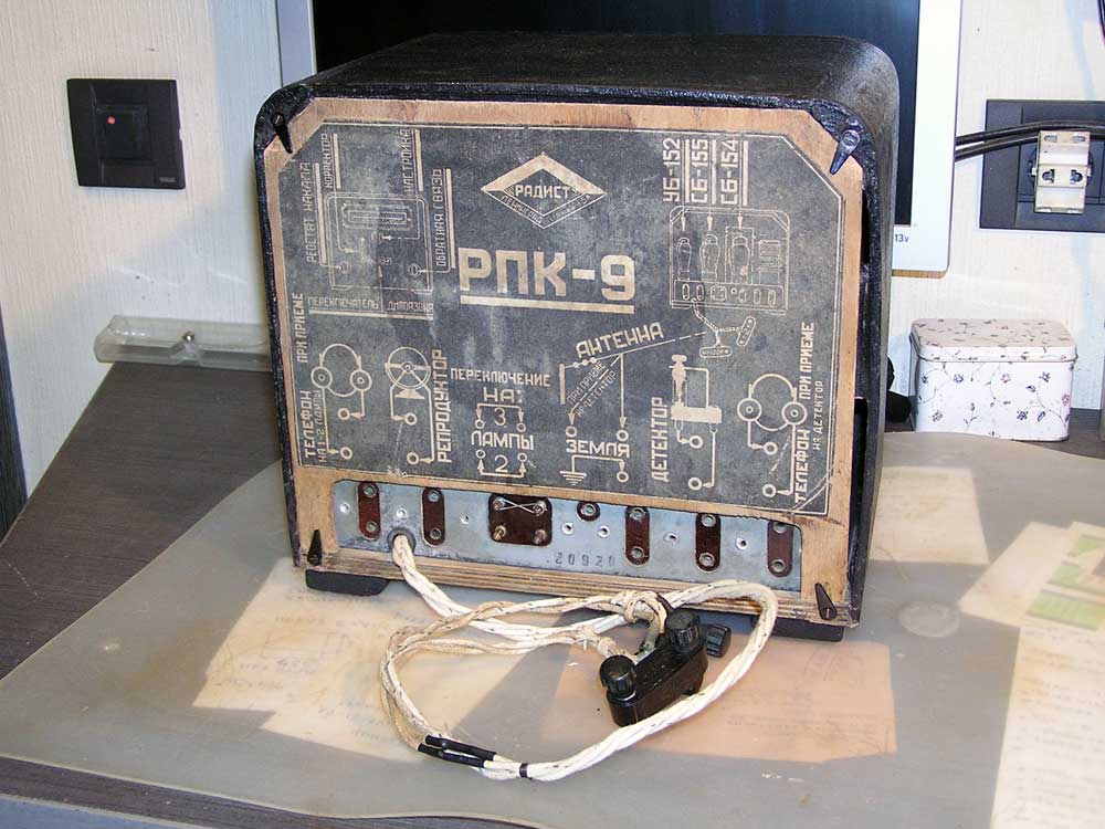

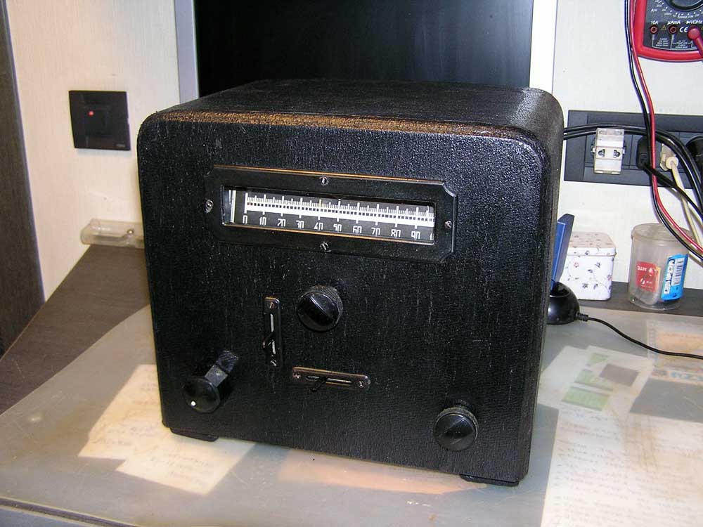

Поставлена последняя точка - белая, на ручку реостата :-) .
РПК.jpg [ 79.73 KiB | Просмотров: 3087 ]
РПК-(1).jpg [ 91.49 KiB | Просмотров: 3087 ]
А потом долго-долго играл в пятнашки, передвигая приемники на полках, чтобы куда-нибудь пристроить "новичка".
