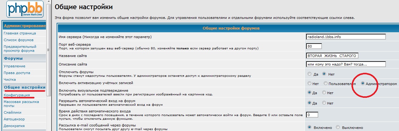

Антон Александрович, Вы один раз в админке поставьте галочку вот здесь, и тогда на мэйл будут приходить письма о том, что новый пользователь ждет регистрации. Там же в теле письма будет и ссылка для активации оного. Т.е. просто просматривая почту, можно активировать все новые учетные записи.
В данный момент стоит галочка, разрешающая пользователю регистрироваться автоматически, т.е. форум отправляет ему активацию самостоятельно. Если есть потребность премодерировать активацию - вот картинка:

Спасибо, это я знаю, это называется режим активации пользователей администратором —
а хочется, чтобы люди сами активировались, и администратор им только помогал в случае затруднений, и чтобы затруднений было поменьше…
