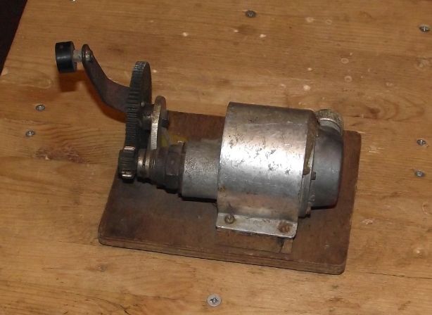

Про солдат-мотор многие слышали, кое-кто видел, а некоторые даже крутили..
В преддверии открытия дачного сезона приобрёл я одну вещицу - явно самодельную, но сделанную на базе какого-то стандартного электродвигателя - уж очень хорошая штука для шутки...
Не знаю ни одного дачника, у которого бы время от времени не отключают свет.
А на некоторых дачах электричество так и не проведено - и начинают люди придумывать: кто во что горазд: хотя бы даже для того, что бы послушать приёмник, или посмотреть небольшой телевизор.
У моего приятеля для этого даже 12-ти вольтовая электросистема была устроена на базе автомобильного аккамулятора, и даже с освещением..
Провели на его участок электричество, но избавляться он от неё не хочет - уж больно часто его отключают.
Оставил в качестве аварийного.
У меня тоже некоторое время была резервная система с ветрогенератором малой мощности - ватт 10-15 он давал, пока в очередную грозу его пропеллер не улетел куда-то в лес, как "фанёра на Парыжем" - только через неделю удалось найти его покорёженные обломки.
Так вот, по работе был сегодня в районе митинского радиорынка, и на развале увидел такое:
Увидел, и вспомнилась картина: отключили свет, а тёща посмотреть телевизор хочет..
А резервного ветряка уже нет... :(
Похоже, кто-то оказался в подобной ситуации и соорудил такой вот "тёщегенератор", он же прибор для сохранения волос в своей редеющей шевелюре...
Так что в ближайшее время его испытаю...
Уже на своей тёще... :D
Не думаю, что она разовьёт большую мощность, но пару ватт надеюсь с снять - что бы впустую не кипятилась :) ...
Принёс домой, и кое-кто из моих домашних тут же им заинтересовались:
Да, может кто подскажет, на базе чего данный агрегат сооружён?

 Заголовок сообщения: Re: Тёщегенератор
Непрочитанное сообщениеДобавлено: 25 май 2013, 00:27
В былые времена помнится были похожие по форме велосипедные генераторы.
Непрочитанное сообщениеДобавлено: 25 май 2013, 00:30
Да, это генератор для велосипеда.
Непрочитанное сообщениеДобавлено: 25 май 2013, 00:44
Нет, велосипедные я знаю хорошо: по размерам они меньше, да и корпус там несколько другой..
Скорее это какой-то двигатель с редуктором, в котором используются постоянные магниты.
И разъём там на 3 провода...
Непрочитанное сообщениеДобавлено: 25 май 2013, 23:26
Владимир, а ты не смотрел под хомутом, какое там крепление, не могла ли там крепиться ручка? Уж больно походит под инструмент типа гайко-шуруповёрт :o
Непрочитанное сообщениеДобавлено: 26 май 2013, 22:17
Эрнест!
Я сперва его испытаю, а потом буду откручивать - с такими зубчатыми зацеплениями надо быть осторожней: при обратной сборке будет несколько проблематично его регулировать.
Предварительно - там 3 обмотки, соединённые, скорее всего "треугольником" - сопротивление между любыми 2 контактами даёт 39,5 ом.
Корпус от контактов изолирован - сопротивление побольше 200 Мом.
Не похоже, что это что-то высоковольтное - при таком внутреннем сопротивлении габариты маловаты.
Раскрутить его удалось чуть более, чем на 7 вольт переменного - опять же между 2 любыми контактами.
Действительно на велогенератор тянет - хотя я больше склоняюсь к тому, что это какой-то датчик.
Тахометр?
Короче, надо соорудить выпрямитель на 3 фазы и испытывать дальше.
Сфотографировать рук не хватает - одна рука занята, что бы держать щупы тестера и прижимать их к двум контактам, другой рукой кручу ручку, локтём пытаюсь придерживать корпус .
Непрочитанное сообщениеДобавлено: 28 май 2013, 14:12
Сообщений: 124
Откуда: СПб и ЛО
Тахометр, обычно имеет шкалу. А в данном случае, это скорее, тахогенератор.
Непрочитанное сообщениеДобавлено: 28 май 2013, 17:01
Спасибо за поправку - Вы совершенно правы.
