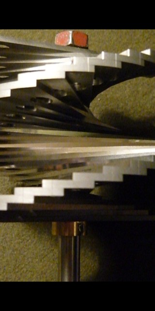

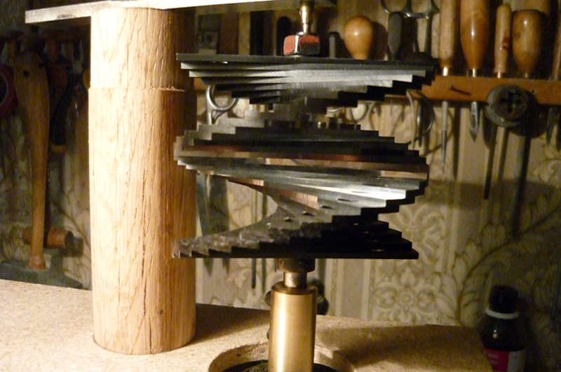

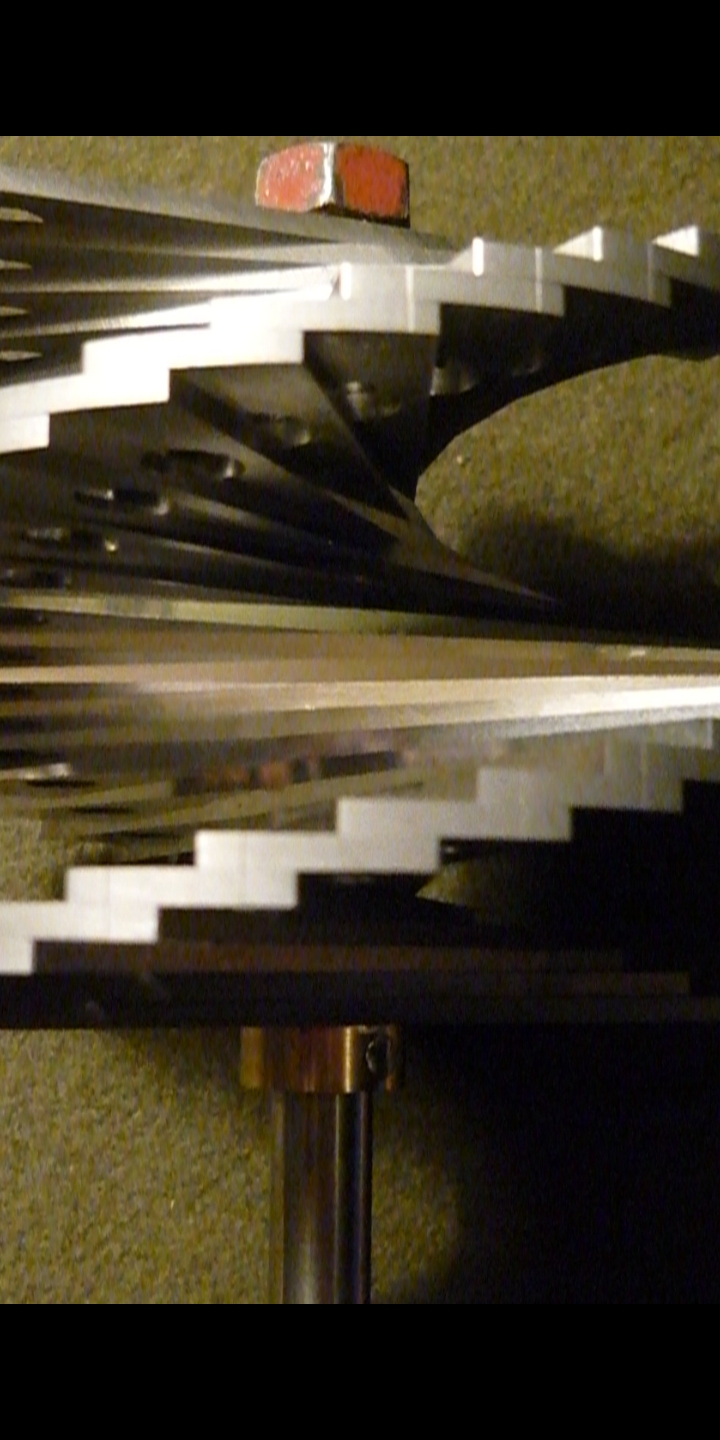

Зеркальный винт после полировки но до развертки. На делительной головке по краям были проведены 2 риски с разницей 11'15".

При развёртке винта первая риска пластины совмещалась со второй риской следующей пластины.

Так лучше видно риски.

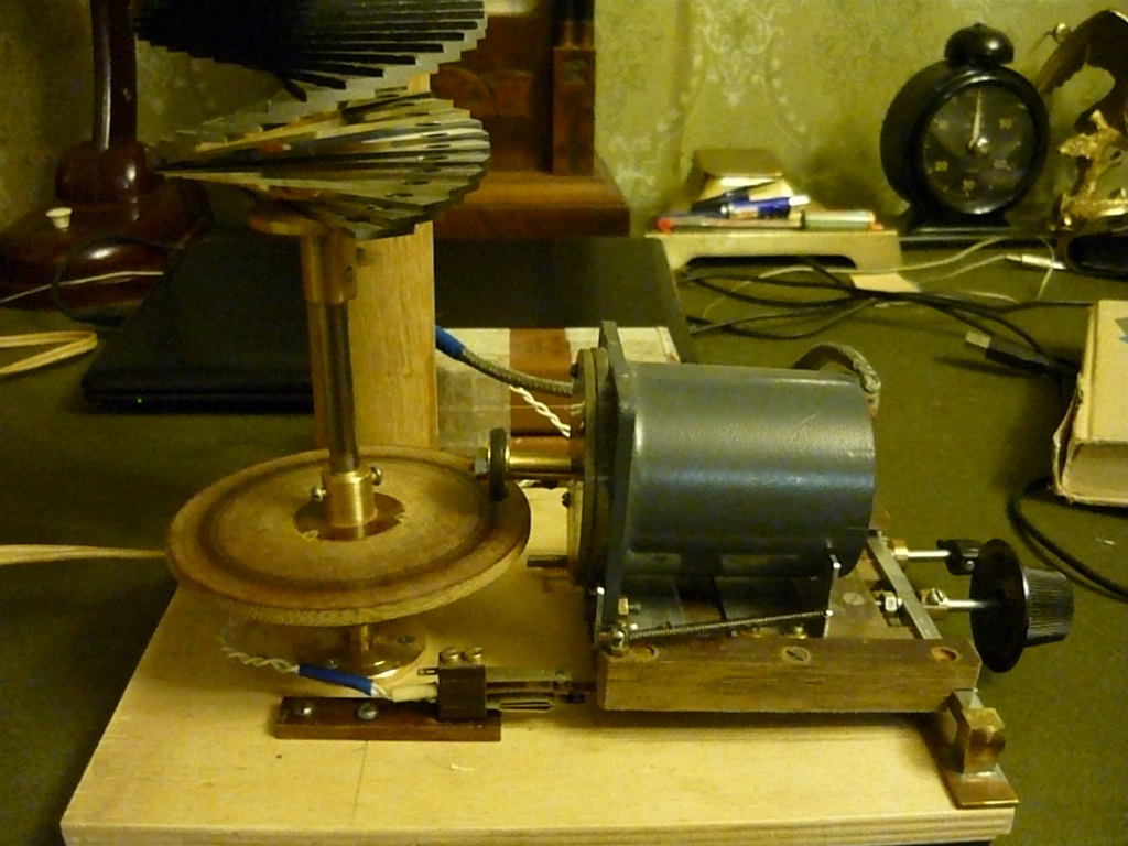

Синхронно гистерезисный двигатель 3000 об. с резиновым кольцом вращает текстолитовый круг, шаг винта регулировки 0.5мм. так что изображение можно легко установить неподвижно. Ручная синхронизация.

Отличная схема регулировки скорости вращения!
Надо запомнить. Если летом руки дойдут до телека с диском Нипкова - использую такую.
