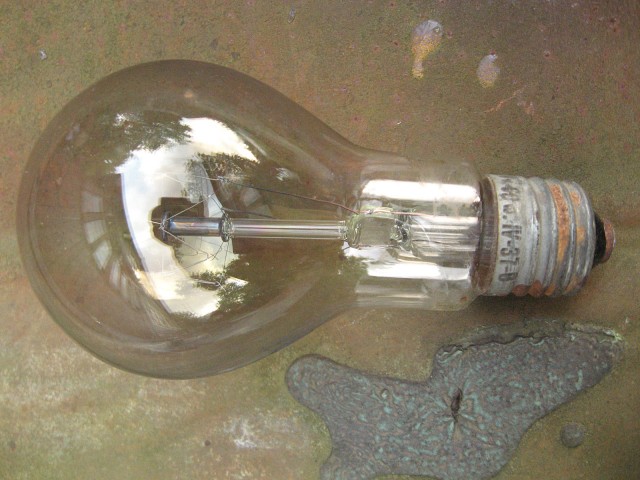

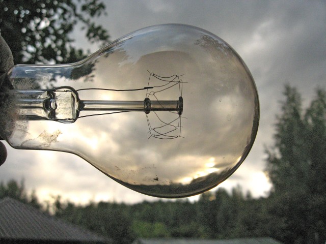

Дома есть биспиральная ... Такие раньше в трамваях и метро ВАГОН тип "А" и "Б" были.
А зачем в лампе две спирали?

Скорей всего одна мощней, для обычного освещения, другая тусклая, для дежурного режима.

Как всегда налицо терминологическая путаница.
Биспиральной называют лампу, у которой навитый в мелкую спираль вольфрам потом ещё раз навивается в спираль, но уже с большим шагом.
У биспиральных ламп тепловые потери меньше и испарение вольфрама меньше.
А лампы с двумя телами накала называют ещё в народе двухнитевыми.
Наверное все встречали двухнитевые лампочки в автомобилях, в фарах и в задних фонарях.
Бывают ещё судовые, в которых нити одинаковые и вторая нить резервная.

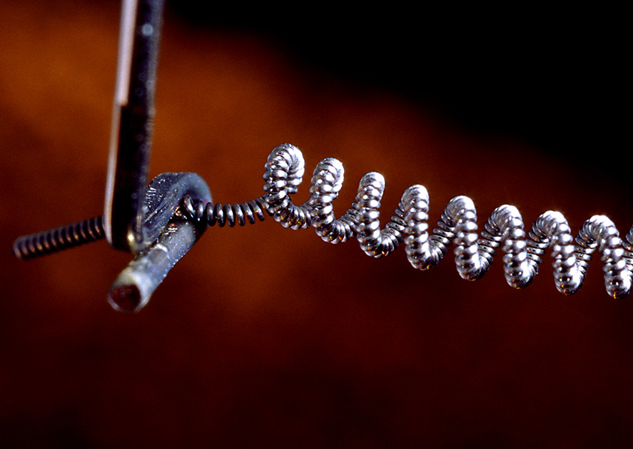

Спасибо! Не знал. Тем более интересно было бы взглянуть на настоящую биспиральную.

Фото взято из интернета.
Но вообще такие лампы часто встречаются.
Бывают даже триспиральные, биспираль ещё раз намотана спиралью, с ещё большим шагом.
