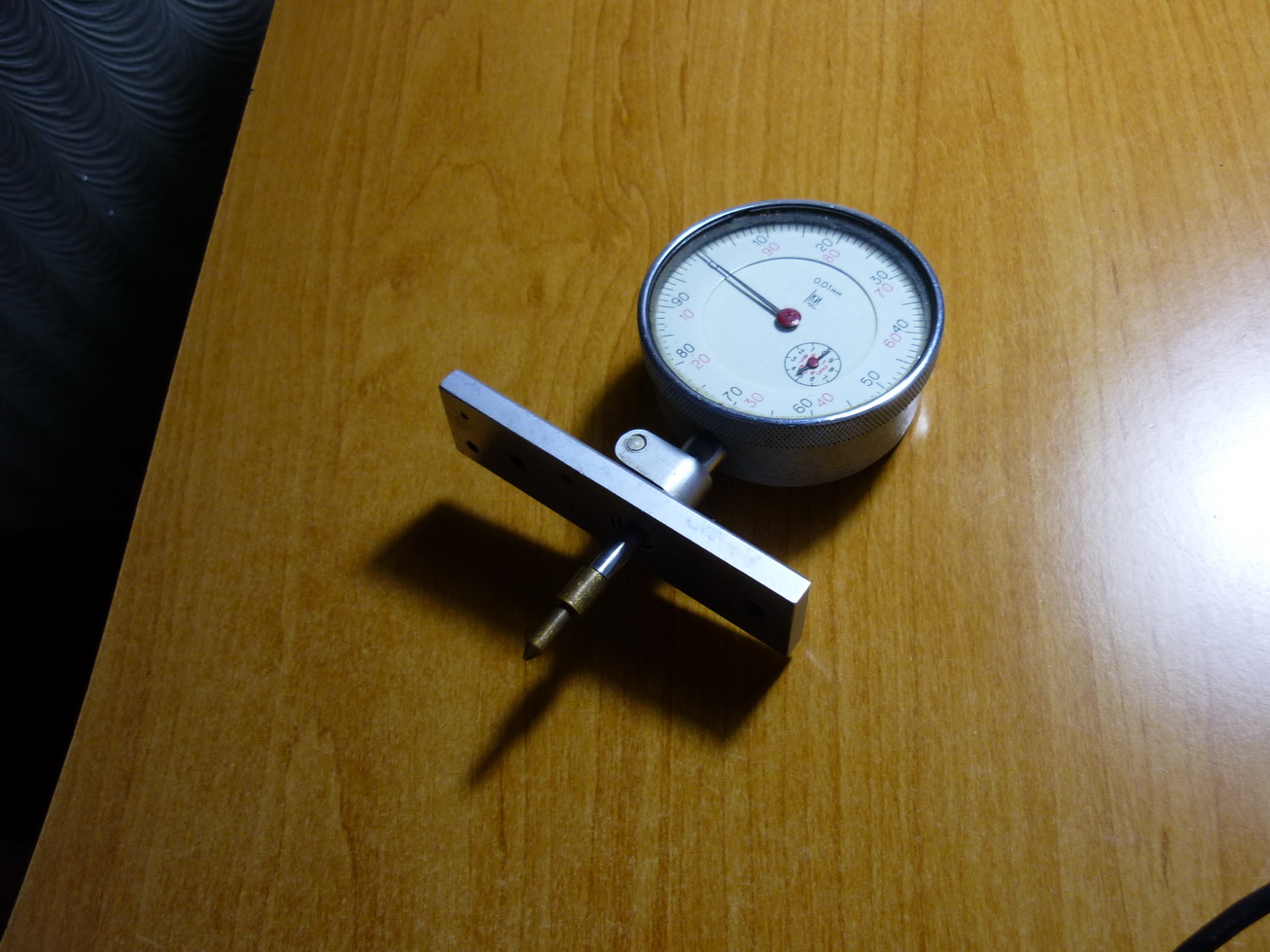

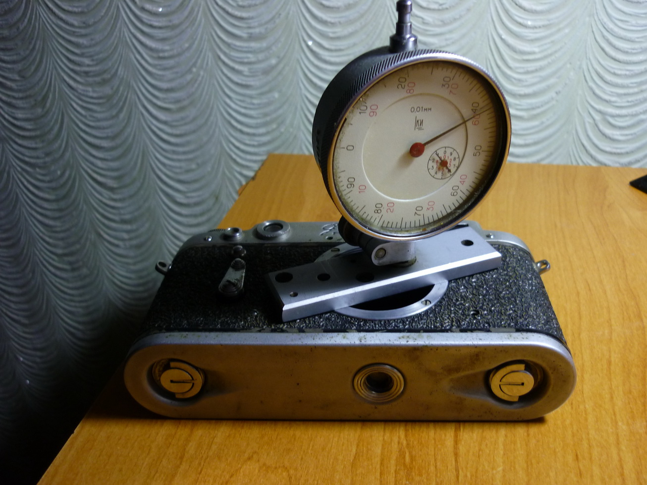

Mihelson писал(а):
Про ЮСТИРОВКУ дальномерных камер отдельный разговор. Это не просто!
Ничего сложного.
С чего Вы решили, что тут есть проблемы?
Выставляется рабочий отрезок на камере при помощи микрометра. Затем проверяется рабочий отрезок объектива, если нужно корректируется.
Так и инструмент для этой операции своеобразный... Нет не согласен , что просто, бумажные кольца, дальномер. и т.д. Не сложно без знаний и навыков.
