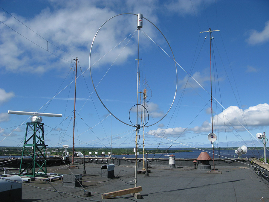

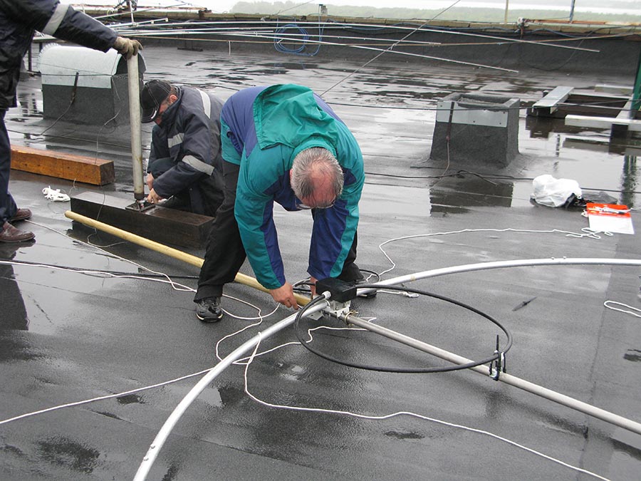

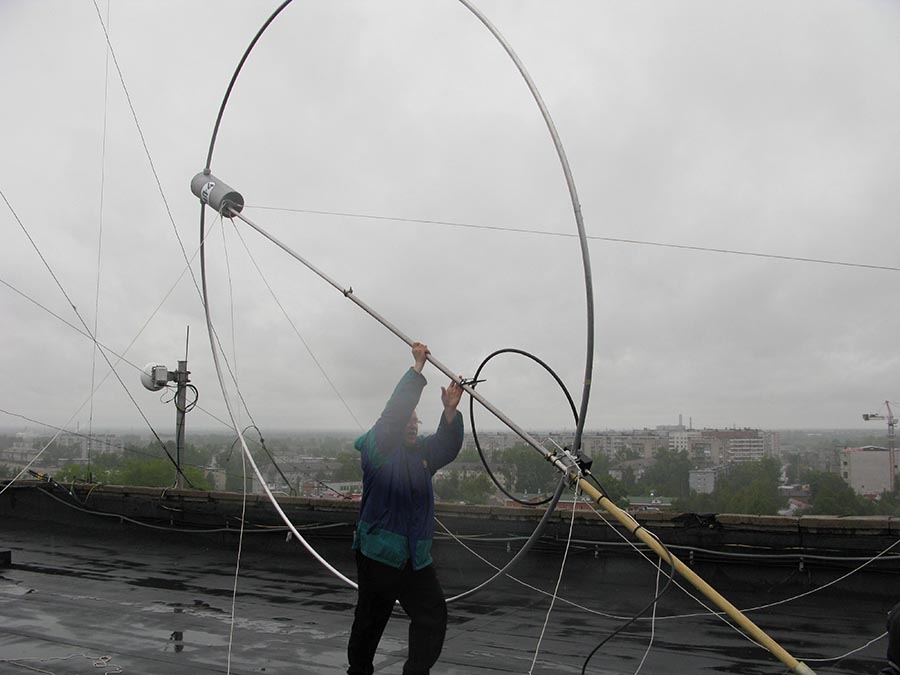

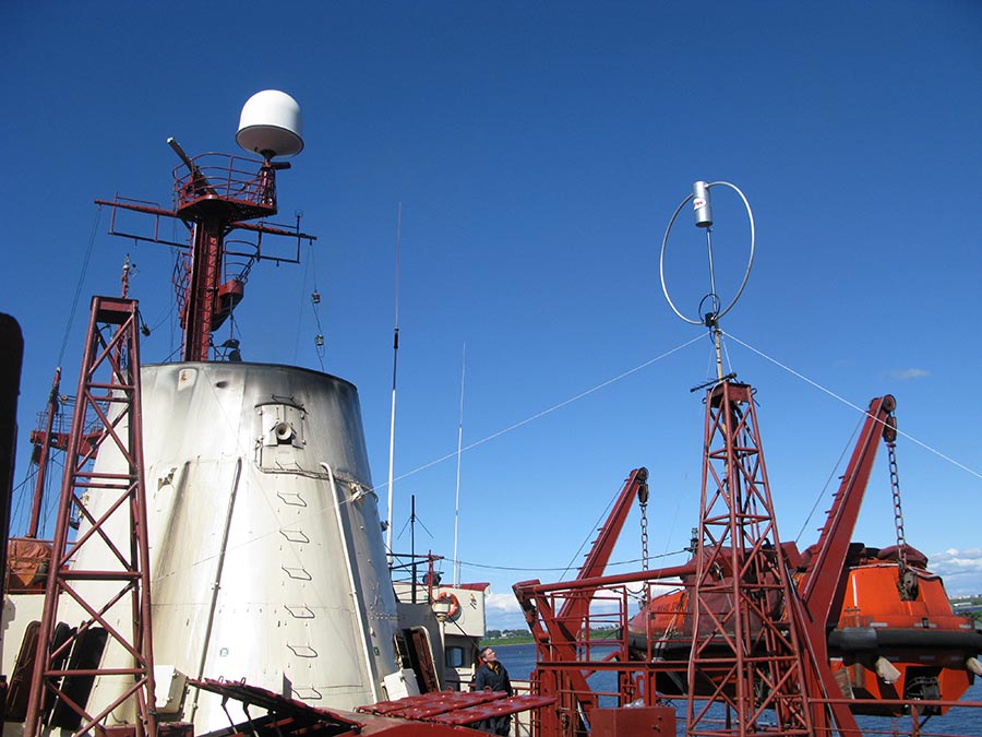

Я вернулся в понедельник в 2 часа, и энту "растительность" уже сбрил.
И вот результаты командировки:

А вот эти радиоантенны на крыше — они одновременно работают, или по очереди? а то там такой лес из антенн вырос, что буде они все будут пущены в дело разом, неминуемо должны друг дружке подножки подставлять?

Антон Александрович!
Пока мы не поставили свою антенну, дело обстояло так. На один диполь работал диспетчер с удаленными объектами, используя две частоты 3 и 5 МГц (примерно), зовет на одной, если не принимают, переходит на другую, антенна подстраивалась автоматическим тюнером. На второй диполь работала вторая радиостанция а автоматическом режиме (частота 6 МГц, передача данных, без участия оператора).
Но так как любая "классическая" антенна (диполь, треугольник, штырь и т.д.) имеют определенный угол излучения (относительно земли), то сами понимаете, возникали "мёртвые зоны", это от 50 до 300 км. Ну а магнитная рамка работает как АЗИ (антенна зенитного излучения), что улучшило качество радиосвязи в данном случае. Если на штатный диполь слышат корреспондента на 1-2 балла, или вообще не слышат, то на магнитную рамку слышат на 4-5 баллов - это правда, статистику собирал не я, а диспетчеры, за несколько дней.
Кста, я еще раньше обращался в один из НИИ радиосвязи Мин. обороны (пока его не закрыл Сердюков), с просьбой расчитать радиотрассы от 50 км и далее, на что мне ответили, что этого не делается, "мёртвая зона", а от 400 км пжалста.
Вот так как то однАка.

Значит, у всех антенн на крыше один хозяин — ну тогда нормально, конфликтов не будет.
И эта рамочная круглая антенна работает и на приём, и на передачу? а какая мощность передатчика и какой у них приёмник, интересно бы узнать.
А. Лизунков, если передатчик принадлежит организации, то они, наверное, и целый киловатт могут вкачивать в антенну…
Да, работает и не плохо. Как всем вам, дорогие коллеги известно, что на передачу, так сказать "классические антенны", это и диполи, штыревые, рамочные (треугольники, квадраты), имеют определенный угол излучения относительно земли. Поэтому от передающей антенны, до приемной сигнал частично отражаясь от ионосферы проходит определенное расстояние, которое кличуть - "скачком". Так вот внутри скачка и есть "мёртвая" зона. А энта маленькая круглая работает как АЗИ (антенна зенитного излучения). Что наглядно показали проверки в Архангельске. Там диспетчеров попросили сравнивать две антенны ка на передачу, так и на прием.На расстояниях от 150 км до 210 км, на штатный широкополосный диполь станции было слфшно на 1-2 балла, или вообще не слышно, то на нашу - 4-5 баллов. Это не я придумал, а это записи диспетчеров, которые 4 дня набирали статистику, а они работают через каждые 3 часа, собирают инфо с объектов Росгидромета. И то что наша антенна на передачу проиграла тому диполю 1 балл, так это оценка на слух, а не по приборам, если учесть геометрические размеры, то всё нормально.
Кто помнит нашу коллективку, так там была полно-размерная дельта на 1,8 МГц, которая висела вертикально, так вот я сравнивал с Магнитной рамкой. Представьте себе, "монстр" с периметром 156 метров и МЛ, с периметром 12,56 метра. А по передаче, т.е. нас слышали корреспонденты практически одинаково, только на "Скачке" дельта выигрывала, а в"мертвой" зоне МЛ была лучше.
Гадкий Я 2 писал(а):
...а какая мощность передатчика и какой у них приёмник, интересно бы узнать.
По расчету - 100-150 ватт. Да и на практике тоже. А есть такая истина, что хорошая антенна заменяет усилитель мощности.
А. Лизунков, если передатчик принадлежит организации, то они, наверное, и целый киловатт могут вкачивать в антенну…[/quote]
А нельзя. Организации так же как и радиолюбители получают лицензию, с конкретной частотой, а то и несколько частот, т.е. одна дневная, другая ночная. А про киловатты и говорить не стоит, радиоконтроль не дремлет, слушают, замеряют, в "гости приходют" в виде штрафов, то диспетчер не то "ляпнул" в микрофон, то ишо чего. Так что всё под контролем.
