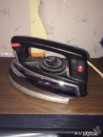

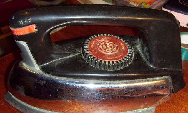

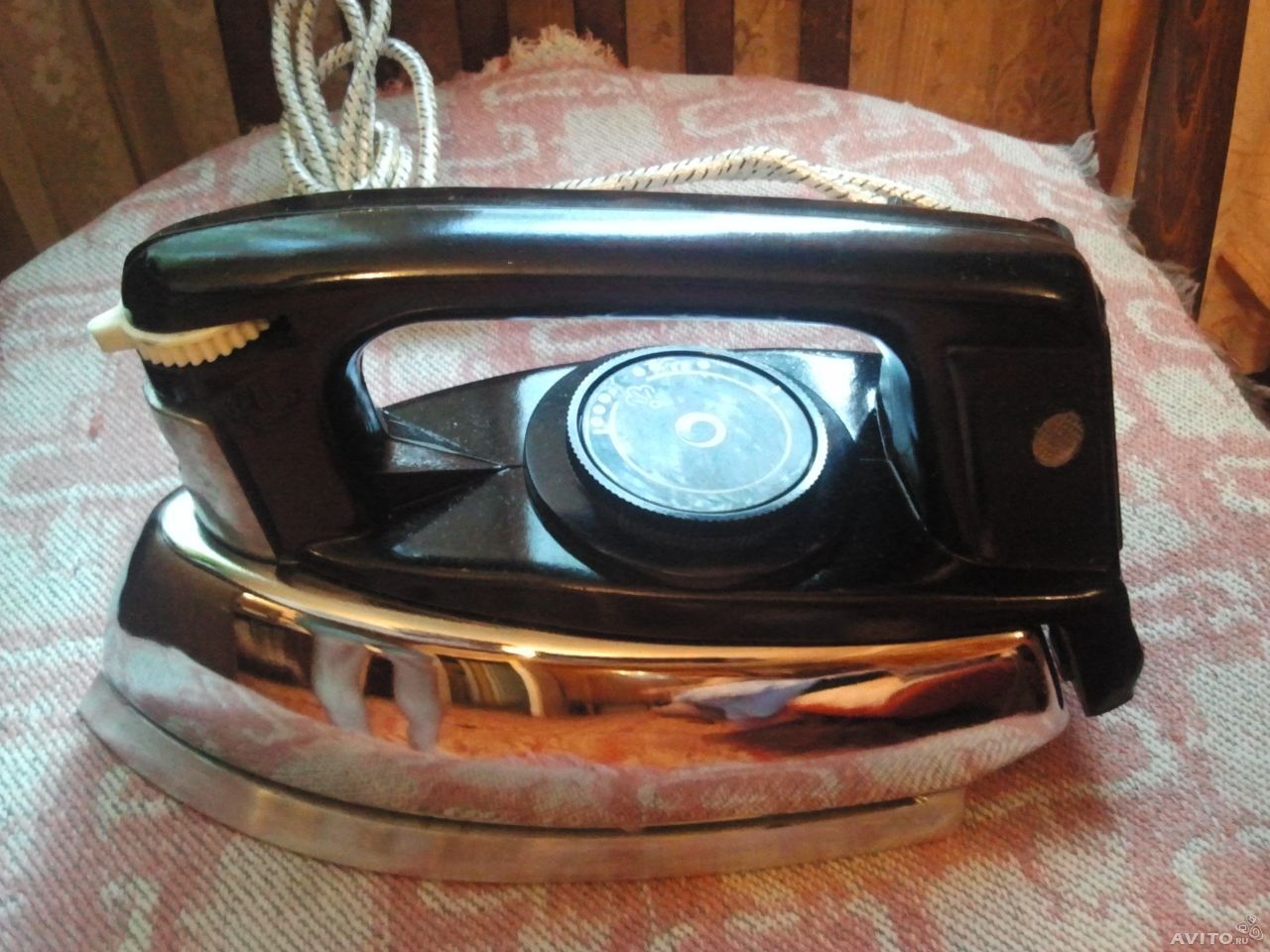

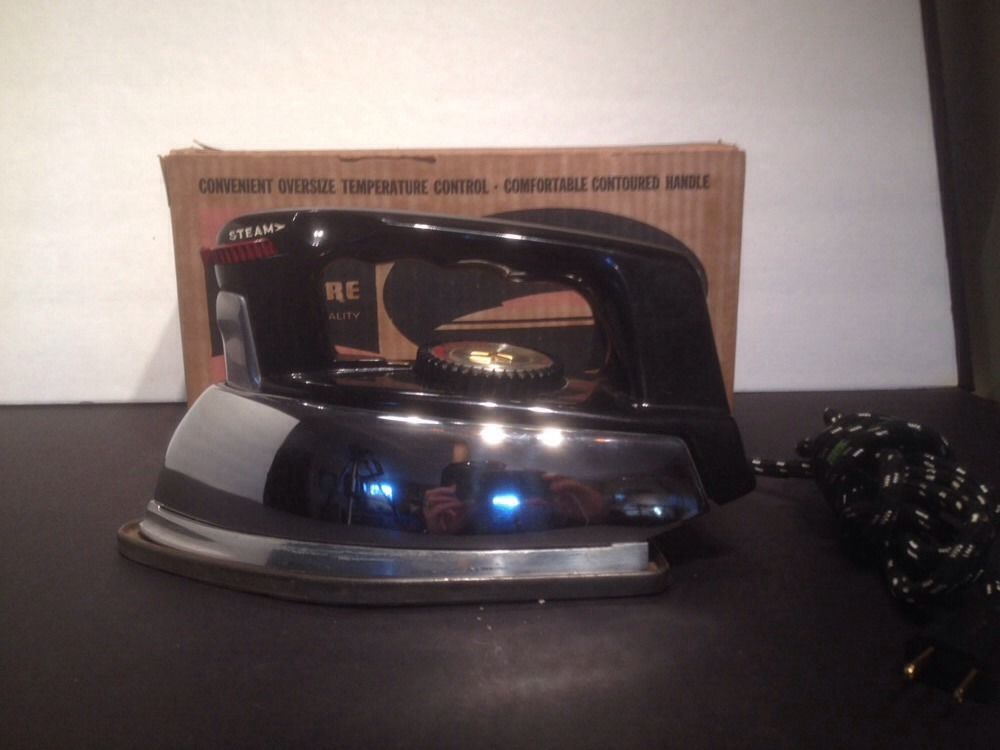

У меня есть в коллекции утюг УТП-1000-18.220. 1983 года выпуска. Производство: Завод "Большевик". г. Ленинград.
Эта модель была самая распространённая в СССР! Он был скопирован с американского утюга Roebuck Kenmore 6277
производства Hinde and Dauch - Hoboken, NJ.
Не знаю как у американца и у первой советской копии, но в версии 1983 года которую я имею, конструкция
утюга сделана на авось! Дело в том, что в этом утюге резервуар в который заливается вода, он вообще не закреплён!
При сборке утюга он просто прижимается корпусом.
Сколько раз я пробывал отрегулировать его, чтобы вода не протекала, бесполезно! Придётся термостойким герметиком
намазать прокладку прилепить её к резервуару ровно так, чтобы отверстие прокладки совпадало с отверстием
в бочонке. И вообще замазать так, чтобы больше не было течи!

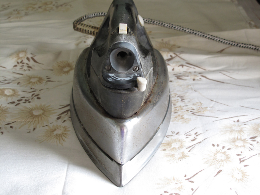

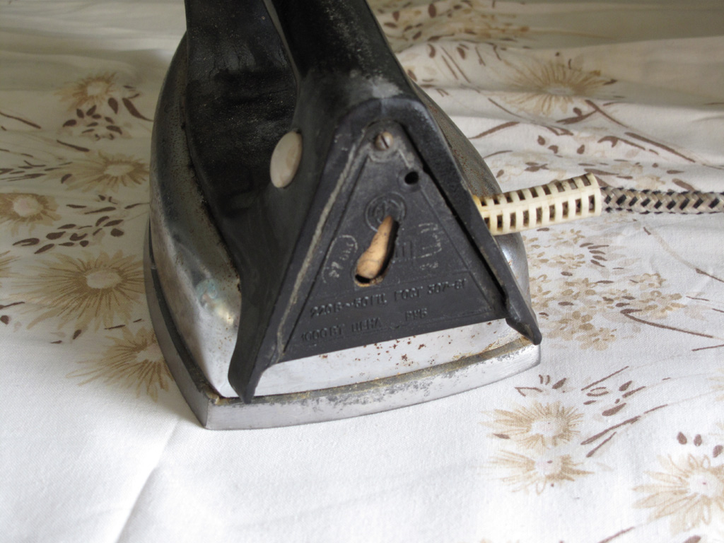

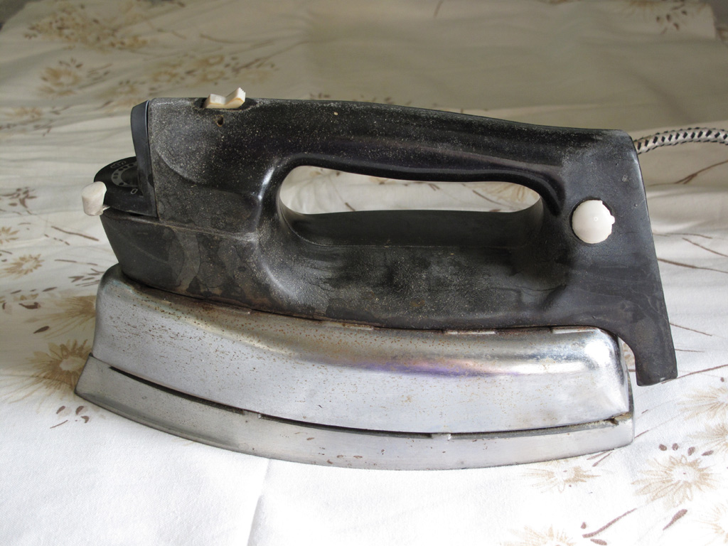

Вот мой утюг, заслуженный, уже подзаржаветь успел немного, но работает, и если бы не он, я ходил бы на службу в мятой рубахе —
на последнем фото текст на задней крышке не очень резко получился, но видно, что утюг сделан по ГОСТ 1981 года, но уже после распада СССР, так как вместо цены в рублях указано пустое место…
А. Лизунков, красивый утюг, видом в фас военный корабль напоминает

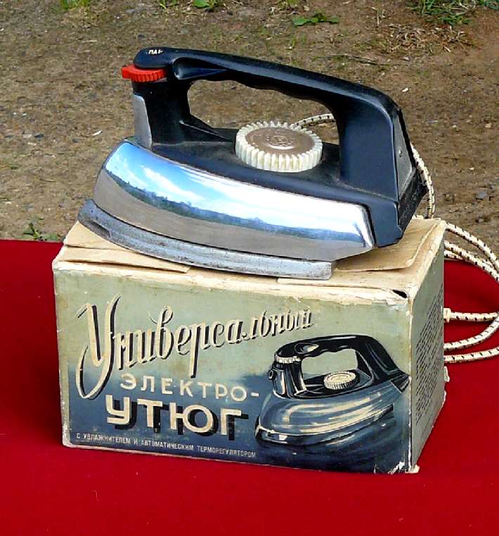

У нас в семье утюг завода "Большевик" был с января 1965 года. Воду в него не заливали, она текла из всех щелей. Потом у него нагреватель сгорел и некоторое время, до покупки нового утюга, его грели на газовой плите. Потом однажды забыли надолго, сгорела ручка, было много вони.
В результате осталась только симпатичная инструкция.

Хороший утюг! Думаю, что он ещё долго прослужит! Кстати нос у последней версии УТП-1000 выглядит лучше чем у более старой.Но лучше бы кнопка пар, рычажок регулятора температуры и лампочка были бы красного цвета. Просто красный хорошо гармонирует с чёрным!
