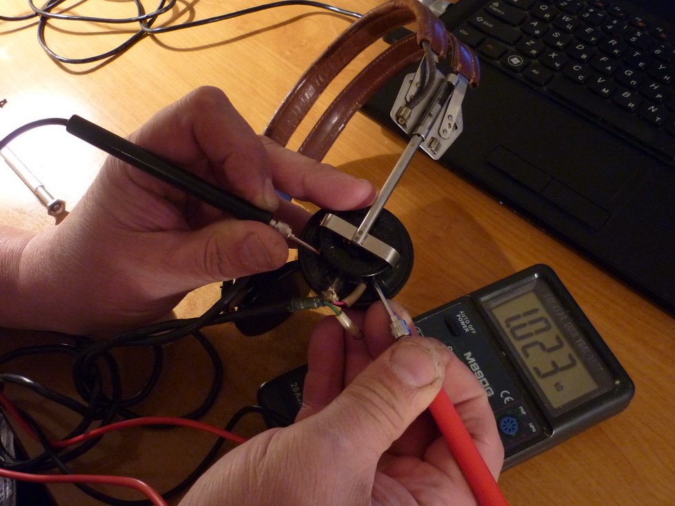

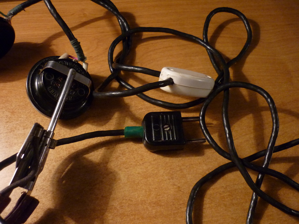

Спасибо, что откликнулись. Капсуль тип R-14, только вот сопротивление у него 1000 Ом. Провода уже советские. Регулятор громкости и вилочка видимо от ТОН-2.

А если измерить сопротивление открутив клеммы проводов? :wink:

Так я и открутил одну клемму. К наушнику подключены красный и зеленый провод, посмотрите на все фото еще раз, зеленый провод откручен и направлен вниз.
Насчет фото, публикуйте конечно, я не буду предъявлять авторских прав. :)

Открученный проводок не заметил, виноват :wink:

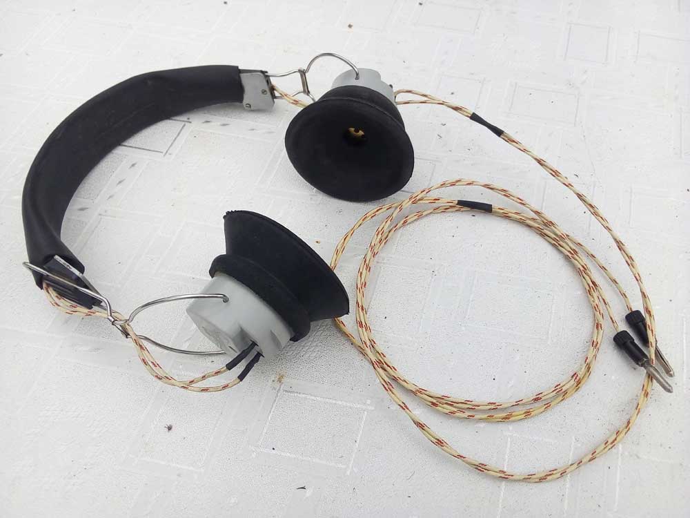

Копаясь в очередной коробке со всяким радиохламом из дальнего уголка своих закромов, наткнулся на полусамодельное оголовье от каких-то наушников. Приладил пару капсулей ВП-3, стандартные амбюшуры от армейских наушников - получилось наилучшее на мой взгляд решение для детекторных и малоламповых приемников!
Кто еще не запасся волшебными "золотыми капсюлями" - велкам ту Антон Горский, у него еще должно быть осталось пара-тройка десятков.
