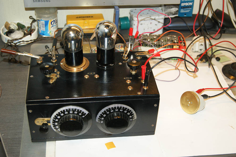

Две штуки в нормальном рабочем состоянии.
Или их зарубежные аналоги.
Дорого.
Или с благодарностью приму совет где купить или чем заменить.
 Заголовок сообщения: Re: "Микро" или "МДС" куплю
СообщениеДобавлено: 05 фев 2013, 18:05
Валерий, в принципе есть немало функциональных импортных аналогов. Тут дело куда что лучше поставить.
С двухсеткой посложнее: ее полный заменитель (собственно говоря прототип) - RE074d с пониженным анодным. Это большая редкость и на И-Бее.
СообщениеДобавлено: 05 фев 2013, 21:41
Сообщений: 163
Надо починить ПЛ-2 до полной работоспособности.
Что лучше подойдет и проще найти?
СообщениеДобавлено: 06 фев 2013, 01:06
А, понятно.
Вперед, в аудионный каскад - RE034 или RE074, в усилительный RE114 или RE134 (или их аналоги от других производителей). Лучше пара 074-114.
Посмотрите на И-Бее немецком, не очень дешево, но и не дефицит.
А вообще, запустить-попробовать - подойдет что угодно. У меня неплохо работает на 2П1П.
