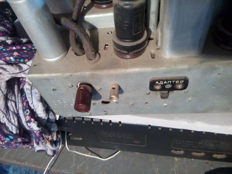

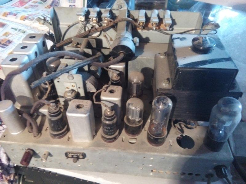

А почему ж тогда на шасси написано 5Ц4С и на задней стеночке . И во всех известных мне схемах одна или две данная лампа.

Написали на первых вариантах приемника, потом "улучшили' конструкцию.

Там выбито не 5Ц4С, а 5U4G без G —
5U4G = 5Ц3С
https://www.radiomuseum.org/tubes/tube_5u4g.html

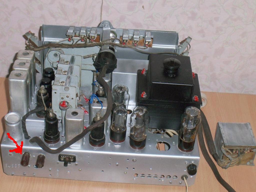

Если в Ленинграде панелька под один кенотрон, то надо втыкать 5Ц3С с током накала 3 ампера, если две панельки, то надо втыкать две 5Ц4С с током накала 2 ампера
А. Лизунков, если вставить один 5Ц4С, то он будет перегружен, войдёт в режим насыщения и ограничения тока
приёмнику будет анодного тока не хватать
