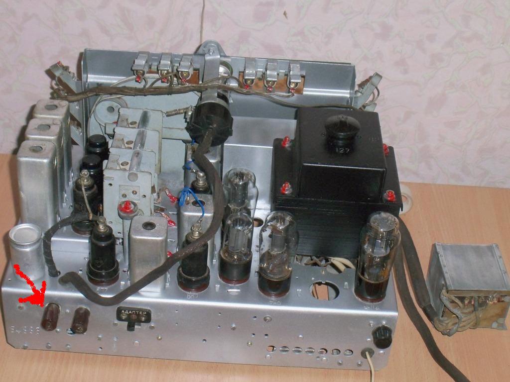

Приветствую . Для лампового радиоприемника Ленинград 46(48) ищу зажимчик для антенны . По идее нужна только сама "пипка" которая с буковкой "А" . И желательно коричневого цвета . Ну если что то можно и чёрного.

Ой! Это "вторая" модель. Кенотрон должен быть 5Ц3С... (раньше было 2 шт. 5Ц4С).
Непрочитанное сообщениеДобавлено: 29 янв 2021, 13:46
Сообщений: 484
Это поэтому там на шасси рядом с кенотроном пустая дырка?
в ранней модели стояло два кенотрона рядом?
А что, у приёмника такая большая потребляемая мощность, что надо было 2 кенотрона?

Дмитрий Николаевич , а почему там должен стоять кенотрон 5Ц3С ? просто мне для общего развития .. может где документально есть . Я обращал внимание что на картинках проскакивают с одним кенотроном и бывают как 4С так и 3С. Но в схемах , да и в описаниях везде 5Ц4С . Впринципи как такового другой кенотрон ни где не встречал. Может я что упустил .

У меня на таком приемнике стоит 5Ц3С. Схему нашел в инете, рукотворную. Антенный разъем был сломан, восстанавливал, керамику заменил текстолитом. Мне кажется, что разъем был от какой то радиостанции.

Я думаю лучше не экспериментировать, а поставить панельку и второй кенотрон
И спаять как должно быть по заводской схеме.

Спасибо Вам за фото. Обратите внимание Силовой ТР приподнят... ( Да там ещё 6Ф6С...).

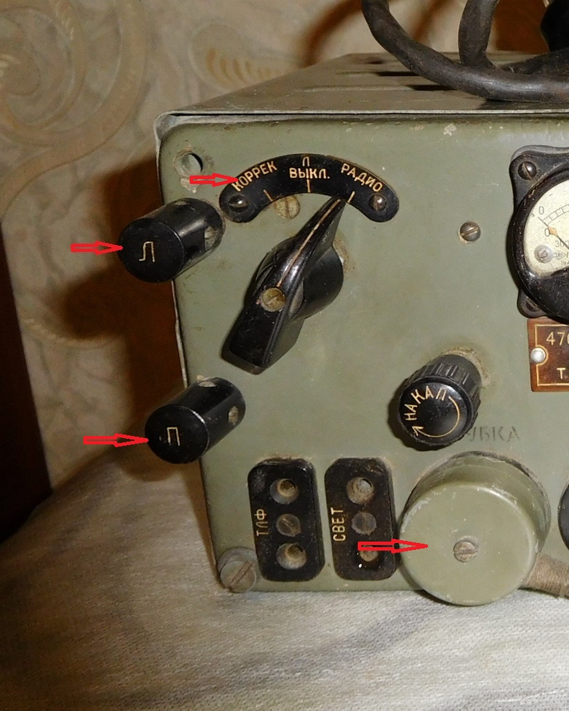

Да,подобные разъемы стояли на А-7-Б.

Не совсем то,но похожий: https://meshok.net/item/76874181_Антенный_разъем_армейской_радиостанции_Резьбовой_зажим_К_8
