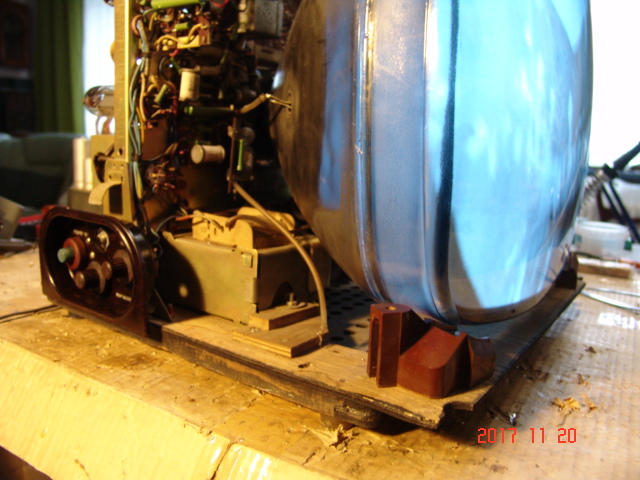

В советское время кинескоп меняли прямо на дому и предполагалось, что телевизор никуда передвигать не будут.
Фотографий не нашел пока, но принцип простой. На всю ширину снизу деревянный брусок, в котором выборка по форме кинескопа. Кинескоп должен быть как можно ниже, 7-8 мм от основания.
Лента, что крепит кинескоп - стальная перфорированная лента из магазина метизов. Под неё конечно резиновая прокладка.
Ну в общем включите фантазию. Может у вас будут какие-то другие идеи по креплению этого кинескопа.
