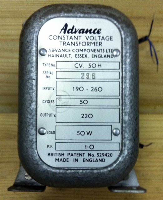

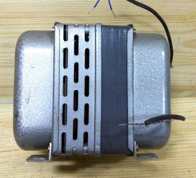

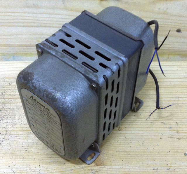

"По многочисленным просьбам трудящихся..." :)
Разобрал сегодня этот трансформатор. Внутри - собственно транс, большой сдвоенный конденсатор да гетинаксовая монтажная плата с выводами:
Ну а напоследок провел испытания. Подключил к ЛАТРу, на нагрузку - лампочка накаливания в 40 Вт. Ничего не бабахнуло, дым не пошел. Плавно изменял входное напряжение от 180 до 260 вольт, и измерял на выходе через каждые 20. Выходное колебалось от 233,8 до 235,2, т.е. оставалось достаточно стабильным, хотя и не обещанные 220. В процессе изменения напряжения лампочка иногда чуть помигивала, но это можно отнести как к работе стабилизатора, так и к "искрению" ЛАТРа.

Так вот же ссылку давал http://www.aelgroup.co.uk/faq/faq001.php . Схема - она и есть, транс с отделёнными обмотками и конденсатор. Там же и "How does it work?" - "NO moving parts NO electronics ONLY magnetic magic..."
Суперстабильность. Я бы ещЁ подгрузил второй лампочкой и Ёмкость кальденсатора посмотреть. Резонансная вещь. ЕщЁ бы прикинуть как выглядит схема, впрочем была ссылка, и размер. Вообще-то фотать надо с универсальным русским масштабным инструментом - коробком спичечным. Там зубочиздка попала на фото, но всЁ равно.

Размерами он (ВШГ) 12х13х8 см, а конденсатор не сдвоенный, как написал выше, а обычный, типа металлобумажного. На нем сверху чернилами было написано что-то вроде 5 мкФ.
