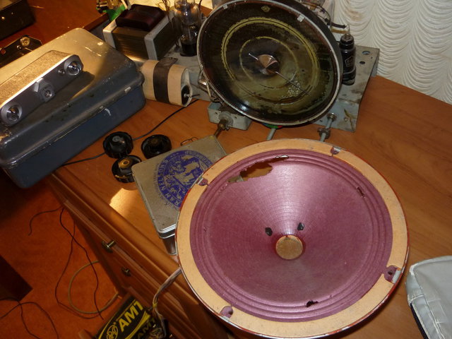

Это родной динамик с 557-го, № 04024. Сегодня попытаюсь бороться со свистом.

Вам нужен динамик именно от ранней Балтики, цель реставрация?
Непрочитанное сообщениеДобавлено: 06 фев 2017, 13:13
А откуда такая уверенность? :D
Вот я уже сам точно не помню на какие модели ставился динамик у которого диффузор с "насечками".
Непрочитанное сообщениеДобавлено: 06 фев 2017, 16:07
МВК писал(а):
А оттуда. Я покупал этот приемник в аутентичном, то есть сарайно-помоечном виде и до меня там не ступала нога человека.
Непрочитанное сообщениеДобавлено: 06 фев 2017, 17:02
Нога могла ступать гораздо раньше того времени когда приемник оказался в сарае :D
Особенно чудеса возможны, если 557 из Прибалтики :wink:
Если катушки распаяны на разъеме правильно, то это шанс, что динамик оригинальный.
Шкала на русском или латынь?
Непрочитанное сообщениеДобавлено: 06 фев 2017, 19:55
На русском.
