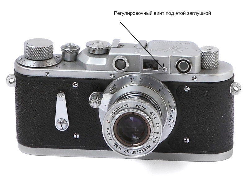

Во-первых существует две горизонтальные регулировки дальномера на ФЭД или Зорком.
На бесконечности изображения сводятся регулировочным винтом, который спрятан за декоративным винтом-заглушкой у левого нижнего угла окошка. На расстоянии в 1 м, поворотом кулачка. Этими двумя регулировками и нужно добиваться точных показаний дальномера по всей шкале расстояний.
