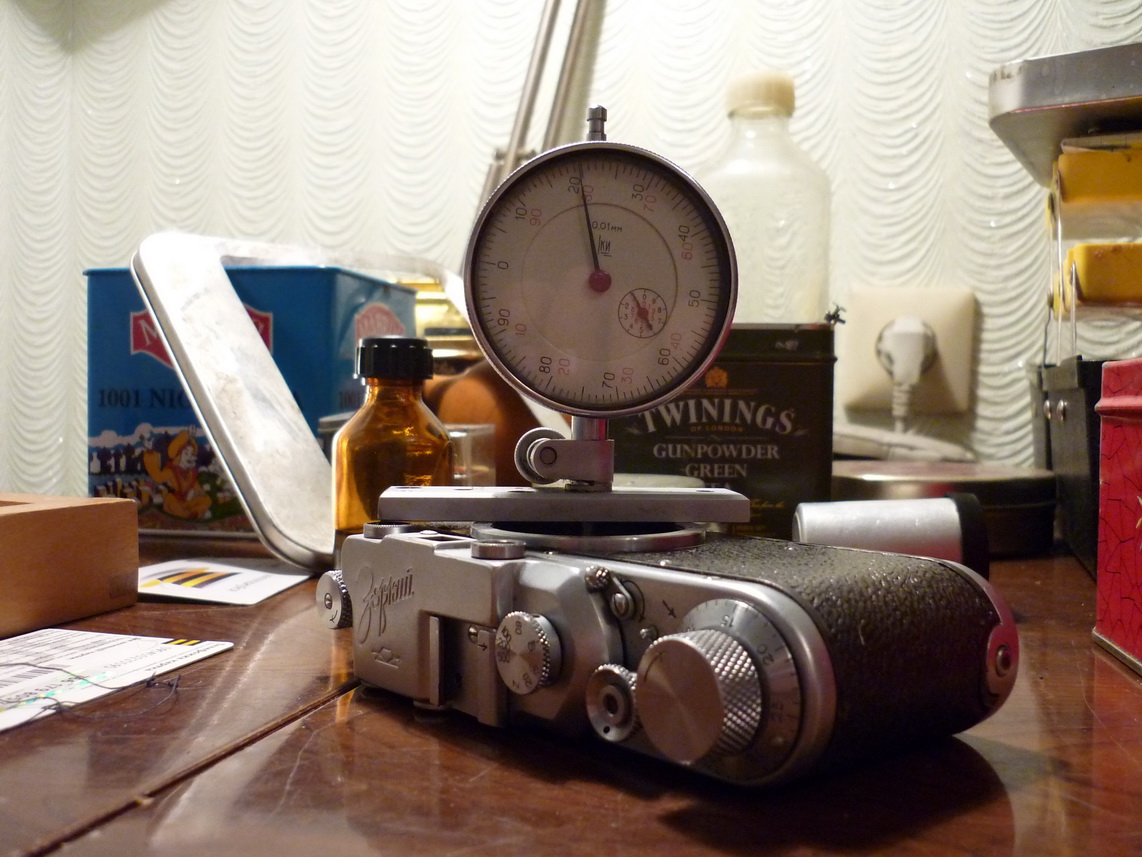

По поводу сменнных объективов.
Объектив дальномомерной камеры типа Зоркий-ФЭД имеет рабочий отрезок 28.8 мм. Должен иметь теоретически. Корпус камеры тоже должен иметь такой же по величине отрезок. Согласование рабочих отрезков камеры (в данном случае приведение их к стандарту 28.8 ) называется юстировкой камеры.
Как привести к стандарту корпус камеры. Делается это при помощи микрометра, в книге И.С. Майзедберга это описано. Реально это выглядит вот так.
Если нужно подробно напишу подробно, но думаю это мало кому нужно, проще скачать книгу Майзенберка и там прочитать. Выставляется рабочий отрезок по 6-и изменериям.У каждого винта и по центру прижимного столика. Точно также делается для камер со съемной задней стенокой, только вместо столика прикладывается к направляюшим кусочек плоскопараллельного стекла.
Объектив лучше проверять отдельно, на эталонной камере.У меня это Зоркий 6, я нашел не подлежащую восстановления камеру(с косметической точки зрения), снял заднюю крышку и выставил на ней рабочий отрезок 28.8 мм идеально. Затем при помощи мишени расположенной на расстоянии 1м, матового стекла и лупы проверяю и юстирую объективы.
Матовое стекло от фотоувеличителя не годится.Оно матировано с двух сторон, а должно быть с одной стороны и прикладывать нужно матировоной стороной к камере, то есть в сторону объектива, ну и матирование должно быть мелкое. Стекло сделанное в пескоструйкой или самодельное не подходит.
Дальше настраивается дальномер. Но тут есть ньюансы. Выход той втулки, которая толкает кулачек дальномера на разных объективах может различаться и нужно при смене объектива дальномер подстраивать. Это очень не сложно и делается даже в "полевых" условиях довольно оперативно.
Так что камеру и объективы нужно сначала подготовить или проверить, как минимум, а потом свободно менять, ибо время, кривые руки "чинильщиков" или заводская небрежность часто не оставили и следа от стандартного рабочего отрезка.
Совсем разные рабочие отрезки на камерах и объективах, без приведения к стандарту были на довоенных (и сразу после военных) первых ФЭД. Непросветленный объектив с минимальным значением диафрагмы 18. Там все индивидуально и возможности изменить рабочий отрезок объектива не было. Рабочий отрезок камеры выставлялся под конкретный объектив.
